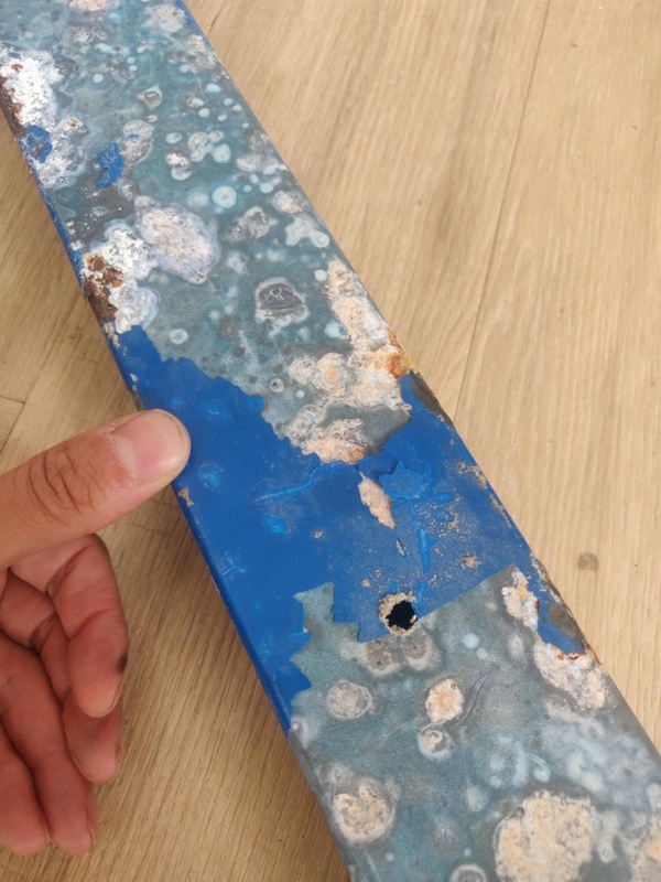

Is dit staal gegalvaniseerd? Kan ik dit lassen?
  • kramer65
  • Laatst online: 12-07 09:48
Ik heb een metalen balk die ik wil gebruiken om iets in elkaar te lassen. Ik heb weinig ervaring met lassen en omdat de balk er wat vreemd uit zag, heb ik de rare smut-laag die erop zit gewoon weggeslepen en heb toen geprobeerd om er een paar laspuntjes op te zetten. Dat bleek mogelijk, dus ik was blij. Nu kwam er gisteren een buurman kijken om wat tips te geven over mijn lasproject. Hij vroeg zich af of de balk niet gegalvaniseerd was en vertelde dat dat niet handig is omdat het erg giftige gassen kan veroorzaken. Ik heb er vandaag informatie over zitten opzoeken, en je kan er inderdaad metaaldamp- of zinkkoorts van krijgen.
De buurman wist echter niet zeker of de balk gegalvaniseerd of niet. En hij wist ook niet te vertellen of je het probleem kan voorkomen door het gewoon blank te schuren. Op de eerste foto zie je dat ik een stukje blank heb geschuurd, en er daarna twee laspuntjes op heb gezet (en er daarna een klein stukje afgeschuurd om te kijken of het stevig spul was). Om nog wat meer beeld te geven heb ik er een tweede foto bij gedaan van een ander deel van de balk. Mijn vraag; kan iemand van deze foto afzien of dit metaal gegalvaniseerd is of niet? Kan ik hiermee zonder problemen lassen? Of beter toch een ander stuk metaal vinden?
Afbeeldingslocatie: https://tweakers.net/i/iVogmWeRQnK9d_jI2sZcsofeaG0=/x800/filters:strip_icc():strip_exif()/f/image/V2ZQHIMlGV7awpLJYtbRAsNP.jpg?f=fotoalbum_large
Afbeeldingslocatie: https://tweakers.net/i/0mI_TjxaQMxi_zhuvzYpjNRImAs=/x800/filters:strip_icc():strip_exif()/f/image/BAAFijugvkMc6Wb3xaSAh3xn.jpg?f=fotoalbum_large

Ziet er wel gegalvaniseerd uit. Mondkapje op en de laag eraf slijpen op de plek waar je gaat lassen en dan kan je het gewoon gebruiken.

Een mondkapje helpt alleen als je toevallig een mondkapje hebt dat werkt tegen zinkdamp (en niet tegen stof). Professionele lassers hebben zo'n filterunit op de rug en een slang naar onder het masker. Ik zou het bij een flink windje buiten proberen - mits je met electrodes last.

Het is altijd verstandig om voor een beetje ventilatie of afzuiging te zorgen bij het lassen.
Maar van eenmalig iets hobbymatig lassen aan gegalvaniseerd staal zal je echt niet omvallen. Anders had ik dit niet kunnen schrijven.

Als het gaat om te oefenen met lassen zou ik een ander stuk blank ijzer zoeken.
Eventueel roest is niet erg, dat slijp je er zo af maar het last veel beter.
