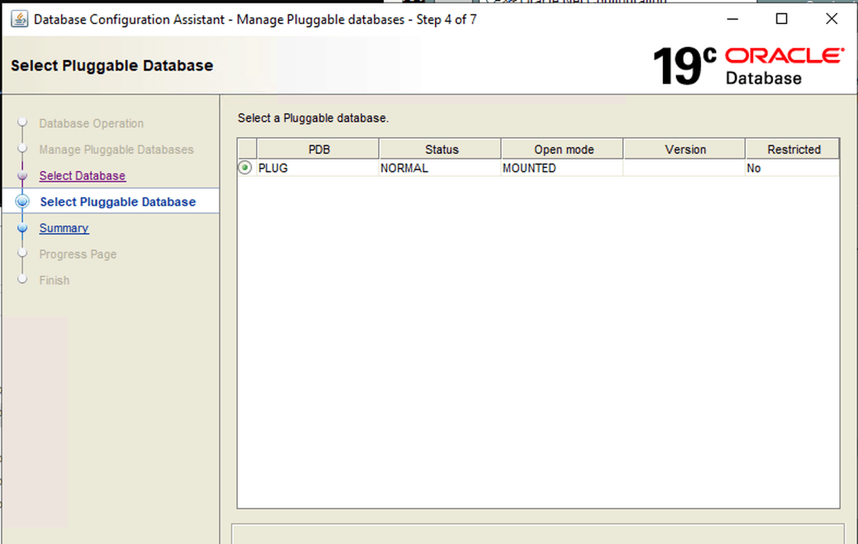

Pluggable database
Afbeeldingslocatie: https://tweakers.net/i/__9cSJBVUcubtPbFPQEvZgSJoKs=/full-fit-in/4000x4000/filters:no_upscale():fill(white):strip_exif()/f/image/y9VJPVykyguYiMLth2qfnEix.png?f=user_large

Nu draait er onder ORCL een pluggable database, PLUG. Ik heb eenzelfde aanpassing gemaakt/kopieerd maar dan met PLUG. Alleen krijg in dan een nieuwe: ORA-12518: TNS:listener could not hand off client connection
Aanpassen van tnsnames met
plug.nl.xxx.yyy.com
lost het niet op. Moet deze error nog even verder uitzoeken.
