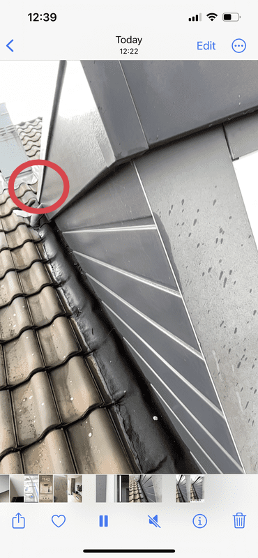

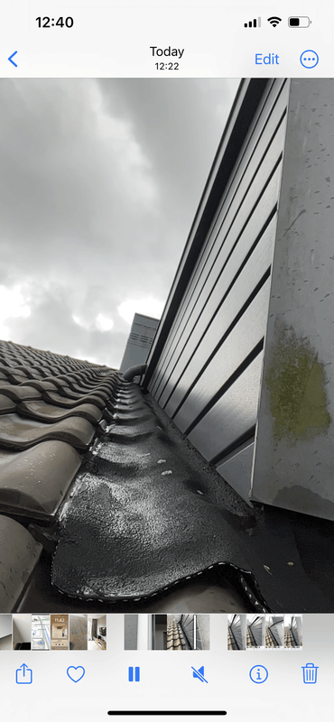

ScreenshotsAfbeeldingslocatie: https://tweakers.net/i/tnrVXdS9-0JgLK4oydQbChAFlNY=/x800/filters:strip_exif()/f/image/J7nk4BSiFUH3xQav9kMX6zdn.png?f=fotoalbum_large
Afbeeldingslocatie: https://tweakers.net/i/inUu1Ahbg5CCc6FLnzzNggDObF4=/x800/filters:strip_exif()/f/image/hadgvCSJxME0IuuXNPvWiCeq.png?f=fotoalbum_large
Afbeeldingslocatie: https://tweakers.net/i/sbWw88jX8IckQNZUTTYhWyA9Wa8=/x800/filters:strip_exif()/f/image/9oB2qgQsqORQ0hqo2fSiSakG.png?f=fotoalbum_large

  • LuisjeNL
  • Laatst online: 16-08 11:40
@dcc88
Kun je geen foto van de bovenkant nemen?
Zoals de laatste foto maar dan een meter hoger ;-) dan zie je meteen hoe het dak afloopt.
  • Señor Sjon
  • Laatst online: 09:51
Het enige wat ik zo snel kan verzinnen is dat aan de bovenkant van de 'pannen' het water al in kan stromen. Maar als er nog garantie is, zou ik als een speer contact opnemen met de plaatser.
  • cverkooyen
Ik zou die afvoer verlengen naar de volgende rij dakpannen
  • marcelnooijen
  • Laatst online: 12-05 10:27
Heb je lood op je dakkapel liggen? En zo ja ligt het dan niet aan een stuk door? Ik had namelijk hierdoor enorme problemen hierdoor. Heb uiteindelijk heel de boel maar vervangen!
  • mrtve
  • Laatst online: 23-07 22:37
Het kan ook zomaar je afvoerpijp zijn van de dakkapel icm een niet lekker liggende loodslab. Dat water klettert echt flink in grote hoeveelheden naar beneden bij een goede regenbui en nu zie ik die afvoerpijp half boven je loodslab en half boven de "open" dakpannen liggen. Dat water kan dus goed tussen die spleet komen en vandaar een weg naar binnen zoeken. Daarom is dat op je laatste foto ook nog behoorlijk nat.
Oplossing kan zijn je loodslab iets breder te maken en/of je afvoerpijp verlengen horizontaal (dat deze netjes uitkomt boven de geul van de "open" dakpannen, zoals @cverkooyen al zei of verticaal naar beneden tot onderaan je dakkapel, zodat het water direct naar je dakgoot gaat. Een expert er naar laten kijken kan iig geen kwaad, het kan uiteraard ook van boven op je dakkapel komen.
  • Koning Bolo
  • Laatst online: 14-08 14:18
De wateruitloop hoort op de 2e rij pannen af te wateren.

  • pentaw1nz
  • Laatst online: 11:10
En hoe is de situatie op het platte dak van de dakkapel? Als er water op blijft staan en de dakbedekking niet voldoende hoog op is gezet kan het daar ook achter komen.
Verder lijkt de afvoer er recht op een aansluiting van je dakpannen te staan, wellicht komt daar bij hevige regen zoveel water uit de goot dat het tussen de pannen komt.
Andere verdacht is schoorsteentje iets hoger. Ook erg veel lood daar net iets onder. Beetje lastig op deze foto's te zien hoe dat zit, maar is wel een zwakke plek zo met al dat lood over elkaar.

tweakduke
Kun je de richting van de afvoerpijp niet draaien en iets verlengen?
Ik krijg ook het idee dat die op deze manier bij een fikse regenbui het net tussen de pannen door laat kletteren.

tweakduke schreef op maandag 19 september 2022 @ 18:58:
Klinkt logisch maar waarom dan pas na zoveel jaar lekkage?
  • tweakduke
  • Laatst online: 10:40
tweakduke
Wolly schreef op maandag 19 september 2022 @ 19:03:
De dakpan kan wat verschoven zijn, waardoor het nu wel voorkomt. Zaken als lood krimpen en zetten met de tijd ook uit.
Tweakers Discord

tweakduke schreef op maandag 19 september 2022 @ 19:06:
Als dat zo is weet ik al wat ze gaan zeggen.
  • tweakduke
tweakduke
dcc88 schreef op maandag 19 september 2022 @ 19:23:
Nou ja die korte pijp is ook niet helemaal zoals het hoort :)
Dus of je probeert het zelf op te lossen of je gaar de gok aan met het bedrijf. Dat blijft vooraf lastig inschatten.
Tweakers Discord

  • Stapper55
  • Registratie: Maart 2018
  • Laatst online: 26-04 18:22
Zal vermoedelijk lekken bij dat dakleer...Te klein genomen, lekt het er bij langs
Waar water langs gaat, slijt het verder en gaat rotten, word het erger.
Regenpijpen niet verstopt?
Als je garantie hebt, dat bedrijf laten komen... dakleer ( die goot) laten verwijderen, nieuw en ditmaal goed erin.

Van het bedrijf krijg ik de volgende reactie:
Zoals wij kunnen beoordelen vanaf het filmpje ziet de aansluiting van de loodvervanger op de pan er goed uit.
Wij hebben het vermoeden dat de lekkage bij het schoorsteentje erboven mogelijk vandaan komt.
Ik stuur en pdf-document mee met meer informatie over lekkages en eventuele kosten die wij in rekening brengen op het moment dat blijkt dat de oorzaak niet de dakkapel is.
Volgens hun is er dus niks met de afvoerpijp of iets aan de zijkant. Klinkt dit logisch?

dcc88 schreef op dinsdag 20 september 2022 @ 23:00:
Ik ben sowieso geen fan van loodvervanger, het is gewoon niet mooi. De uitloop bij voorkeur laten lozen op de 2e pan vanuit de dakkapel.
Dit voorkomt bij wind dat het water onder het lood door gaat.
Afbeeldingslocatie: https://tweakers.net/i/4KMqkB6dGEtAuEr20CLu3X5FiDY=/full-fit-in/4000x4000/filters:no_upscale():fill(white):strip_exif()/f/image/LtHTSqkD9IokeUYPoTcyRVAi.png?f=user_large
Ik zou deze dakpan eens bekijken, die eindigt lager dan de pannen ernaast.
hnugter schreef op maandag 19 september 2022 @ 20:21:
Als je zinken randen heb laten aanbrengen i.p.v aluminium daktrim dan kan de wind het water hieronder blazen met lekkage tot gevolg.
Henk
Een beetje dakdekker plakt de toplaag tot op de bovenkant voordat de deklijst er op gaat.
Dit lijkt mij een aluminium trim en is de dakkapel zo'n kant en klare opgehesen variant.

edsandje schreef op woensdag 21 september 2022 @ 15:14:
Dank.
Het is idd een kant en klaar opgehesen variant.
