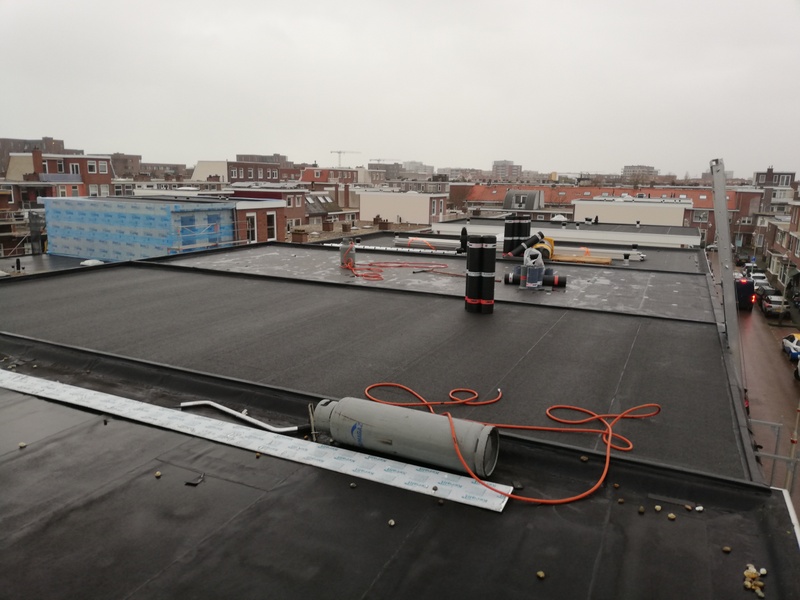

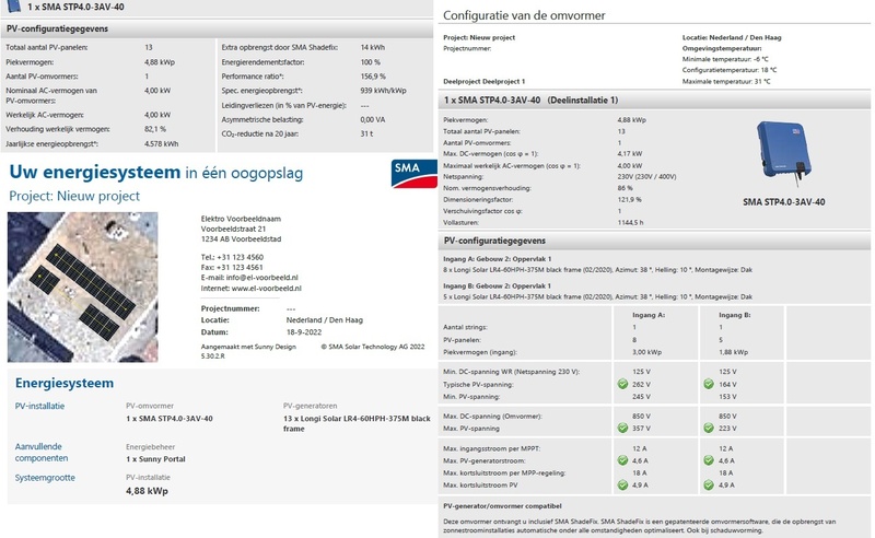

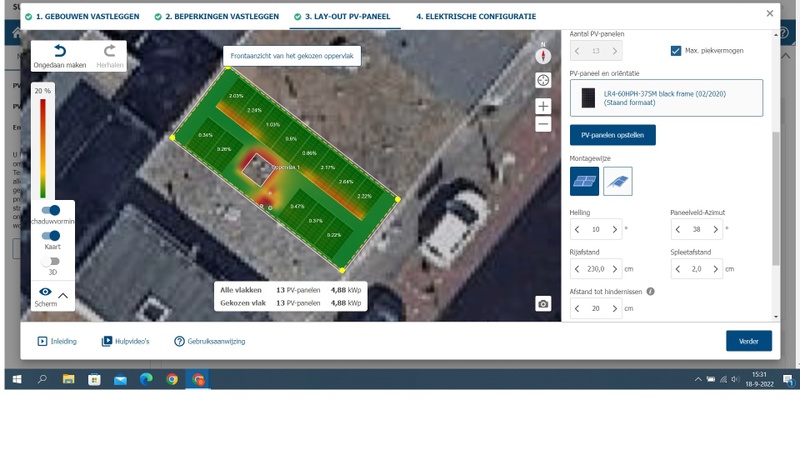

Beste Forumleden,
Zoals zovelen ben ik van plan om zonnepanelen op mijn dak te plaatsen.
Ik heb een plat dak van 10x4,30 en kan daar 13 panelen portret richting ZZW plaatsen.
Zelf heb ik al via sunny design al het 1 en ander geprobeerd.
Aangezien ik nog airco's en een warmtepomp in de toekomst wil plaatsen verwacht ik dat mijn jaarverbruik wel omhoog zal gaan dus een jaaropbrengst tussen de 4000en5000 kwh met panelen moet denk wel lukken.
Ik zal het project van sunny design hier plaatsen ik weet niet of ik het helemaal goed heb gedaan maar hoor ik dan graag.

Beschikbare (dak)ruimte
De satelliet foto's van google zijn wat ouder ik heb nu een dakopbouw de luchtfoto's zijn recent.
ruimte voor 13 panelen volgens sunny design en sketchup legplan
Schaduw
niet, volgens sunny design een paar %

Graag wil ik advies wat voor panelen en omvormer op dit dak het beste kan gebruikt worden.

Passen er niet meer panelen op als je dakjes maakt? Dan heb je ook minder ballast nodig; dat is wel zo fijn vlak bij de kust.
