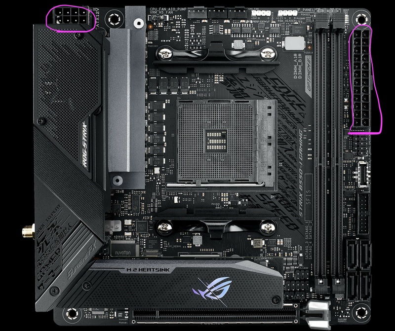

Afbeeldingslocatie: https://images.anandtech.com/doci/15850/ASUS%20B550-I%20Gaming%20%284%29.jpg
Wijs je even aan waar jij de 12V kabels allemaal ingeprikt hebt (dus van voeding naar moederbord)?
  • braek
  • Registratie: Juni 2015
  • Laatst online: 20-11 19:12
MAX3400 schreef op zondag 18 september 2022 @ 21:12:
Afbeeldingslocatie: https://tweakers.net/i/4VDdFJs6EhwclInE8wC9xrqdfVM=/800x/filters:strip_icc():strip_exif()/f/image/dku0oDlO2xfNdJ01GQHamCdD.jpg?f=fotoalbum_large

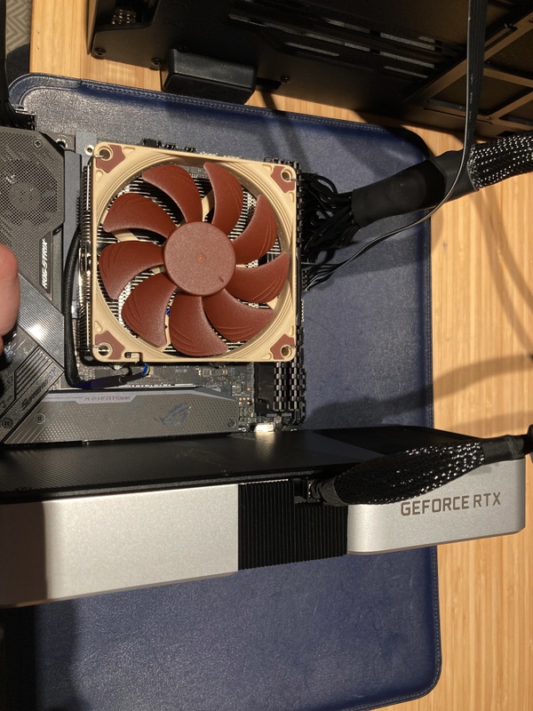

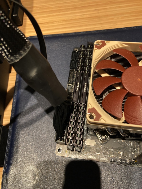

Ik heb gedaan wat je zegt, maar het resultaat is nog altijd hetzelfde.
Enkele foto's van de setup hieronder. De CPU is aangesloten zoals hierboven aangeduid op de tekening.
Afbeeldingslocatie: https://tweakers.net/i/Kn9iUCN-tvVWgonwPOd6xo_zw8g=/x800/filters:strip_icc():strip_exif()/f/image/rG8IiG78btOFjlhlWP4g2LFa.jpg?f=fotoalbum_large
Afbeeldingslocatie: https://tweakers.net/i/oej_ZTLsDFXS01T9jLs0zQ6RHiw=/x800/filters:strip_icc():strip_exif()/f/image/vu3uTr5GyoNOIc7ZfGly7xyX.jpg?f=fotoalbum_large
Afbeeldingslocatie: https://tweakers.net/i/xgDgFKjJ23BbE77YNY89jR51sgM=/x800/filters:strip_icc():strip_exif()/f/image/WyJBIfVclHXcFuRmhgfRU93e.jpg?f=fotoalbum_large
Afbeeldingslocatie: https://tweakers.net/i/8cR-1E03sbTjn1EuowA6Goow090=/x800/filters:strip_icc():strip_exif()/f/image/L1B2Ezhj2ME2DkjpArRzjfHz.jpg?f=fotoalbum_large
