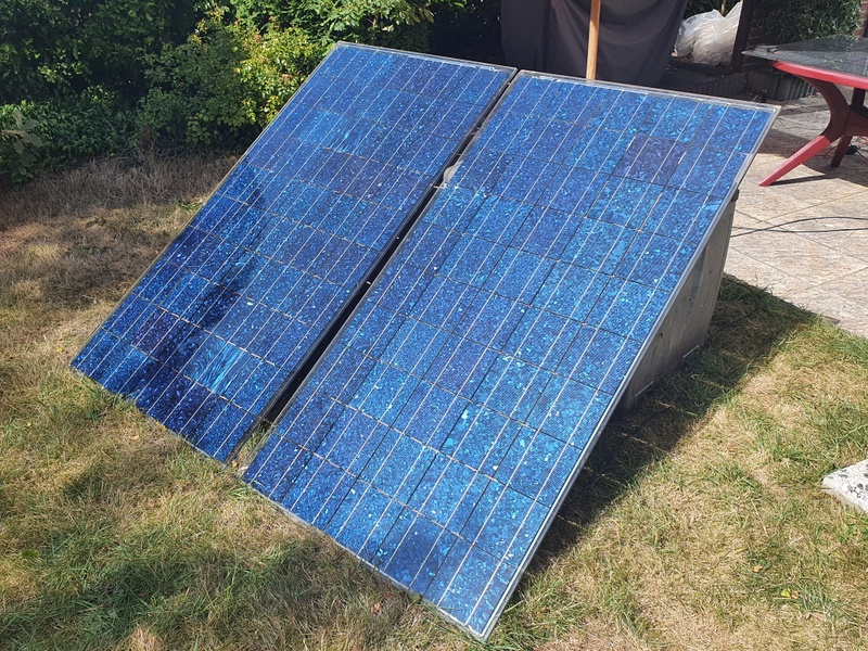

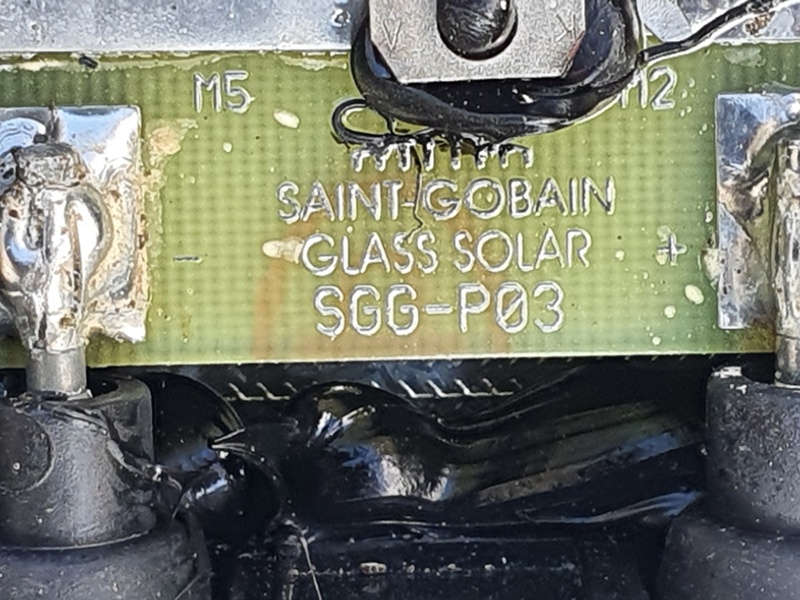

Is er iemand die deze oude panelen herkent? Helaas staat er niets op. Ook alles op het net doorgezocht, maar niets gevonden.
Zoals op de foto's is te zien, betreft het panelen met 50 cellen, zijn glass-on-glass. De afmetingen zij 157,5 x 83 cm. Op de glasplaten staat Saint-gobain, Glass Solar, SGG-P03.
Er zitten aansluitdoosjes in de hoeken met MC3 connectoren. Oudjes dus.
Misschien dat iemand deze herkent? Ik zou graag uit nieuwsgierigheid willen weten wat de specs van deze panelen zijn, of beter gezegd wat ze waren.
Alvast bedankt.
Afbeeldingslocatie: https://tweakers.net/i/iJwPPyfRx3bUOKlpKgysda5qQcU=/800x/filters:strip_icc():strip_exif()/f/image/ZBNJzxtNJBIOF7Su564k8jPd.jpg?f=fotoalbum_large
Afbeeldingslocatie: https://tweakers.net/i/gtsD1mtWNZx8tBUtoyM4khi6-FY=/800x/filters:strip_icc():strip_exif()/f/image/NVfx8rNwZkMVVX77rpuXj6sc.jpg?f=fotoalbum_large

Gewoon doormeten, dan kom je al aardig in de buurt van de specs...
Woonachtig in België | 6200 Wp | eGolf 32kWh
  • WackoH
  • Laatst online: 08-05 09:45
Onderscheidende criterea zijn dus:
Aantal cellen: 50
Type cellen: polykristallijn
Frame: Frameless
Afmetingen: 1575 x 830 mm (ongeveer)
Connectoren: MC3
Dit spreadsheet bevat ruim 50.000 (!) panelen. Als je deze download en dan filtert op 50 cellen en poly-kristallijn, blijven er nog 327 over. Helaas staan hier de afmetingen niet in.
Andere mogelijheid is de Photovoltaik Moduldatenbank van het Photovoltaik forum. Daar kun je wel op afmetingen selecteren, Met een kleine marge rond jowu afmetingen vond ik niets. Een beetje groter levert >100 panelen op....
Blijft dus lastig.
Je kunt er alleen wel van uitgaan dat het paneel de oorspronkelijk eigenschappen van het paneel ongeveer dit zijn 170~190 Wp, 24~25Vmpp, ~30Voc en 7.5~8.5A Isc
