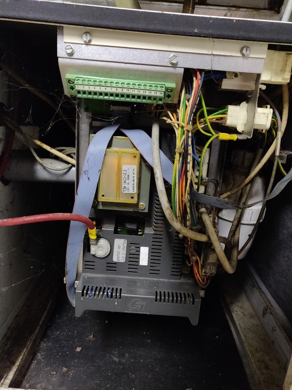

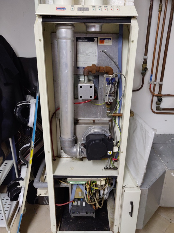

Goedemiddag,
Tijdje geleden onze hete lucht verwarming ermee opgehouden. Als ik de stekker in het stopcontact doe klapt de groep eruit, ik vermoed dus sluiting in de ketel.
Leverancier gebeld en geeft aan deze niet meer te kunnen repareren omdat het model niet meer geleverd wordt. Zelf de kap open gemaakt om te zien of ik losse draadjes etc. kon zien, helaas.

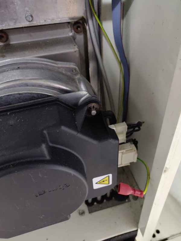

Ik zag wel een 'aarde' drood los hangen maar deze kan volgens mij nergens aan vast gezeten hebben, zit geen aansluitpunt in de buurt.
Iemand een idee of dit snel/makkelijk te achterhalen is?
Volgend jaar gaan we over op vloerverwarming dus probeer te kijken of ik het zelf kan maken. Zo niet dan halen we voor aankomende winter een paar mobiele airco's :) .
Alvast bedankt voor reactie/hulp

@Pealha Je kunt proberen om de voedingsstekkers van de grote ventilator en de rookgasventilator los te halen en dan de groep weer aan te zetten.
Gaat de groep er nog steeds uit, dan is de kans groot dat de kortsluiting in de print zit.

Bij mijn ouders was er regelmatig storing op de nieuwe CV ketel, installateur teruggeweest, dan ook de importeur langsgekomen, scheidingstrafo toegevoegd, niets hielp.
Tot ik even mocht kijken, 5 minuten later was het probleem volledig opgelost.
Ze hadden de aarding in de meterkast vergeten aan te sluiten (zat netjes onmanteld klaar).
Wil niet zeggen dat dit je issue is, maar ik zou die toch niet draaien als de aarding loshangt, al krijg je hem weer aan de praat. Zo te zien zitten er wel ander aardaansluitingen in, maar check goed of die uit het stopcontact wel aangesloten is.

Ik denk ook aan een sluiting in de branderautomaat.
