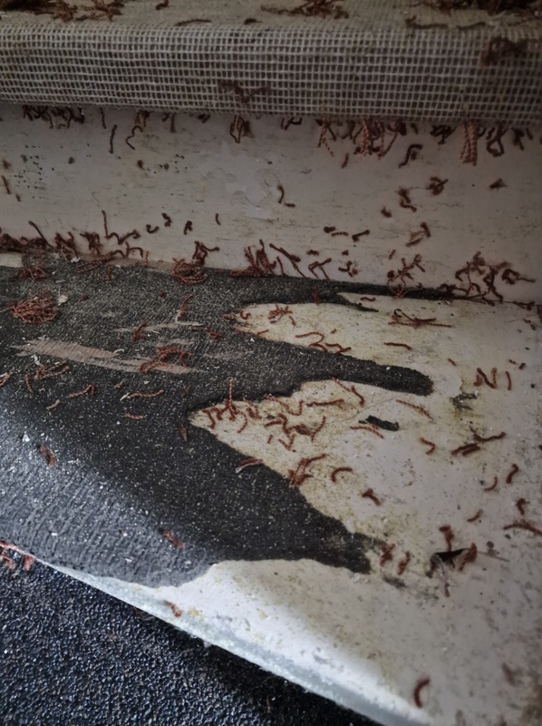

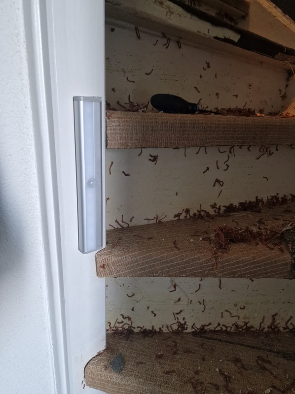

Goedemiddag!
Ik ben bezig de trap te ontdoen van vloerbedekking ( al gelukt)
Maar daarna zitten er nog twee lagen op, een soort jute en daarna nog zoiets als schuimrubber, mss voor demping ofzo.
Die twee lagen zijn er enorm moeilijk vanaf te krijgen, wie heeft een tip?
Ik gebruik nu plamuurmes, verfschraper

Superafbijt? (Alabastine)
Wat je ook evenkan proberen, stinkt minder erg en is stuk goedkoper, St Marc,

Probeer een verf föhn, wil vaak wel lukken.

Hier precies hetzelfde aangetroffen, met een heatgun en stevig plamuurmes het meeste eraf gekregen

Heatgun, en vanwege de lijm is ventileren en iets van een fijnstofmasker ook een goed idee…

Nat maken met een dweil, lijm op waterbasis ben je dan zo vanaf.

Eerst bepalen of het lijm op basis van water of oplosmiddelen is.
Dat bepaalt of je met water, cola (serieus) of afbijt aan de slag moet. Of worst casr mechanisch.

Met cola ging het bij mij hooguit redelijk, met heet water iets beter, maar alles loopt overal. En tegen de zijkanten en onder de neuzen is het geen doen.
Paar potten vloerlijmafbijt (samen 85 euro) en toen was alles met een middag van de trap.

Punt is dat je dat eerst moet bepalen. Ik had in hetzelfde huis tapijt op de trap dat afbijt nodig had terwijl elders tapijt met water zo los liet. Die middelen zijn niet uitwisselbaar.

Ik heb ook zo'n trap gehad, ziet er uit alsof het lijm uit de jaren 70 is. Van voor dat het waterbasis moest zijn. Je kan ruwweg twee dingen doen. Mechanisch verwijderen of chemisch verwijderen.
Mechanisch verwijderen. Koop/leen/huur een verfpistool of heat gun. Daarmee verwarm je de lijm tot zo 400 a 600 graden, daar wordt ie zacht van en dan kan het het er af krabben met een scherpe verfkrabber of plamuurmes.
Chemisch, ga naar een professionele verf winkel. Die hebben een goedje wat je er op moet smeren. Dan in pakken met dun plastic en 24 uur laten intrekken. Daarna kan je het met een plamuurmes zo af schrapen.
Beide zijn niet je van het. Ik ben met de mechanische variant een goeie twee weken bezig geweest. Elke dag een uur of 2 (onderkant moest ook bij ons). Ik durfde de chemische manier niet aan met 3 kleine kinderen.

Kijk uit met zomaar een heatgun huren. Ook die methode heb ik gevolgd/getest. De lijm werd wel zacht, maar ik smeerde het alleen maar uit waardoor ik het in wezen erger maakte dan dat het was.
Daarbij gaat je schuim in de hens met alle giftige dampen van dien.
Overigens heeft een beetje knappe afbijt maar ca 30 min intrektijd nodig. Daarna kun je het als een soort matje zo afschrapen. Die schuimlaag op je trap gaat echt wel voor ellende zorgen, dus die zou ik er vooraf zoveel mogelijk afschrapen.

Cola, 400-600 graden, het lijkt net alsof we in een aflevering Mythbusters zijn beland.
Test eerst een stukje of de lijm zacht wordt met heet water. Als dat zo is kun je het het met een stoom machine (bijvoorbeeld een behang afstomer) verwarmen en verwijderen.
Stap 2 is chemisch zoals @paQ aanraadt of met warmte (en daar worden bijna alle lijmsoorten zacht van, ook bij 70-80 graden, bij 400 graden ontbrand hout spontaan namelijk)
Enige aanvulling op bovenstaande zou zijn: zorg voor een goed stevig afsteek mes. Die is dikker en steviger dan aan plamuur mes.
Ten slotte zou je nog kunnen kiezen voor een SDS afsteekmes op een elektrische beitel. Daarmee steken we PVC vloeren los, dus dat zal voor de trap ook wel werken. Bijvoorbeeld zo iets https://www.fruugo.nl/sds...3mqae3VKPexoCMiMQAvD_BwE#

Het klinkt gek maar ik heb de (bruine) lijm met echte Coca Cola verwijderd van mijn trap. Je laat de cola een half uurtje intrekken en dan kun je het vrij makkelijk afsteken met een plamuurmes.
Vies klusje maar wel effectief.
- werkt niet bij elke lijm. Probeer eerst een tree.
- gebruik echte coca cola. Ik heb andere geprobeerd maar is minder effectief.
Succes.

Ik heb het hier met een "diamantvijl" met de hand gedaan en de lijm op sommige plekken zo erg heet gemaakt dat het hard werd en makkelijker te verwijderen. Uiteindelijk ruim 3 lange dagen bezig geweest.
Nu ik een oscillerende multi tool heb zou ik een schraper en/of carbide schijf proberen.

Bij ons ging het met deze verfafbijt goed, dik ingesmeerd, afdekfolie erover en een tijd in laten trekken. Daarna met een mondmasker er af steken.

Meerdere trucjes voor:
Zeiknat maken en laten intrekken (additief Dreft of St Marc toevoegen)
Heet maken en met een verfkrabber eraf halen.
Rigoureus: slijptol met een afbraamschijf. Kans dat je de trap beschadigd is hoog.

Wij hadden een vergelijkbare situatie. Werkelijk van alles geprobeerd, elektrische krabbers, afbijt, aceton, thinner you name it.
Uiteindelijk gewoon water in een plantenspuit en het was er in no time vanaf..

Het klinkt gek, WD40 heeft mij al een paar keer gered. Flink inspuiten (dus niet besparen), laten intrekken en met een plamuur weg halen. De lijm lijkt op te lossen door WD40.

ik heb lijm toen van onze trap verwijderd met zo'n kleine staalborstel die op een boormachine wil. Chemische zut ook geprobeerd maar dat werkte voor geen meter bij ons. Je hebt wel beschermbril en handschoenen nodig :) sowieso rondvliegende resten lijm maar soms laat zo'n pin ook los en vliegt ergens heen. Succes met je trap in ieder geval.

het gaat juist om de schuimlaag, lijm wordt idd zacht smeert zich heerlijk uit en steeds een klein stutje kun je eraf plukken, en een damp pffff...
Vloerbeddeking heb ik eraf, nu de jute laag dat lukt ook nog en dan komt dat zwarte laagje, schuinzooi en dat is het probleem

lakfrees is toch alleen voor verf, het gaat echt om die zwarte schuim/rubber laag

Als het echt te lastig is: flink vaak insnijden met een mes en flink dik afbijt erop.
Dan maar chemisch. Voordeur open en boven ook iets zodat het kan tochten.
Je krijgt instant koppijn van die zooi, maar het werkt wel :p

Hetzelfde gehad. Onder gedoopt in de ecologische afbijt (Fluxaf Green). Wel wat gaatjes geprikt met priem, zodat het doorloopt. Daarna afschrapen, schuren, schilderen.

Ondertussen heb ik met heat gun , stanley mes - alleen horizontaal insnijden- en afsteekmes 8 treden gedaan.
Heb armen als Schwarzenegger maar het gaat vooruit.. Nog 5 treden, daarna schuren en plamuren.
Begrijp niet dat een trap van een relatief huis zo beschadigd kan zijn, ik vermoed dat ze er al vloerbedekking op gehad hebben en deze geprobeerd hebben met allerlei troep eraf te krijgen, hoe interesseerde niet kwam toch weer nieuw op. Trap kraakt als een malle, beschadigd, zo zonde.
Eerst eens kijken wat ik als beste kan gebruiken om te plamuren, gebruik nu Red Devil Onetime Plamuur maar zou dat ook wat voor een trap zijn?

Zoals hier een keer voorbij kwam ook een oscillerende multitool (goedkope Vonroc) voor deze klus aangeschaft icm een verfbrander en dit was het juiste recept om een oude jaren 50 trap weer volledig kaal te krijgen.
Een lakfrees werkt ook erg goed al kom je daarmee niet overal goed in de hoeken bij een niet rechte dichte trap.
