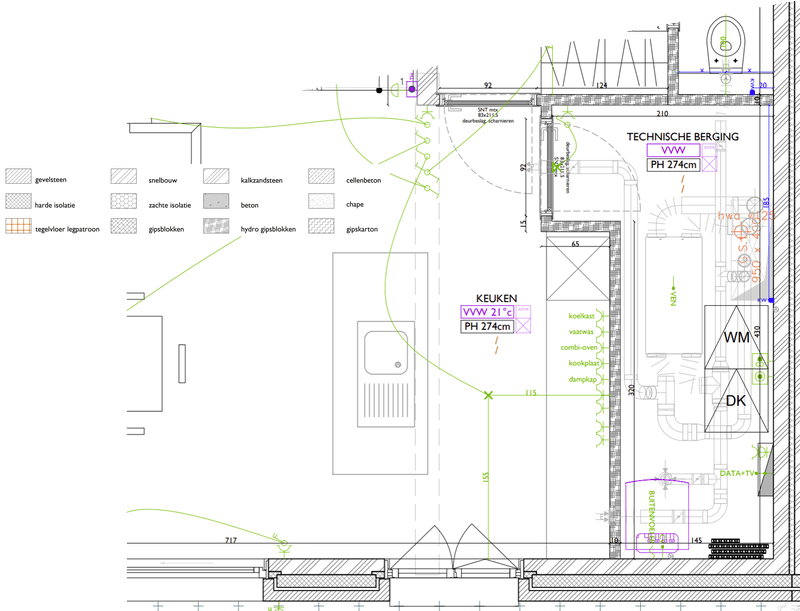

Zie foto 2. Er is sowieso wel achter het grote deel van de keukenkasten een stuk isolerende muur voorzien (hydro gipsblokken). We willen het echter aanpassen naar de indeling die je in foto 3 ziet.

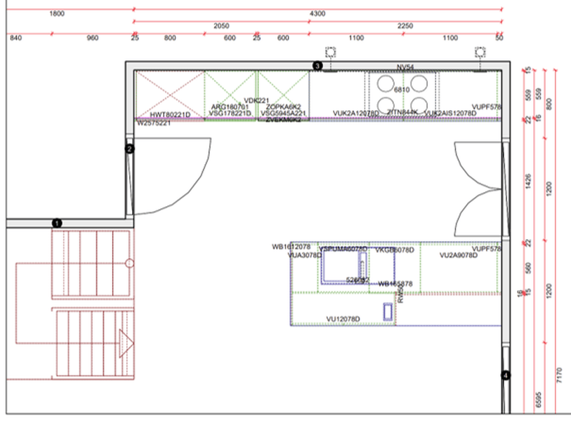

Foto 1. Dit is het plan dat we van de keukenbouwer kregen.

Foto 2. Stuk van het origineel technisch grondplan dat we van de projectleider kregen bij aankoop.
