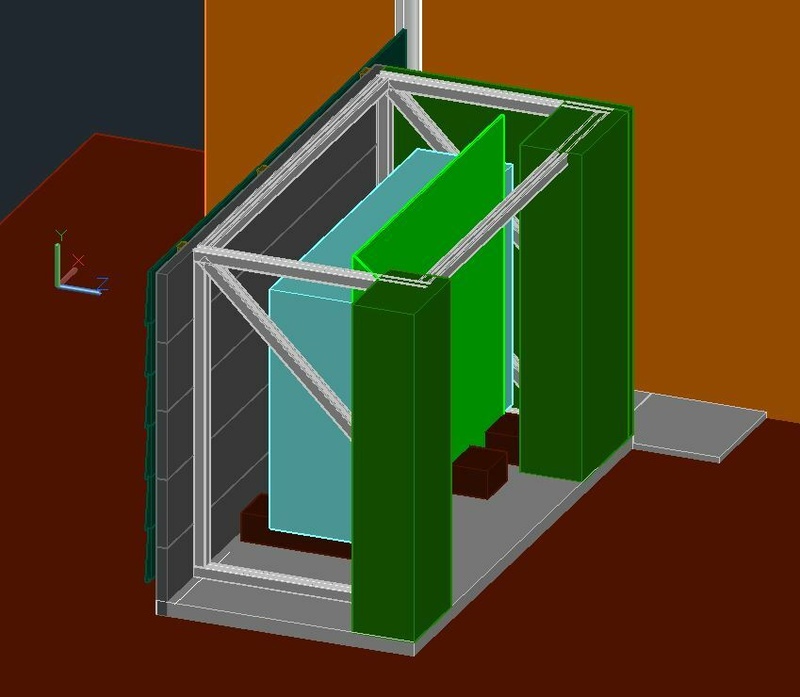

Bijgaand een paar afbeeldingen van mijn tekening ter vermaak. De betonnen delen zijn onderplaten van een schutting en bevestigd aan een unistrut frame. Aan de kant van de buren komt er zweeds rabat op voor het zicht.

Ik heb een omkasting getekend met een betonnen achterkant zodat het geluid niet naar de buren gaat. In de omkasting komt geluidsabsorberend materiaal. De lamellen wil ik ook zo maken. Zou dit werken?

* Ik wil de warmtepomp in de voortuin zetten tegen de erfgrens 8)7 Ik weet het, dit is niet handig maar ik heb eigenlijk weinig andere keuze. Ik heb een omkasting getekend met een betonnen achterkant zodat het geluid niet naar de buren gaat. In de omkasting komt geluidsabsorberend materiaal. De lamellen wil ik ook zo maken. Zou dit werken?
Ik zou de achterkant gewoon open laten, wat is de afstand tussen de unit en de buren?
Zie ook:
GELUIDSVERMOGEN VERSUS GELUIDSDRUK
Belangrijk om te weten is dat de nieuwe geluidseisen betrekking hebben op de geluidsdruk bij het maximale vermogen en niet op het geluidsvermogen dat op het CE-label wordt vermeld. Deze waarde is namelijk op een lager (nominaal) vermogen vastgesteld.
Het geluidsvermogen geeft de sterkte van het geluid van de warmtepomp weer, onafhankelijk van de afstand van de buitenunit tot een bepaald meetpunt, de richting waarin de warmtepomp is opgesteld en de akoestische omgeving van de buitenunit.
De geluidsdruk heeft betrekking op de sterkte waarmee het geluid van de warmtepomp wordt ervaren.
Deze waarde wordt juist wél beïnvloed door de afstand tot een meetpunt (zoals de erfgrens, een deur of een te openen raam), de opstelplaats van de buitenunit en de omgevingsfactoren. Hierbij geldt dat de geluidsdruk lager wordt naarmate de afstand tot het meetpunt groter is.

Volgens mij daalt het rendement van de WP als je de luchtflow beperkt. Deze omkasting is zeker mooi maar ik vraag me af wat het effect op je rendement zal zijn.
Waarom niet eerst zonder kast en afwachten hoe het klinkt :?

* Het idee is om de warmtepomp tegen de erfgrens te zetten. Tussen achterkant WP en erfgrens zit dan zo'n 30cm. Vandaar de betonnen wand om geluid die kant op tegen te houden. Naar onze kant is geluid geen probleem. Met de wtw hebben we altijd de ramen dicht.
* Ik heb het geluid van een WP nog nooit ervaren. Maar ik wil er zoveel mogelijk aan doen om het naar de buren te beperken. Nu zijn ze niet moeilijk en de slaapkamer zit aan de achterkant van de woning.
* Het rendement zal met een omkasting misschien iets dalen inderdaad. Ik zal een kijken of ik hem nog iets breder kan maken.

als je het op de erfgrens zet is het vragen om ellende. Draai het ding dan een kwartslag dan gaat er alleen maar luchtstroom/geluid over je eigen erf. Dat is geen probleem zoals je zelf als zegt.
  • Zoute-Pinda
  • Registratie: Augustus 2022
  • Laatst online: 09-02-2023
Ik kan hem helaas niet anders zetten. Volgens mij heb ik een idee wat best kan werken met die betonnen achterkant die ook nog eens een stuk hoger is dan de WP zelf.
Ik zou hier graag ook wat informatie, ideeën of meningen over hebben. Is dit al eens eerder zo gedaan?

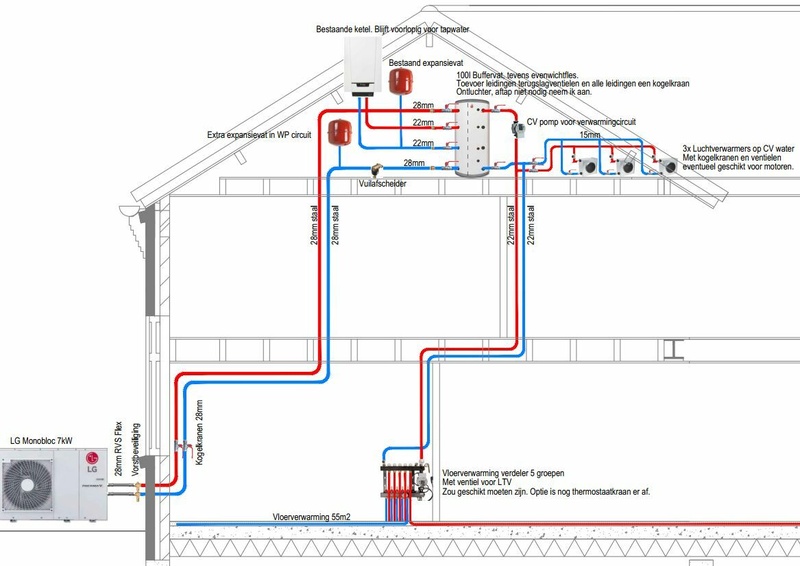

Goedenavond,
Ik ben ondertussen toch wat verder gegaan met mijn idee. Ik wil de warmtepomp nog steeds in de voortuin zetten, ik denk dat dit goed komt.
Nu heb ik ondertussen ook een schema getekend. Het idee is om de ketel te laten hangen voor warmwater en eventueel als backup. Samen met de warmtepomp wil ik hem aansluiten op een buffervat van 100l. Groter kan ik niet kwijt. Ik heb er keerkleppen in getekend en een extra circulatiepomp aan de kant naar de vloerverwarming toe.
Zou dit zo kunnen werken? Wat denken jullie hier, kunnen de experts hier er eens naar kijken?
Verder ben ik nog zoekende naar de sturing. Kan dit allemaal uit de warmtepomp of moet ik nog wat anders optuigen?
Ik heb ook nog twijfels over de LG. Ik lees hier dat de opstart gelijk op vol vermogen gaat. Is hier nog wat aan te doen?

Goedemiddag iedereen,
Even een schopje naar boven. Is er iemand die mijn schema nog even zou kunnen beoordelen? Ik denk dat het voor het grootste gedeelte wel klopt maar ik twijfel een beetje over het buffervat en de combinatie ketel/warmtepomp en hoe dit is aangesloten.
Alle opmerkingen zijn welkom uiteraard.
