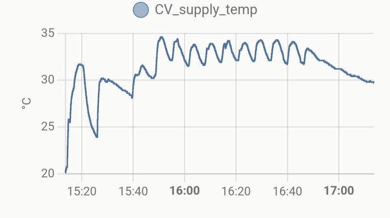

Afbeeldingslocatie: https://tweakers.net/i/sbwiwbh2W179oJXZ3L1yQpDkQtE=/800x/filters:strip_exif()/f/image/UU8BHv9h5dS1mS4HNHmJinrs.png?f=fotoalbum_large
Aanvoer ketel staat op max 40C en beneden gaat er nu zon 25C water de vloer in.
Het geheel is inmiddels best goed ontlucht.
Tips? Proberen de ketel temp nog lager te zetten? Hij zit nu al snel op 40C en gaat dan pendelen..
Edit: met het RTL ventiel iets onder 20C gaat hij al niet meer open (vanwege de ruimtetemperatuur).

Een met RTL aangesloten systeem kan je natuurlijk niet voeden met een lagere temperatuur. Daar is een mengventiel/verdeler voor nodig. Nu meet je de watertemperatuur, maar het gaat om de vloertemperatuur. Je aanpak door rustig het RTL-ventiel verder open te draaien is dus juist. De gemiddelde vloertemperatuur neemt daarmee ook langzaam toe.

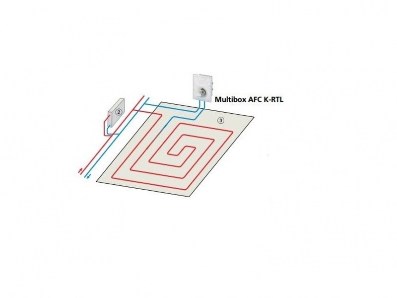

Aanvoertemperatuur ketel beperken geeft je zekerheid.
Is die RTL vloerverwarmingslus correct aangesloten (dus warm water eerst door radiator, dan de RTL op de retour van de radiator, en dan de vloerverwarmingslus)? Dan regel je gewoon met de RLT welke temperatuur de vloer in gaat.
Het klinkt alsof je de radiator weggelaten hebt, dan neem je grote risico's; als je gelovig bent kan je maar best een kaarsje branden :>

Het zit 'gewoon' zo aangesloten:
Afbeeldingslocatie: https://tweakers.net/i/1ccidwpa-Px5ScgCJ3YfvgjLNhA=/800x/filters:strip_icc():strip_exif()/f/image/oS8ljaT2RkEDKqELIERfS8TG.jpg?f=fotoalbum_large
Het zit inderdaad niet na een radiator (heb geen radiator).
Ketel heb ik gelimiteerd op 40C aanvoer.
