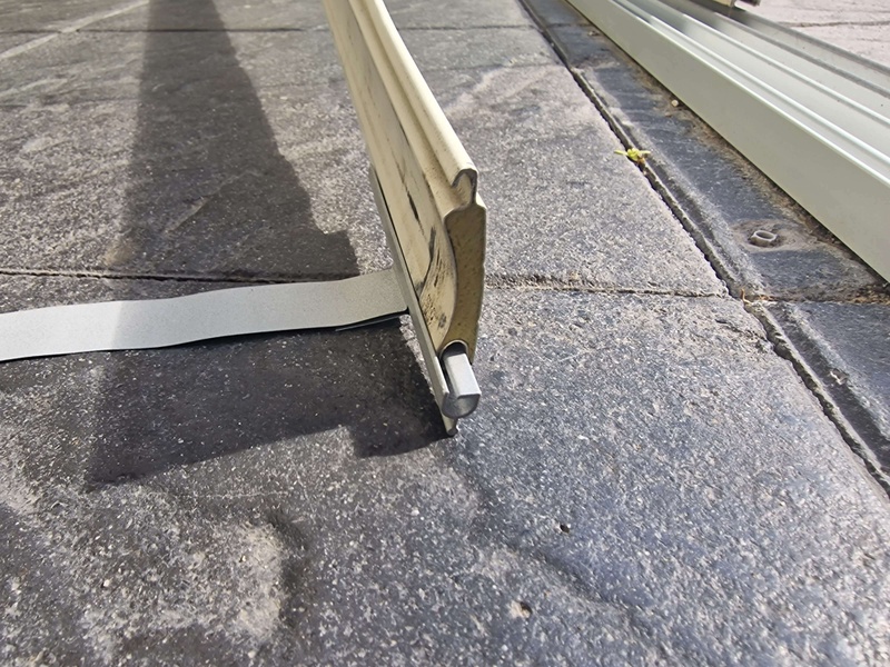

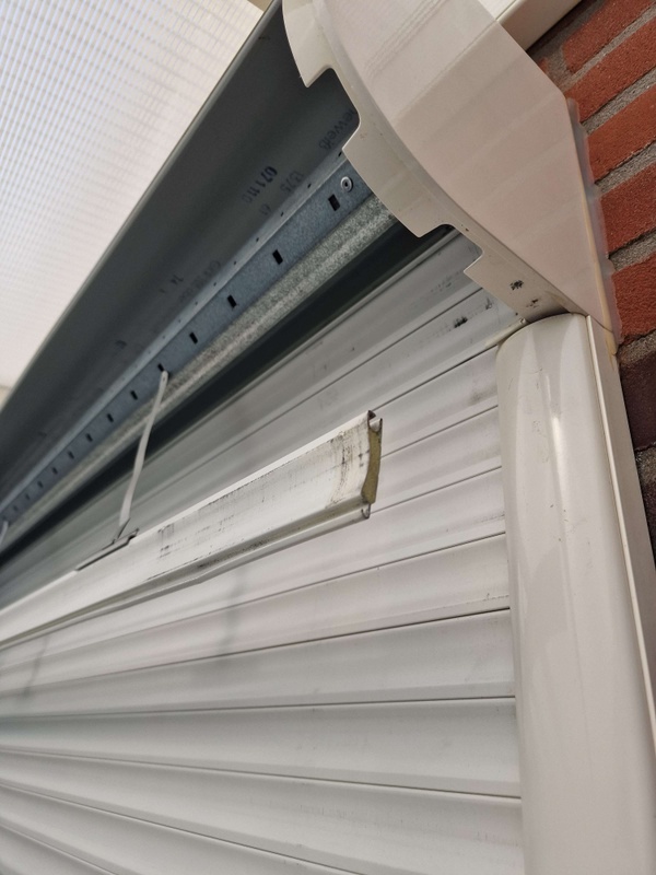

Net verhuisd, loop naar boven en opeens hoor ik het rolluik op de deur knallen.
Ik loop naar onder pak de afstandsbediening en wil hem omhoog laten gaan.
Niets doet het, je hoort wel de motor.
Laat hem omlaag gaan en een enorme knal!
Alle klemmen los, laatste latje in de kast en de rest zeg maar op de grond.
Klemmen weer vastgezet, onderste latten ( rolluik) er weer aan vast geklikt, afstandsb omhoog weer een knal en weer alles op de grond.

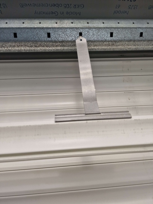

het latje klik ik dus in het gedeelte wat je ziet hangen zeg maar..Normaal zou je zeggen dan klik hem op de volgende maar de bovenste zit exact omgedraaid ( binnenste buiten) ten opzichte van de rest van het rolluik.. Afbeeldingslocatie: https://tweakers.net/i/uxxyQ6OUNNimJyqf23QWZsPMmQU=/x800/filters:strip_icc():strip_exif()/f/image/nX48LpIQe2SU0QknrAlC0xwf.jpg?f=fotoalbum_largeAfbeeldingslocatie: https://tweakers.net/i/GkVy5iIbckTGvQguC2uha26sGqw=/x800/filters:strip_icc():strip_exif()/f/image/kgCA9rrMLy6lqR3xEqZe0Ezm.jpg?f=fotoalbum_largeAfbeeldingslocatie: https://tweakers.net/i/05DrxBt49tZaLI2pHjzaxUoLeqM=/800x/filters:strip_icc():strip_exif()/f/image/nCAp3Zv6UjF9S2aKK8w2tEkF.jpg?f=fotoalbum_large

Dus het rolluik is mechanisch stuk? De motor werkt wel nog? Of draait deze ook niet meer, ondanks dat je wel nog iets hoort?
Wat is er los? Hoe is het rolluik aan de as vastgemaakt?
Zitten de geleiders nog goed en stevig vast? Ik had zelf afgelopen jaar stormschade waardoor de schroeven van de geleiders los waren gebroken. Gelukkig net op tijd gezien, anders was het hele rolluik met kast en al naar beneden gekomen.

Alles doet het nog prima, ik maak het aan elkaar vast ( niet schuiven maar klikken) en dan zit het prima op het oog. Zodra het rolluik weer draait zeg maar gaat het een stukje goed en dan knallen de bovenste lat er weer af en bam...langzaam denk ik dat het probleem in het vastklikken zit. Geleiders zitten goed vast, zit met klemmen aan de as.

Dat hoort niet in elkaar te klikken maar het hoort in elkaar geschoven.
Dus als je het nu kan klikken is het al niet goed.

op de laatste foto zie je het, een haak zeg maar, daar "hang" je hem dan in toch?
  • ron321
  • Laatst online: 16-08 17:32
Daar schuif je hem normaal gesproken in, als je het nu kan haken of klikken is het te ver open gebogen.
WPB Ariston Nuos Plus200, SE 4000H+8x Trina Solar 320Wp AB 185°/32°+6x Trina Solar 320Wp AB 185°/10°,APS EZ1M+2x Trina Solar 325Wp AB 185°/32° ,2x APS QT2+8x Jinko 435Wp AB 5°/32°,ME MXZ-2F42VF+MSZ-EF35VGK-S+MLZ-KP25VF,WP Atag Energion M Light50

ron321 schreef op zaterdag 17 september 2022 @ 15:34:
Dan zou ik dus de eerste twee latten moeten vernieuwen?

Dat stripje/bandje hangt nu aan de binnenkant van de ronddraaiende as. Bij het opwikkelen schiet dat toch los? Moet dat niet aan de buitenkant van die as ingehaakt worden, zodat het direct in de juiste draairichting wordt meegenomen?
  • FoundYa
  • Registratie: September 2020
  • Laatst online: 01-05-2025
DrivinUCrazy schreef op zaterdag 17 september 2022 @ 15:39:
Lamel 1 blijft aan de ophanging hangen, de tweede laat los zeg maar.
  • ron321
FoundYa schreef op zaterdag 17 september 2022 @ 15:36:
Dat lijkt me het meest verstandig.

  • Wisey
  • Laatst online: 23:56
De verbinding tussen rolluikas en lamellen, de bladveren zitten verkeerdom. Ze moeten niet in de holle ruimte, maar aan de krul aan de andere kant. Dus de losse lamel terugzetten aan de andere lamellen (dit zijn dezelfde) en dan de bladveren eraan, het rolluik helemaal omlaag laten lopen zonder lamellen eraan vast (totdat hij de eindstand raakt) en dan de bladveren erin haken. Hier nog een handleiding hoe een bladveer bovenaan de lamel is getekend.
https://www.siral.de/file...hnische_Informationen.pdf
  • FoundYa
Heel hartelijk bedankt @wisey dat was het!
Het rolluik doet het weer, mijn eeuwige dank!
