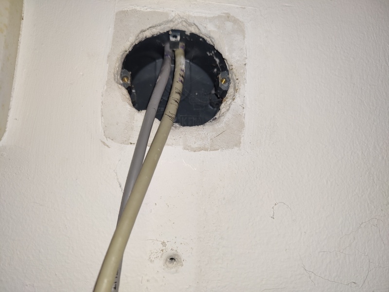

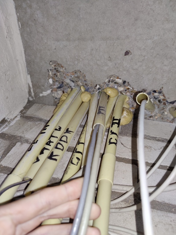

Ik wil graag de oude kabel + telefoon kabel naar mijn kamer vervangen met een ethernet kabel. Nu zitten de coax en telefoonkabel die ik wil vervangen samen in één leiding gepropt en krijg ik er met geen mogelijkheid beweging in. Ik ben bang dat als ik harder trek, ik iets kapot trek.
Ik heb gelezen dat wat babypoeder of smeermiddel kan helpen. Echter is zowel de ingang en de uitgang van deze kabels recht omhoog, dus kan ik er moeilijk wat poeder of zeep (oid) in doen.
Hebben jullie tips of advies wat ik met deze situatie aanmoet?

Je zou ook een MoCa adapter kunnen gebruiken. Dan maak je gebruik van de Coax kabel voor de overdracht en hoef je dus deze niet te verwijderen.

baby poeder/zeep/welk smeermiddel dan ook, werkt enkel voor het inbrengen van nieuwe kabels, om deze soepeler in de buis te laten lopen. Bestaande kabels die muurvast zitten kan komen doordat de kabels eerst erin gedaan zijn en dan de buis verplaatst, of schade aan de buis ergens.

Vaak helpt het door dit met twee mensen te doen. Eentje duwen en andere trekken in korte "momentjes"..
Probeer niet "glijmiddelen" in de buis te doen. Dit kan inwerken op eventuele nieuwe kabels.

Bij het trekken van kabels wil je zoveel mogelijk de zwaartekracht laten helpen. Dus trekken op het laagste punt. Heel belangrijk is ook een 2e persoon die helpt met het invoeren. Die moet de kabels (zo goed als het kan) in de buis duwen terwijl de andere trekt. Ik kan je uit ervaring vertellen dat dat ontzettend veel uitmaakt.
Smeermiddelen helpen in principe alleen bij het nieuw in de buis trekken omdat je smeermiddel dan meegenomen word in de buis.

Ik denk dat je enige optie is toch kijken of je door middel van hard trekken de kabels los kan krijgen.
Breekt de kabel, dan vanaf de andere kant kijken wat mogelijk is..
Wat Aragnut ook aangeeft, achteraf aanbrengen heeft weinig nut en er zal ergens een blokkade zitten.
Lastige is dan natuurlijk wel als het lukt om de kabels eruit te krijgen je dan maar moet afwachten of je er een nieuwe kabel doorheen gaat krijgen...

Je moet zeker weten dat de verbinding 'direct' is vanuit de meterkast naar je kamer. Bij coax en telefoonkabel wordt het rijgsysteem vaak toegepast (van kamer naar kamer doorlussen).
Er zou dus nog een aansluiting tussenin kunnen zitten.
En anders trekken maar dan aan 1 van de draden ipv twee tegelijk wil ook wel helpen.

vaak gaan de kabels in de buis om elkaar heen draaien (omdat ze beide van een rol afkomen normaal) en trekken aan 1 van de kabels heeft dan meestal ook geen zin omdat de frictie tussen de buitenmantels van de kabels dan heel hoog is.
Maar goed, soms heb je geluk en werkt het wel.

als er bij de invoer van de oude kabels verkeerde hulpstoffen zijn gebruikt dan wordt het een lastig verhaal.
Veel mensen denken namelijk dat bij dreft werkt, dat is voor invoer misschien zo, maar dan droogt het daarna op, en is het onmogelijk om de kabel er nog uit te krijgen.
Verder zijn de tips al gegeven, invoer en trekken tegelijk.
