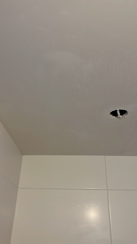

Beste medeleden,
ons badkamerplafond is een paar dagen terug gestuct. Nu moet deze uiteraard een aantal keer geschilderd worden, echter zien we door de bomen het bos niet meer. Welke verf kunnen wij hier het best voor gebruiken en hoeveel lagen raden jullie aan?
ter informatie het is een inpandige badkamer, dus een verf wat water en schimmel tegenhoudt zou fijn zijn!
dank alvastAfbeeldingslocatie: https://tweakers.net/i/90myWapxbBn1k7w9RjC4qYpcxTE=/800x/filters:strip_icc():strip_exif()/f/image/FLrMOy6XKvliaNoiCcu9Sp4l.jpg?f=fotoalbum_large

In ieder geval zorgen dat de ventilatie op orde is. Dus afvoerventiel voor mechanische ventilatie of badkamer ventilator. Bij voorkeur vochtgestuurd. En zorg voor genoeg ruimte onder de badkamerdeur om de lucht aan te kunnen voeren.
Voor de verf, uiteraard eerst gronden om de zuiging van de ondergrond op te heffen en daarna 2 lagen schimmelwerende muur verf. B.v. Sigmaresist fungi, Wijzonol Badkamer muurverf, Alabastine keuken/badkamer verf. Zijn nog meer merken met vergelijkbare producten.

Eerst grondering aanbrengen voor het minder zuigen en sneller goed resultaat van je verflaag.
Meestal hebben de bekende merken "waterafstotende" "schrobbare" "anti schimmeld" verf.
Vaka hetzelfde spul met een ander naampje.
Welk merk? Daar zijn ellenlange discussies over. Hezelfde als welke auto is beter....
Vaak is het in 1/2lagen

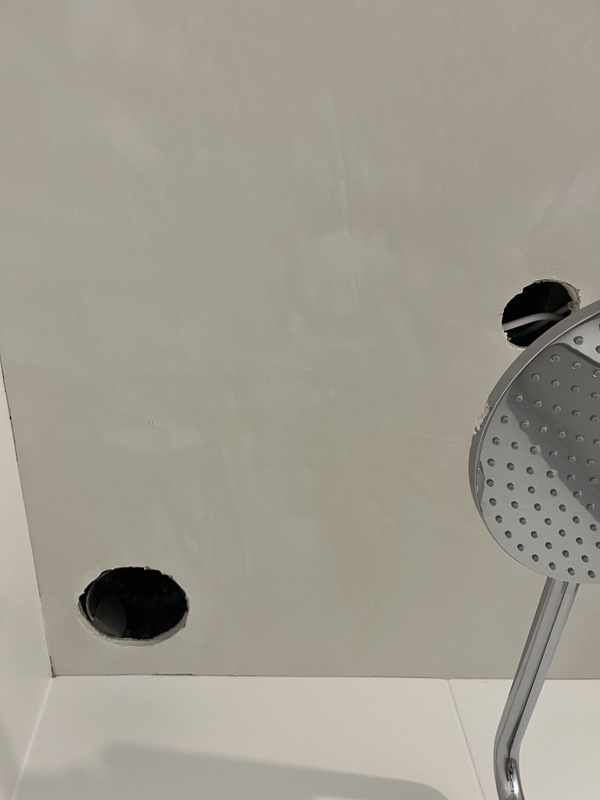

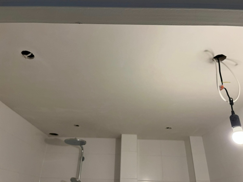

Misschien een domme vraag maar hoe weet ik of het gestucte plafond droog genoeg is om te schilderen?
Hier onder een paar foto’s met en zonder licht aan.

Als alle vlekken weg zijn (donkere en lichte plekken door droging, dit zal je mogelijk al zien) meestal zie je dan dat het in de naden nog donker (is nat) is omdat daar de gipslaag iets dikker is (zit in de naad)
Als het plafond helemaal wit is, dan is het droog, maar dan zou ik nog een dagje wachten of twee voor de zekerheid, aangezien je anders geen goede dekking krijgt met de verf\saus.

Maak de gaten ook even goed schoon. Daarna met een kwastje dat je verder niet gebruikt de gaten voorbehandelen met verf. Zo voorkom je straks stukjes gips in je roller die je over de rest van het plafond verspreid.
Dit lijkt me trouwens wel snel te drogen, dit zijn gewoon stucplaten met een afwerklaagje om de naadjes weg te werken?
