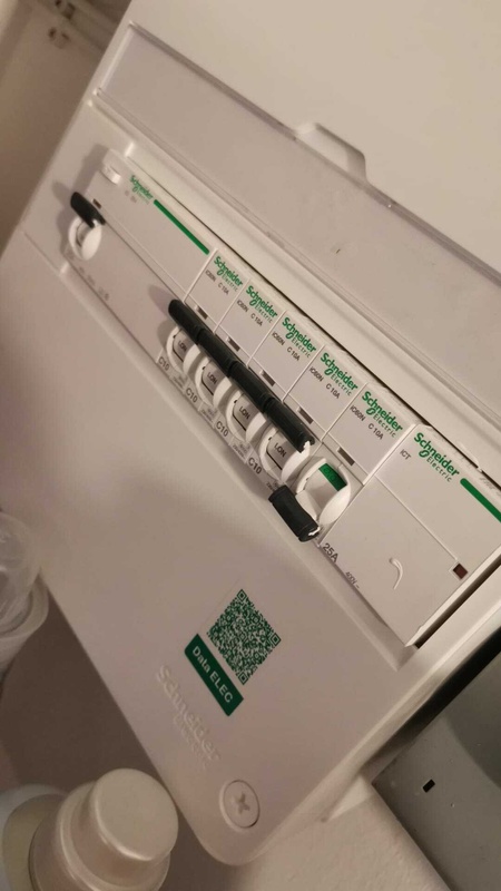

Slim. Niet eens aan gedacht de kast zelf open te schroeven. Zal proberen een foto te maken zodra ik thuis kom.
Heb op dit moment alleen een foto van de buitenkant. Heen idee hoe modulair die zekeringen zijn, maar van de buitenkant ziet het er niet uit alsof hij op zijn kop erin zit.

En met anderen, op zijn kop aangesloten?

De andere zekeringen werken naar behoren.

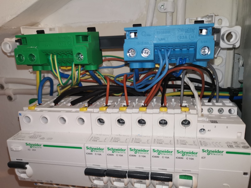

Hier een foto zonder kap.

Waar is die contactor voor rechts?
Lijkt erop dat die 3-fase schakelt en de meest rechter 3 automaten ook de drie fase schekalen en eigenlijk gekoppeld horen te zijn.
Welk land is dit trouwens?
Ik speculeer dat die uitegeschakelde automaat de fase van de besturing van de vloerverwarming schakelt o.i.d
Laat dit even goed uitzoeken.
Het kan zijn dat de automaat vastgelast is door een fout, dan is hij altijd aan, maar dat kan een elektricien zo voelen als hij hem bedient.

De uitgeschakelde zekering is voor het element dat het water in de vv opwarmt, en de zekering er links naast is voor de pomp van de vv. Helemaal links een aardlekschakelaar volgens mij.

Ik heb gisteren eindelijk de electricien over de vloer gehad.
De verwarming werkt idd zoals hierboven genoemd op 3 fasen.
Als ik de rechter zekeringen uitzet is het blijkbaar nog maar 2 fasen.
Volgens hem is het onmogelijk dat het element aan ging toen ik de rechter zekeringen op 0 zette, maar ik weet voor 200% dat het wel degelijk werkte. Ik kon de warmte voelen als ik mijn hand op het verwarmingselement legde.
Anyway...het probleem zat hem in de thermostaat. Hij heeft netjes alles doorgemeten en met 3 tikken van de achterkant van zijn schroevendraaier ergens op de thermostaat deed hij het weer.
Mocht de thermostaat het weer begeven komt hij hem omruilen.
