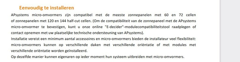

dit staat er in de handleiding.

Ik vind dat mijn opbrengst achter blijft met deze zonnige dagen en ben gaan twijfelen of de APS QT2 wel past bij mijn zonnepanelen. Het zijn 20 Ulica UL-410M-108HV panelen. Deze zijn 108 cells. Nu met vol zon komt het vermogen maar tot de 5000 watt. De totale installatie is 8200 Wp!!
Is de QT2 nu compatibel met 108 cells panelen? Ik heb een sterk vermoeden van niet.
Ik ga mijn leverancier hier ook over informeren i.i.g.

Voor zover ik weet werkt de QT2 niet icm 108 cells panelen:
quote]peter.vw. schreef op zaterdag 14 januari 2023 @ 12:29:
[/quote]
34 x Risen 400Wp 12° oost-west + GoodWe 10KN-ET-SPD2 hybride omvormer + Remeha Mercuria 8 kW warmtepomp + Remeha Calenta Ace cv + Remeha RemaSOL Zonnecollector (3)

Heb mijn leverancier geïnformeerd en die zei het volgende:
'Het blijkt dat de 3-fase micro-omvormers van APS inderdaad niet goed om kunnen gaan met de karakteristieken van 108 cells panelen (wat bijna alle panelen nu zijn). En dat komt m.n. naar boven bij warmer weer. Vandaar dat opbrengst per paneel nu lager is dan in april terwijl de zon hoger staat. Ook paar dagen geleden was de opbrengst bv hoger dan vandaag. Een fout in de ontwikkeling als je het mij vraag. Inmiddels is deze hersteld en de QT2 vervangen door een nieuwe versie. '
Worden waarschijnlijk nieuwe omvormers.
  • apverschoor
  • Laatst online: 22-09 09:03
Mijn installateur heeft inmiddels alle 20 108 cells 410 Wp zonnepanelen vervangen voor 120 cells 410 Wp zonnepanelen. Het draait nu zoals het zou moeten draaien. Tijdens mijn vakantie even verwisseld! Dikke pluim voor mijn installateur!!

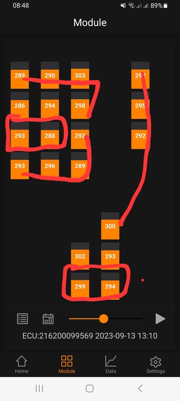

@apverschoor Als je nog wel het eerste type QT2's hebt: Als er geen bewolking is en het vermogen van één of meer omvormers 'klappert' dwz in de module view gaat het vermogen van een omvormer 10-25% op en neer, is er iets aan de hand. Dit doet zich ook voor bij 120 en 144 cel panelen. Je installateur zou ik dan zeker vragen om APS alsnog naar de instellingen te laten kijken.

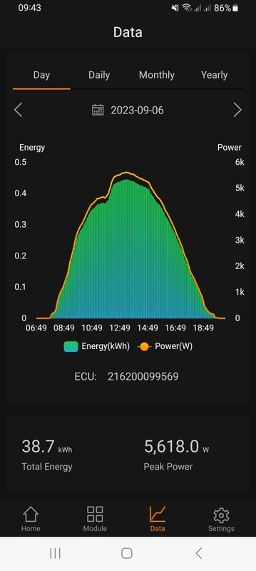

  • apverschoor
DIY schreef op maandag 21 augustus 2023 @ 10:16:
Sorry voor mijn late reactie, maar bedankt voor de tip. Ik vermoed dat het de eerste type QT2 omvormers zijn. Deze zijn in oktober 2022 geleverd. Alleen mijn installateur heeft zeker inzage in het vermogen per omvormer? Bijgevoegd een opbrengstgrafiek van gisteren. Ziet er toch stabiel uit voor een wolkenloze dag.
Afbeeldingslocatie: https://tweakers.net/i/rHB1EMHcCCFmW7yHmV0zams5Huo=/x800/filters:strip_icc():strip_exif()/f/image/zDO0r5yio6zAfaMKIOchVFys.jpg?f=fotoalbum_large

@apverschoor
Je hebt dan het eerste type QT2, maar je productie lijkt er (gelukkig) goed uit te zien.
Je kunt voor de opbrengst per omvormer in de APP kijken op het "module" tabblad. Je ziet daar alle afzonderlijke panelen.
Door in het overzicht op een paneel te tikken geeft hij aan welke omvormer het om gaat.
Als van 4 panelen op 1 omvormer tegelijk het vermogen fluctueert (dus meer of minder oranje in het overzicht) is er iets aan de hand.
Ik heb inmiddels meerdere QT2'S die, na een tijdje het vreemde gedrag vertoond te hebben, het zelfs volledig opgegeven hebben. Alles wordt nu netjes onder garantie vervangen voor het nieuwe type QT2.
Ps: Met de inlog gegevens van de APP kun je ook op de APS EMA site inloggen, daar kun je nog meer details vinden. Maar voor het issue wat ik beschreef is de app afdoende.
Dank je wederom voor de info. Zie afbeelding van mijn panelen. Hier zit weinig verschil in tussen de panelen per omvormer.

apverschoor schreef op donderdag 14 september 2023 @ 08:58:
mvg
Arend-Peter
Je moet naar het vermogen kijken als je de tijd in dat overzicht verschuift. Gaat het vermogen van een omvormer (en dus 4 panelen tegelijk) snel op en neer is er iets aan de hand. Uiteraard geld dat alleen als het niet veroorzaakt word door wolken ;)
6 september was een wolkeloze dag, dus als je die kiest in het module scherm kun je het goed zien.

DIY schreef op donderdag 14 september 2023 @ 13:08:
Dat ziet er goed uit. Op de piek van de dag, gemeten van 13.19 tot 13.39 zit aflopend steeds maar max 3 watt verschil in vermogen van één omvormer. (totaal aflopend van 1090 W naar 1077 W).
Ik zal het in de gaten blijven houden. Het updaten van de QT2 omvormers naar de 'nieuwere versie', gebeurt dat softwarematig?

apverschoor schreef op vrijdag 15 september 2023 @ 10:47:
Mooi, dan heeft jou set er (nog) geen last van.
Nee, geen update. Als Support het met de instellingen (via je ecu) niet kan oplossen, worden ze incl bekabeling volledig vervangen. Het nieuwe type heeft een 5 wire aansluiting, dus ook de bekabeling en connectoren zijn anders.
De levering van mijn vervangende set QT2's is net uitgesteld naar begin okt, omdat ze alweer door de container van eind aug heen zijn :X

Ik heb een installatie op het oog met de panelen van JA solar 435WP glas/glas. En dan de QT2 quad 3 fase micro's. Dit was de suggestie van de installateur. Prijstechnisch mooi, en opbrengst lekker hoog van het paneel begreep ik.
Echter als ik de micro op zoek, zie ik op alle verkoop websites staan: NIET geschikt voor 108 cells.
IS dat enkel bij OUDE versie QT2? Want lijkt me stug dat die winkels nog oude zaken verkopen toch? Want kom het tegen op meerdere shops. let op. koop niet icm 108 cells.
Zouden jullie andere micro's dan nemen (als het niet kan) op andere panelen? Bijv Jinko 435WP all black(156 cells?)

De 3 wire QT2 is de oude versie. De 5 wire QT2 de nieuwe. Ik heb onder garantie een vervangende set QT2's ontvangen van het 5 wire type als vervanging voor het 3 wire type die het helaas begaven. Beide types worden nog door webshops verkocht.
In hoeverre de 5 wire QT2 wel compatible is met 108 cells panelen is een goede vraag. De Module Compatibility Calculator maakt geen onderscheid:
https://apsystems.com/wp-...ml?area=EMEA&flag=English
Houd er rekening mee dat connectoren en kabels van de 5wire volledig anders zijn. Je kunt dus niet de connectoren van de DS3 gebruiken zoals ik bij de 3 wire had gedaan.
[ Voor 46% gewijzigd door DIY op 08-12-2023 21:59 ]

  • meermarco
  • Laatst online: 27-10 18:24
DIY schreef op vrijdag 8 december 2023 @ 21:43:
Bedankt. Dus als ik de 5 wire zou krijgen ‘zou’ het moeten werken met de 108 cells? Het rare is dat de shops zeggen over 2 weken leverbaar en alsnog staat er 108 cells niet geschikt. Best bijzonder dit. Prijs is wel fijn voor 16 panelen, maar moet wel werken natuurlijk.

@meermarco ik antwoorde niet dat de 5 wire werkt met 108 cells ;) Heb je de APS compatibility calculator ingevuld?

  • meermarco
DIY schreef op zaterdag 9 december 2023 @ 07:27:
Nee, kom daar niet helemaal uit. Anders vraag ik de installateur wel op bevestiging dat het goed is.
Dit is het paneel https://solarkopen.nl/pro...m_source=google&utm_campa

  • mw303
Mijn QT2 is waarschijnlijk nog uit de eerste serie aangezien ik die heb aangeschaft toen het model net uit was om snel nog 4 panelen bij te plaatsen. Dat is er door omstandigheden nog niet van gekomen.
Ik kan nu alleen (nog) maar 108, 132 en 144 cell panelen vinden.
Wat raden jullie aan?

  • apverschoor
De eerste generatie QT2 omvormers is zeker niet compatibel met 108 cells panelen. Bij mij zijn alle 108 cells panelen vervangen voor 144 cells. Dit heeft een zomer goed gewerkt, tot de omvormers problemen kregen. Nu zijn door de leverancier ook alle omvormers vervangen voor de nieuwe versie QT2 omvormers.
