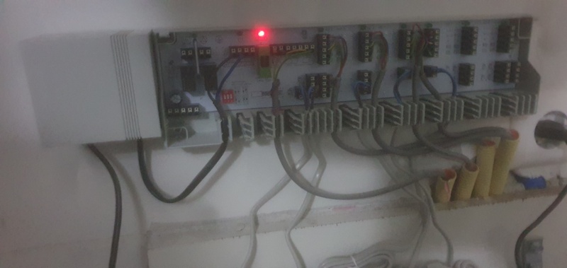

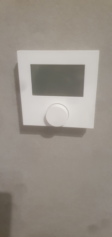

De vloerverwarming boven geeft storing aan. Het rode lampje op het display brand terwijl deze altijd groen was. Dit is ontstaan omdat de thermostaat van de douche eraf geweest is en daarna is deze op rood gesprongen. De thermostaat zit er nu weer op maar deze zit aangesloten maar er gaan geen cijfers branden. In tussen blijft de vloerverwarming nog steeds een rood lampje aangevenIk heb de warmtepomp al een keer helemaal uit gezet (nibe) en gelijk de stroom van de vloerverwarming gehaald. Is er een mogelijkheid om de vloerverwarming te resetten. Iemand een idee?Afbeeldingslocatie: https://tweakers.net/i/qhA5brGcJCpo0wjFym2qvVnR8I8=/x800/filters:strip_icc():strip_exif()/f/image/wfys9WLH9h7EE1zdPSuAVnUY.jpg?f=fotoalbum_large

Wat een gore fotos...
Maar helpt het niet als je de stekker van de zoneregeling er even uit haalt?

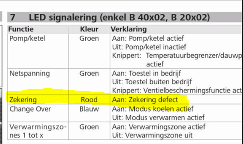

Al geprobeerd dus... B) Ik pak de handleiding er even bij.
Is de zekering in dat groene blokje nog heel?

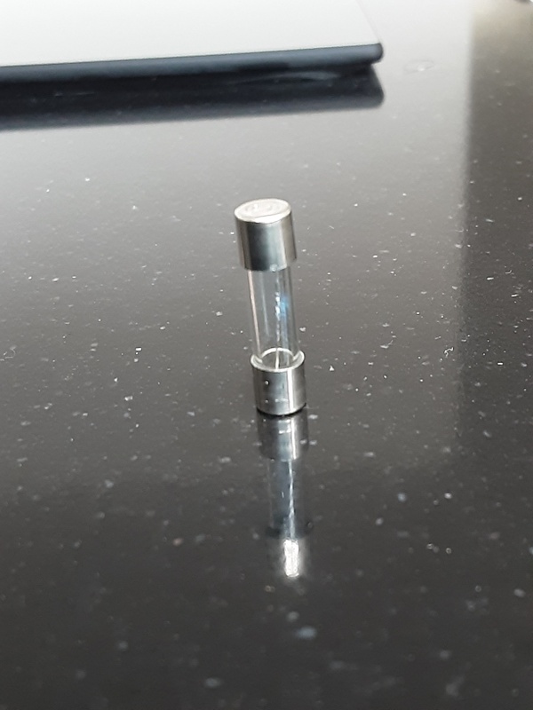

Afbeeldingslocatie: https://tweakers.net/i/BAMBXwBneLZ2LyhVjJPCAeUb3Kc=/x800/filters:strip_icc():strip_exif()/f/image/IHIj7EhwYFK9JgCQYflmdshH.jpg?f=fotoalbum_large
Hij lijkt mij nog heel. Hij is wel een beetje wit uitgeslagen het draadje

Wellicht de omvormer, 230v naar 24v stuk?

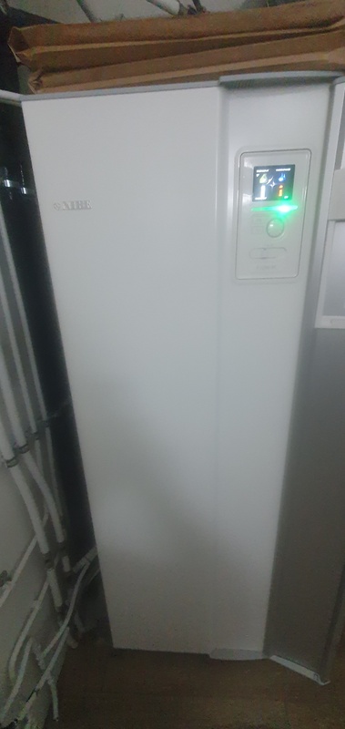

Hoi @Joost1982, zelfs bij paniek, kun je je lens gewoon even schoonmaken voor je foto’s maakt. Het lijkt nu gefotografeerd met een aardappel.
Graag meer info over je systeem. Ik kan de merknaam niet eens lezen, naast dat het gokken is wat voor systeem je hebt. Het lijkt mij een enorme kast voor alleen vloerverwarming?

Das z'n wp. Zoneregeling is van Mohlenhoff (Alpha direct).
En die zekering is toast.

Joost1982 schreef op donderdag 15 september 2022 @ 15:53:
Lijkt? Heb je gemeten?
Uitwisselen met een verse zekering?
