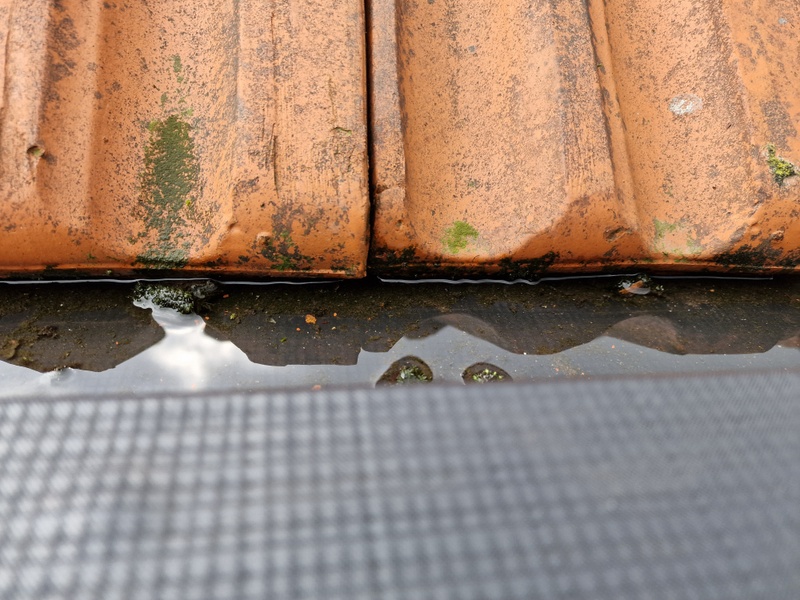

Hallo
Ze hebben een nieuwe dakgoot komen hangen aan het huis(vaste bak).
Nu blijft er water in staan waardoor mijn pannen een stuk onderwater staan.
Ook hebben ze een soort EPDM folie geplakt aan de binnenkant van mijn goot.
De dakwerkers zeiden dat ze geen roofing meer in de dakgoten doen maar zo'n folie erin plakken.
Weten jullie of dit juist is van die plak folie.
Komt dit niet los.Afbeeldingslocatie: https://tweakers.net/i/AH1HAaplHm08Y7-fIQJAk2obY8Y=/800x/filters:strip_icc():strip_exif()/f/image/P7fhwF4jgsrK7QvysK2bcZBe.jpg?f=fotoalbum_large

Een dakgoot moet toch nooit waterpas zijn, maar een afloop hebben?
Iets van 1 cm hoogte verschil per meter lengte?

Even los van de folie, maar waarom is die goot zo ondiep? En waarom blijft er water in staan?

Ik denk dat het belangrijkste nu is te onderzoeken waarom er water blijft staan!

Waarom die goot zo ondiep is weet ik ook niet.
Volgens mij watert die goot ook niet goed af.

Staat het putje wel onder water?

zoals anderen al aangeven. Zoek uit waarom de goot niet leeg loopt. Je zou verwachten dat dat wel moet gebeuren en daarvoor moet een dakgoot niet waterpas liggen. Zou het een verstopping hier of daar kunnen zijn? Wanneer is deze dakgoot aangelegd en hoeveel dagen zit er tussen dat tijdstip en deze foto?

Afbeeldingslocatie: https://tweakers.net/i/nOQE-aCeQOHVj9JAr7VB_4x8714=/x800/filters:strip_icc():strip_exif()/f/image/dMgHdW7sQMlKdFFbEhSYCfog.jpg?f=fotoalbum_large
  • dipesh
  • Laatst online: 29-05 01:32
Dakgoot is gisteren aangelegd.
Foto is van vandaag.

Hij is gisteren aangelegd schrijf je. Had je daarvóór geen dakgoot dan? Als dat wel zo was, liep 'ie toen wel goed door?

Aan het gat staat geen water in

Ik snap niet helemaal wat je bedoelt, maar als je bedoelt dat het gat droog staat (als in: het water komt niet tot aan het gat) dan zou ik zeggen dat de goot afloopt de verkeerde kant op (van het gat af).
Een foto van het gat zou waarschijnlijk meer duidelijk maken.

Dakgoot is vernieuwd.
Nieuwe afvoer buis ook en deze komt uit op mijn plat dak.

En continue water gaat epdm niet kapot van.
Maar hij moet niet over gaan lopen tijdens flinke regenbuien.

Help dan even met dit nog een keer helder te beantwoorden. We zien op de foto dat er water in de goot blijft staan. Vraag is: waarom?
a. loopt de goot naar de verkeerde kant af (dus het water komt niet bij de afvoer)
b. water komt wel bij de afvoer, maar die zit verstopt.

of c. afvoer zit te hoog.

Hoort wel enig afschot te zijn, maar meestal niet extreem en bij zo'n rij heb je elke zoveel huizen een afvoer. Wij hebben 2/1 kap met 1 goot en aan beide kanten een afvoer.
Maargoed, water blijft staan en de pannen hangen in het water. Normaalgesproken hoort de goot aan de voorkant ook lager te zijn dan de achterkant om te voorkomen dat water naarbinnen stroomt als de afvoerpijp het niet kan verwerken. Is dat hier wel het geval?

Ik weet niet of ze in Belgie altijd zo een goot maken maar in NL wordt een goot gemaakt van zink.
Ben wel benieuwd wat dit gekost heeft voor hoeveel meter.
Als een goot niet afloopt ligt dat aan de constructie en niet aan de goot.

Als je een goot niet waterpas maakt krijg je de opmerking dat ie scheef is als je op straat staat te kijken.
Weet wel dat je een constructie kan maken dat de goot wel afloopt en het boeideel recht maar neem van mij aan dat dat bij nieuwbouw niet gebeurt, veels te tijdrovend .
Een goot die waterpas is is prima.

Indien waterpas, hoeveel water blijft en dan werkelijk in staan? Valt allemaal wel mee he. Paar dagen geen regen en al het water is weg. Daar is een goot voor gemaakt he...
