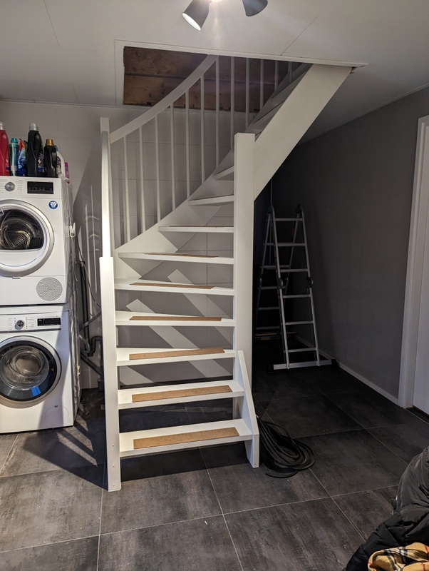

Afbeeldingslocatie: https://tweakers.net/i/z4zV1Tm31kdXBVJc_SICOHoKIPE=/x800/filters:strip_icc():strip_exif()/f/image/9yU4IRSnTtdkeOAutcNmsYB1.jpg?f=fotoalbum_large
Afbeeldingslocatie: https://tweakers.net/i/6E_2GKwoaoLYUNYg6Ny4tgl-l8k=/x800/filters:strip_icc():strip_exif()/f/image/oHUG7pBkM6NYh6flcqNrUhEm.jpg?f=fotoalbum_large
Hierbij de foto's van de huidige situatie.

Misschien zie ik het verkeerd, maar zo te zien zit de trap ergens in het midden van de kamer/zolder?
Als je dan toch gaat klussen, is er niet een logischere plek om de trap te plaatsen (hoek/zijkant) zodat je de gehele kamer kan benutten.
  • pagani
Het trapgat is sowieso te klein voor een minder steile trap. Constructietechnisch zal er dus meer moeten gebeuren.
Wij hebben onlangs deze geplaatst: https://www.trappentoko.n...,1210,1213,1215,1223,6367
Je zult echt even moeten kijken wat voor trap haalbaar is. Met dit trapgat zit je vast aan een ladder of vlizotrap.

Hi,
Het heeft even geduurd, maar hierbij een foto vlak nadat hij geplaatst is! We hebben hem zelf nog een keer geschilderd en uiteraard die bescherm plaatjes verwijderd.
Afbeeldingslocatie: https://tweakers.net/i/LwvEBtwFT6lxr3fde-w2f1FIh6Q=/x800/filters:strip_icc():strip_exif()/f/image/I5oYuCH5uJo0TXm2KA3Ug9Ou.jpg?f=fotoalbum_large
Wij zijn erg blij met de trap, hij loopt ook heel fijn (dus niet te stijl)!
Wel hadden we nog een tegenvaller... De trappenmaker had zich vergist. De dag dat hij geïnstalleerd werd bleek de maat niet goed te zijn. 30cm te hoog... Daarom moesten we een week extra wachten op een nieuwe trap. Maar goed, hij staat!
Kosten: Afgerond 2000 euro.

Bedankt voor de update! Ziet er mooi uit toch! Goed gebruik gemaakt van de beschikbare ruimte. Kosten vallen me in deze tijd niet eens heel erg tegen.

@Angermanagement waren die 1900 euro de kosten van trap + plaatsing én aanpassen trapgat? En moesten er daarvoor nog balken doorgezaagd of kwam het goed uit?
  • Angermanagement
  • Laatst online: 04-01-2024
Valorian schreef op zondag 12 maart 2023 @ 10:18:
Hi,
Dat was alles inclusief, dus inmeten, trap, en plaatsing. Er hoefde bij ons geen aanpassing gemaakt te worden in het trap gat. Hij valt er net iets onder (het plafond), dus als we maximaal gebruik hadden willen maken van de "loopruimte" dan had er een paar centimeter uit het plafond gemoeten denk ik, maar wij vinden dit niet storend. De "trappen man" is daar ook niet over begonnen. Wel vonden we het hekwerk belangrijk ivm kids. Die leuning was optioneel, de trap is dan ook echt op maat en onze situatie gemaakt.
Heb ik jouw vraag zo voldoende beantwoord?
  • BCC
  • Laatst online: 20:35
BCC
Een stuk veiligere oplossing dan die ladder. Mooi 👍

Angermanagement schreef op dinsdag 14 maart 2023 @ 20:26:
Hi,
Zeker, dank, dat helpt mij weer bij het maken van mijn eigen plannen. Kosten vallen mijns inziens mee, en resultaat mag er zijn!
