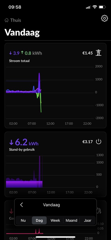

Ik zoek me al dagen suf naar een verbruiker, ca 300~400W die dag en nacht zuipt, maar ik kan het simpelweg niet vinden. Alle apparaten die echt zuipen (koelkasten, oven, koffie enz) zitten op een andere fase. Het is deze fase die eigenlijk een redelijk strakke lijn kent, tot het moment er op die fase ook echt gebruikt wordt:
Afbeeldingslocatie: https://tweakers.net/i/_pDzsMmtF8VgEy77g0GFBgMjikk=/x800/filters:strip_icc():strip_exif()/f/image/jBj3SfAc1a4vTraO4sYvWpJA.jpg?f=fotoalbum_large
Het stomme is dat wat ik ook uitschakel, of stekkerdozen die ik uittrek; alles is 5W hier, 15W daar, Maar niets wat ook maar zoden aan de dijk zet. Zou ik alle standby-ers op die fase uitzetten, dan zak ik misschien 30Wh.

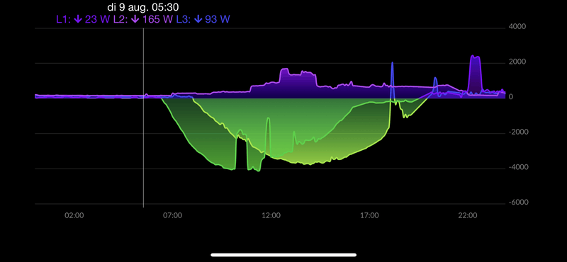

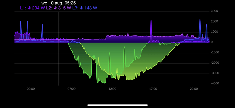

Zelf vind ik dit een merkwaardige:
Afbeeldingslocatie: https://tweakers.net/i/kGFuwCwmH92df0c1tVfnkDMmOy0=/x800/filters:strip_icc():strip_exif()/f/image/ZYAH3X4wKSwoJcplryNaGfn6.jpg?f=fotoalbum_large
Het is de fase met de lichte lijn. Op het moment dat er PV opbrengst is, gaat hij iets mee omlaag, terwijl beide PV's elk op een andere fase zitten. Maar dat kan ook louter toeval zijn.

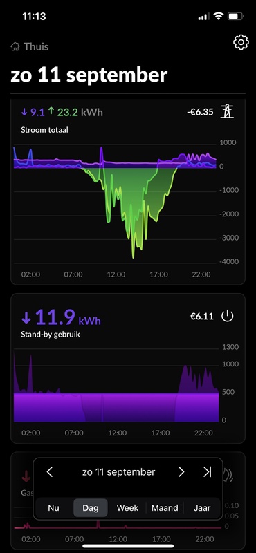

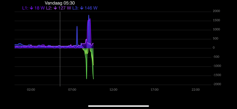

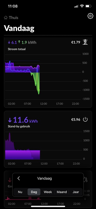

Hier waren we zelf niet thuis, maar dan zie je een soort gelijke uitwerking. 's avonds ws wasje gedraaid.
Afbeeldingslocatie: https://tweakers.net/i/cCg0MLhju7tr7ZJ4_fTJXt9OPQo=/x800/filters:strip_icc():strip_exif()/f/image/oSnPfihTzgY66JuhEaxOj8kO.jpg?f=fotoalbum_large
het was ook hier dat ik zag wat een comfort stand op de CV ketel eigenlijk doet :+
Ben er best op geënt het te vinden, want ik denk dat het zo maar eens 5 kWh per dag kan schelen. (mits het iets nutteloos of storing is)

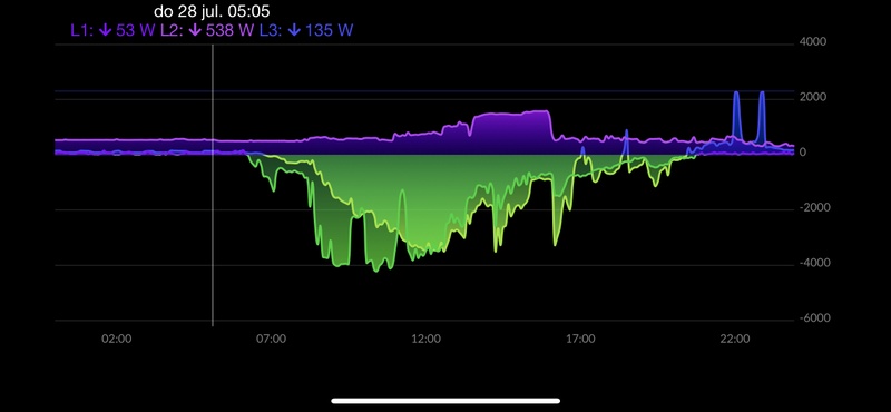

Ik ontdek net wel dat het sinds 10 augustus is.
De dagen ervoor is het ca 170Wh, en dat stijgt dan ineens met 150-200Wh tot en met nu:
Afbeeldingslocatie: https://tweakers.net/i/JL4SQ00ur6zi7fdzj0I-7OFeelY=/800x/filters:strip_exif()/f/image/DkTsh3kNmFhNXieYrWB8rp4i.png?f=fotoalbum_large
Afbeeldingslocatie: https://tweakers.net/i/AshUIsZOp-8cZ0VuJFvGb2JSlmk=/800x/filters:strip_exif()/f/image/jkGGqzY0dTvZyW4XL2KrPWwE.png?f=fotoalbum_large

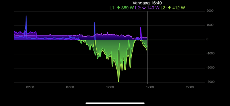

28 juli en eerder was er toch behoorlijk constante activiteit :(
Afbeeldingslocatie: https://tweakers.net/i/aua-fryya2ZJT_15bSR4NrQpauo=/800x/filters:strip_icc():strip_exif()/f/image/wJeAovOP6qVZr9AR08Fjk7R9.jpg?f=fotoalbum_large

paQ schreef op donderdag 15 september 2022 @ 14:42:
OK het is groep 7 op Fase 2
Daar zit op:
CV ruimte
Toilet (met automatische mv op beweging)
Kantoor
CV ruimte had ik vanochtend al uitgesloten.
Toilet is alleen lampje en mv op bewegingsmelder.
Ik had op kantoor al een keer alles uitgeschakeld, maar daar kwam weinig uit. Ik denk dat ik omgekeerd ga zoeken. Alles een voor een inschakelen.
Ipv uitschakelen/inschakelen: stekker er uit. Dan sluit je ook uit of iets standby nog stroom vreet.
Catch a smile out there!
  • Luc S
  • Laatst online: 15-05 12:36
Infrarood verwarmingspaneeltje die je ooit onder je bureau hebt geplakt per ongeluk aangezet tijdens de laatste schoonmaak?
6930Wp Oost-West PV_Output | 7.5 kW Ecodan + 300L
  • hexta
  • Laatst online: 10-01 14:31
Luc S schreef op donderdag 15 september 2022 @ 15:28:
De ballenwarmer? :*)
SlaineMcRoth#2316 76561197992282479
  • paQ
  • Laatst online: 01:33
Weird
Op kantoor:
Alles uit
Standby/sluimer:
- labelprinters
- imac
- mac mini
Nas 115 aan
Router aan
Pi aan
Eigenlijk zoals het elke nacht is
Fase 2: 180 Wh :? En dan staat de robotzuiger te laden (ca 20W)
Dus dat is soort van 160Wh.
Mis ik er 200~300
Overigens is CV (+ diens elektronische kranen en thermostaten) + mv op laag samen ca 50Wh. Die zitten in die 160Wh. Als de CV wat gaat doen (Opstartcyclus bijv) dan komt er ca 80W bij.
[ Voor 34% gewijzigd door paQ op 15-09-2022 16:41 ]
  • _nethack
  • Laatst online: 19:40
_nethack
We're all MAD here
Even mogelijk wat vergezocht; je hebt op die iMac of Mac mini niet toevallig een beta van macos 13 draaien? Ik had met mijn MBP dat ie met die beta niet meer daadwerkelijk in standby ging (met het scherm dicht) maar dat hij behoorlijk actief (en warm) bleef. Als een iMac dat doet, zo actief zijn dat hij warm wordt, kan hij best eens wat stroom verbruiken?
Sometimes you just have to sit back, relax, and let the train wreck itself
  • paQ
_nethack schreef op donderdag 15 september 2022 @ 16:23:
Nope, maar daarbij staat alles nu te sluimeren en zit ik aan 154 Wh ipv 375-450
  • SonOfSam
  • Laatst online: 23:50
Staat je NAS misschien te stampen s nachts? (Die van mij bijvoorbeeld wel)
Time flies like an arrow, but fruitflies like a banana
  • paQ
SonOfSam schreef op donderdag 15 september 2022 @ 16:45:
Ik zou het niet weten. Moet ik dat ergens kunnen zien?
  • delpit
  • Laatst online: 13-05 20:11
Heb je toevallig niet een paar slimme stekkers die je ertussen kunt zetten op je kantoor? Dan weet je meteen hoeveel je NAS en dergelijke verbruiken.
  • PCJR
  • Laatst online: 23:20
we komen er enkel achter denk ik door steeds een stekker meer uit te trekken...
|| Solar 7.4kwp oostwest + 850wp zuid + Deye 12K-SG04LP3-EU + 50kWh LiFePo4 || EHVX08S23EJ9W + ERGA06EAV3H ||
  • GeeEs
  • Laatst online: 15-05 07:44
paQ schreef op donderdag 15 september 2022 @ 16:51:
Zou je in de logs van je NAS wel na moeten kunnen gaan lijkt me.
Hier doet ie snachts de backups en af en toe een paar disk maintenance dingetjes oid.
  • paQ
PCJR schreef op donderdag 15 september 2022 @ 16:53:
Ik heb het omgekeerd gedaan.
Dus met ca 50 begonnen en dan een voor een dingen inschakelen en weer op standby.
Zo doet de iMac ca 110W, maar in sluimer nog maar 10 oid.
  • PCJR
paQ schreef op donderdag 15 september 2022 @ 16:56:
mijn synology nas is 30W constant bv.
Ben je er nu dan uit of? :P
  • Microkid
  • Laatst online: 00:36
Microkid
Smile
MV en bewegingsmelder er al uit getrokken?
  • paQ
PCJR schreef op donderdag 15 september 2022 @ 16:57:
Nee, want mijn huidige verbruik (mv uit stofzuiger klaar met laden) is 140Wh
Afbeeldingslocatie: https://tweakers.net/i/3_vOQGl-FYl7psW8adOAzais5cU=/800x/filters:strip_exif()/f/image/50TbqphrCEmkce0RrEkTAM1V.png?f=fotoalbum_large
En dan is de situatie eigenlijk net als elke nacht. Alleen nu 250Wh minder.
Gekmakend 8)7

nou,
Afbeeldingslocatie: https://tweakers.net/i/AC74c_9qU3696fF_6ffp9Riyfbo=/800x/filters:strip_exif()/f/image/IdJ7CuHzWFfO99GU5eClYUNA.png?f=fotoalbum_large
'standby' is volgens prognose nu zowat gehalveerd. Het scheelt dus 5 kWh, en ik heb nog steeds geen flauw idee waar het in zit :')
Afbeeldingslocatie: https://tweakers.net/i/TmGrpvzNr_UEye40D_WaeWP_UQo=/x800/filters:strip_icc():strip_exif()/f/image/CG47Wcxt1wLzlfFKoK5WOESj.jpg?f=fotoalbum_large
Overigens heb ik het zwembad nu wel uit laten staan. Dat kan een lichtelijk vertekend beeld geven, maar die stond 6 uurtjes aan op 128Wh+65Wh verbruik. No where near die 5 kWh.
