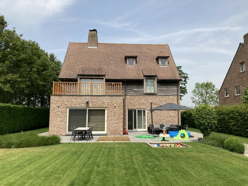

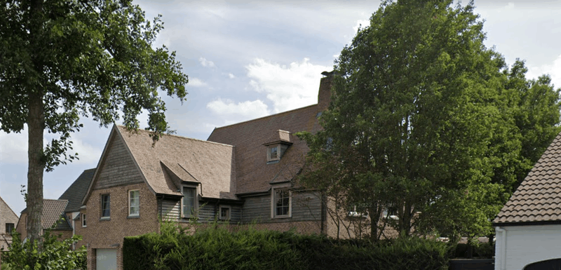

Ik heb foto's toegevoegd van de oostkant- westkant (met bomen) - zuidkant - bovenaanzicht

Oost-West is gunstig voor je eigen verbruik, maar ongunstig voor totale productie.
Extra ongunstig omdat je oost-west daken dus ook nog eens door het zuidelijke deel van je woning afgeschermd worden. Dit zou wel eens relevanter kunnen zijn dan de bomen.
Die bomen ogen maar een klein beetje hoger dan je dak en zouden dus slechts vrij beperkt een rol spelen. Ik twijfel dus over de optimizers.
Ik twijfel over de opbrengstindicatie (800kWh/kWp)...
Wat zijn de nokhoogtes van het hoofd dak en het oost-west dak?
Totale lengte van de nok van het hoofddak?
Geef eens een oprechte schatting van de hoogte van de bomen? Even echt rechtuit kijken vanuit je raam ;-)

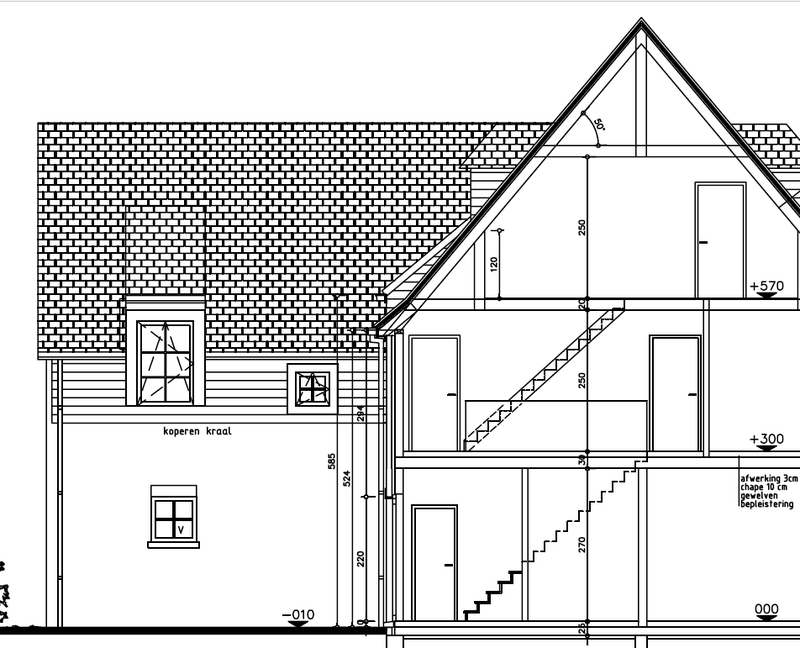

  • mysticwizard
  • Laatst online: 01-06-2025
Inderdaad ik had er nog niet echt bij stilgestaan en de installateur duidelijk ook niet.

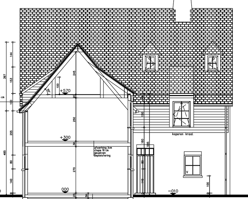

Ons nok is ongeveer 10.5 meter hoog.
De bomen zijn nog iets hoger, +/- 11 meter en staan op een afstand van 10-12 meter van het dakdeel aan de westkant.
De hoogte van het westelijk dakdeel waar de panelen op komen te liggen zijn 4.85m hoog (dakgoot) - 8,8 meter hoog (nok).
Ik heb enkele schetsen toegevoegd ter verduidelijking.
Concreet is het volgende mogelijk (fysiek het maximale per dakdeel) qua aantal panelen van 405Wp.
* 10 stuks aan westkant
* 9 stuks aan de oostkant
* 14 stuks aan de zuidkant (dan wordt het wel een kakafonie gezien de panelen dan volledig verspreid liggen en niet mooi in 1 vlak) waarvan 6 stuks eigenlijk wel mooi naast elkaar kunnen liggen in 1 rij bovenaan.
We willen uiteraard een zo optimaal mogelijke balans tussen autoconsumptie en opbrenst.
We zouden eigenlijk opteren om het maximaal mogelijke te leggen met een omvormer van 5kW. In de praktijk dus eigenlijk 10.000Wp.
Wat zou jij adviseren? Is het haalbaar om een een gedeelte zowel aan de westkant/oostkant en zuidkant te leggen? Of andere ideeën?

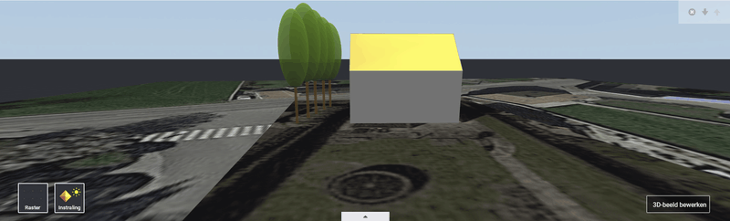

Ik heb de verhoudingen niet goed... want ik krijg hier met geen mogelijkheid 9/10 panelen op de oost en west daken... Mijn trucje met schalen en overtekenen van de satelliet foto werkt dit keer niet...
Maar de effecten van de schaduw zijn wel duidelijk.
Om er toch 19 op te persen voor de simulatie heb ik de noordvleugel maar wat te lang gemaakt...
Ik krijg hier 714 kWh/kWp uit (5,49Mwh) op een omvormer van slechts 3,6kW
Veeeel lager dus dan de offerte... Dus wat dat betreft klopte mijn voorgevoel weer eens...
Het zuidelijke dak simuleert op net boven de 1000kWh/kWp.

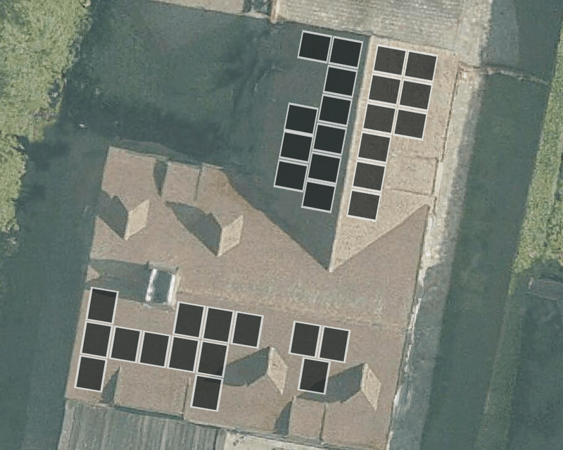

Ik heb ter info eens een foto van een simulatie toegevoegd hoeveel panelen er op welk dakdeel kunnen.
Initieel wouden we dus vermijden om panelen op het zuiddeel te plaatsen omdat we ons dak mooi vinden en omdat het een redelijke kakafonie is, de panelen kunnen niet mooi in 1 vlak naast elkaar geplaatst worden.
Ik denk dat we nu toch niet anders zullen kunnen dan een deel op het zuiden te leggen om toch een behoorlijke opbrengst te hebben. Eigenlijk willen we het maximale halen uit een omvormer van 5kW.
In theorie zouden er 22 a 24 panelen op ons dak kunnen rekening houdende met een overdimensionering van max 200%.
Wat zou jij doen in onze plaats? Op alle 3 de dakdelen en iets minder op het westen en meer op het zuiden?

Ik heb hem met de foto van de installateur opnieuw getekend, nu klopt het beter...
Het systeem van 33 zoals getekend komt op piekvermogen 10040W. Goed voor 10,52MWh
Dat is na 7% aan aftop verlies door de erg lichte 5kW omvormer.
Alleen de 19 op O-W geeft me nog steeds hetzelfde, 3,6kW omvormer en geen noemenswaardige aftop ;-)
Wat het effect is op je daadwerkelijke import en export is ook in zekere mate te simuleren; Sunny design en Solaredge designer kunnen dat.
Zonder veel moeite gaat ongeveer een 3e van de productie nooit het net op, maar dat kan variëren naar gelang je verbruikspatroon.
Als voorbeeld en heel ruw: je met alleen O-W deel 1800kWh gebruik niet door de meter doen.
4700 import en 3600 export.

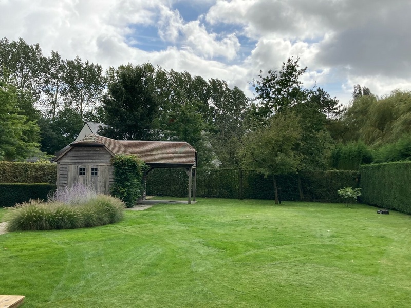

Je hebt geen bijgebouw / schuur in de tuin?
  • mysticwizard
We hebben een tuinhuis maar daar zitten we volgens mij deels met hetzelfde probleem. Een deeltje van het dak aan de zuidkant en bomen die richting de zuidkant staan kunnen volgens mij schaduw geven.
Foto's in bijlage.
Met wat geluk kunnen daar 3 a 4 panelen liggen aan zowel oost als westkant.
