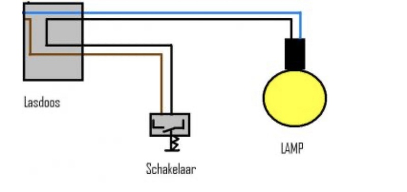

In onze woonkamer hebben wij een licht punt waar de blauw draad+kroonsteen nog wel zit maar de zwarte schakeldraad niet meer. Schakelpunt is er ook niet meer/wegstuct Afbeeldingslocatie: https://tweakers.net/i/Q-4XTIKOyXG6aFCPoQdstGIuhnU=/x800/filters:strip_icc():strip_exif()/f/image/LP35gVWSp9TqgSlJPTcyLOXt.jpg?f=fotoalbum_large
Klopt mijn redenatie als volgt:
Kan ik de oude lasdoppen losmaken en vervangen door wagoklemmem oid? Dus de draad losmaken/uit elkaar draaien.
Kan ik het zelfde doen bij de bruine en een extra draad toevoegen voor de bruine en dan bruin en blauw aansluiten op de lamp?
De bedoeling is een slimme/hue lamp te plaatsen

Je hebt nu een bruine draad die vermoed ik naar een schakelaar gaat. Officieel moet je die vervangen voor een zwarte schakeldraad. Maar dat hoeft niet perse. Je kunt de bruine draad ook beschouwen als zwarte draad zolang je maar niet vergist met aansluiten. Zie afbeelding
Afbeeldingslocatie: https://tweakers.net/i/bqi40zpCJ4pXF19ZwUZYSocjQ18=/800x/filters:strip_icc():strip_exif()/f/image/yxVpvitkfhWSGk648tqXDk6c.jpg?f=fotoalbum_large
hydex schreef op donderdag 15 september 2022 @ 08:22:
Nee, ik vermoed dat ze die bruine draad tegelijk met de zwarte draad verwijderd hebben toen ze de schakelaar verwijderden en het gat dicht hebben gesmeerd. Je hebt nu een loze leiding die uitkomt in een dichtgesmeerde doos.
Heb ik hier in de keuken ook. Schakelaar is verplaatst naar een andere muur, omdat in de nieuwe keuken de schakelaar anders bijna pal boven het fornuis zou komen. Dus daar hebben we ook de bedrading (bruin + zwart) verwijderd en de doos dichtgesmeerd.

@Lelletje Je kan prima met een muurschakelaar werken (nul + fase) en de schakeldraden weglaten voor een draadloos systeem. Dan heb je immers alleen spanning nodig.

Ter info, huidige nen1010 bepaalt niet meer de minimale licht en aansluitpunten in een woonhuis. Echter is er nog een blad 51 van npr5310 die adviseerd. Nen1010 is indirect een wet omdat deze staat vernoemd in het bouwbesluit wat wet is.

Bij een smart lamp kan je die ook op bruin blauw aansluiten en schakelen met je app. Dat is het voordeel. Dus hoeft geen schakeldraad mer te trekken. Ik geloof dat dit zijn vraag is.

Maar bij je lichtpunt heb je alleen blauw. Dan moet je nog wel controleren of dit dezelfde draad is als in je wanddoos. Zie plaatje @hydex .
Wat namelijk kan is dat je ergens een centrale lasdoos in het plafond heb waar van alles heen gaat. Vervolgens gaat er vanaf centraal bruin en blauw naar je wanddoos en alleen blauw naar je lichtpunt. Tijdens eerdere renovatie dacht iemand het lichtpunt niet meer nodig te hebben en is de zwarte draad weggesloopt. Mogelijke reden is ruimte maken in de leidingen voor andere draden.
Als je geluk hebt loopt je blauw draad gelijk door (van lichtpunt) naar je wanddoos, dan kan je er inderdaad gewoon een draad bij leggen. Ik zou altijd een zwarte draad doen, omdat dit voor een schakelpunt nodig is.
Maak je er een smartlamp van dan heb je altijd de optie om je zwart direct op bruin te zetten of er een slimme inbouwmodule in te maken en de lamp gewoon 'dom' te houden.
