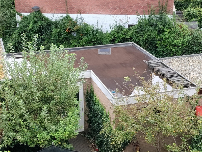

under peer review
celshof schreef op donderdag 15 september 2022 @ 01:05:
- Bij regen staat er een klein laagje water op het dak (1.5 tot 2cm). Hoe erg is dit en moet ik dit eerst oplossen?
op zich geen probleem. Maar je moet echt voorkomen dat de connectoren daar in komen te liggen, maak die dus driedubbel ergens aan vast.
bij voorkeur ook voorkomen dat de kabels in dat water komen te liggen.
Je moet vooral weten waar het door komt, water op het dak is opzichzelf geen groot probleem, het kan echter wel een indicator zijn van een groot probleem. en je moet je realiseren dat het waarschijnlijk door het toevoegen van gewicht er meer water op blijft staan. Wat weer meer negatieve effecten heeft in de vorm van kruip indien er een houten balklaag onder ligt. En het is mogelijk dat je een mooie muggenkwekkerij aan het maken bent.

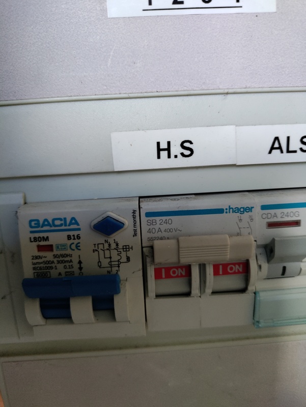

blackd schreef op donderdag 15 september 2022 @ 08:54:
Met wat voor capaciteit? 35A? 40A?
Ik kan het niet zo snel vinden. Ga maar uit van 35A
Welke omvormer heb je nu? Hoe is die afgezekerd?
Hosola 2500TL. Heeft eigen groep
Even grof geschat zal de huidige omvormer 10 a 11A opleveren, dan heb je nog wel wat ruimte t.o.v. je hoofdzekering. Hoeveel je daadwerkelijk via de schuur kan aansluiten hangt ook af van de kabel die er loopt (draadoppervlakte in mm2) en afzekering van deze kabel.
Als er 35A in zit, begrijp ik dan dat ik nog ongeveer 25A ruimte heb?

twain4me schreef op donderdag 15 september 2022 @ 09:38:
[...]Je moet vooral weten waar het door komt, water op het dak is opzichzelf geen groot probleem, het kan echter wel een indicator zijn van een groot probleem. en je moet je realiseren dat het waarschijnlijk door het toevoegen van gewicht er meer water op blijft staan. Wat weer meer negatieve effecten heeft in de vorm van kruip indien er een houten balklaag onder ligt. En het is mogelijk dat je een mooie muggenkwekkerij aan het maken bent.
In de 45 jaar dat het dak er op ligt is het iets verzakt, wellicht door de lading grind die er 40 jaar op gelegen heeft, behalve bij de pijp naar beneden.

De zwaarte van je hoofdzekering kan je opvragen bij de netbeheerder, anders kijken naar de smeltveiligheid/installatieautomaten onder de meter.
Uitgaande van 35A, die Hosola 2500TL geeft max 12A, dus dan hou je nog ongeveer 23A over (even afgezien van orientatie). Kan je dus ongeveer 5300W kwijt (let op, dat is geen Wp!).

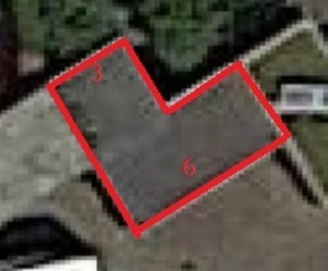

Als je wilt dat we meedenken tav orientatie / legplan is het misschien wel even handig om een schetsje te plaatsen van het dak met windroos zodat we de orientatie t.o.v. de windrichting kunnen zien.
Je kan dit bijv. met Sunny Design intekenen.
Goed idee. Heeft er ook voor gezorgd dat ik me realiseerde dat de schuur onder een andere hoek staat dan het huis. Plaatje komt van Maps af, met zuid aan de onderkant.
Huis op de foto staat minimaal 6,5 van onze dakrand af, oplopend tot ongeveer 9 meter. Dit huis is het enige dat potentieel schaduw oplevert.

Edit: heb nog even een foto van de meterkast. Heb 1x40A zo te zien
