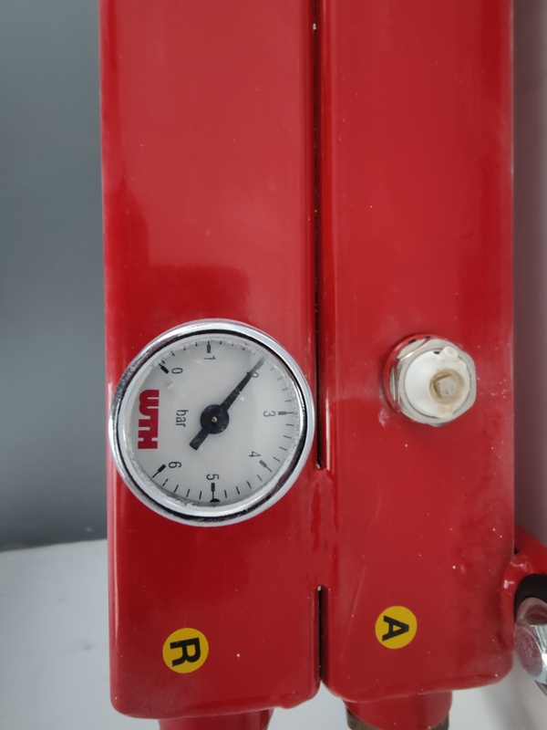

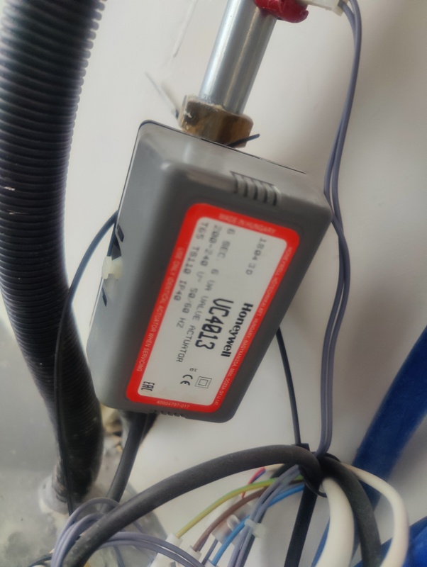

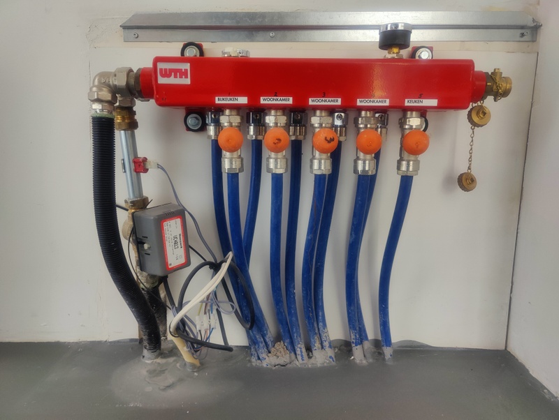

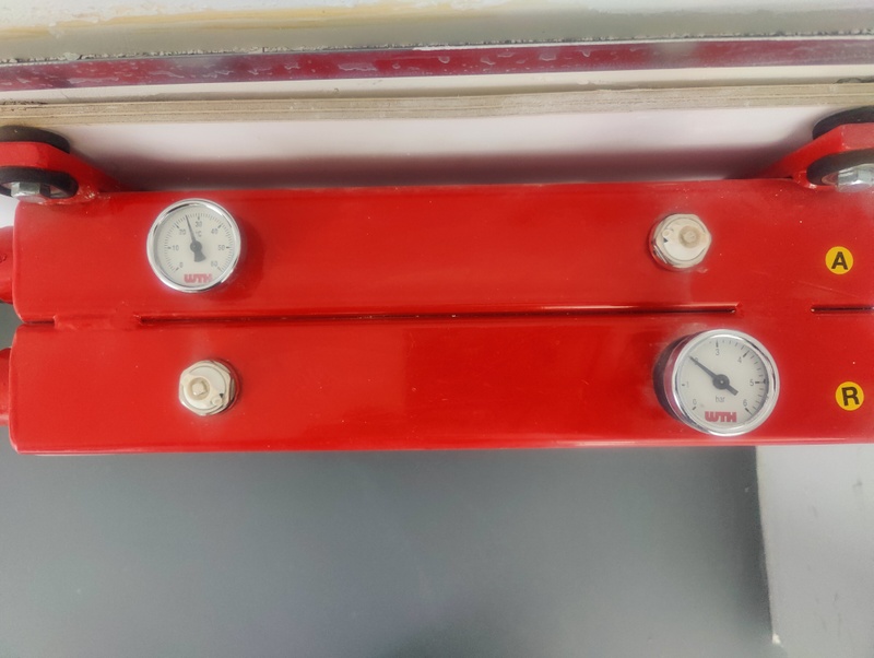

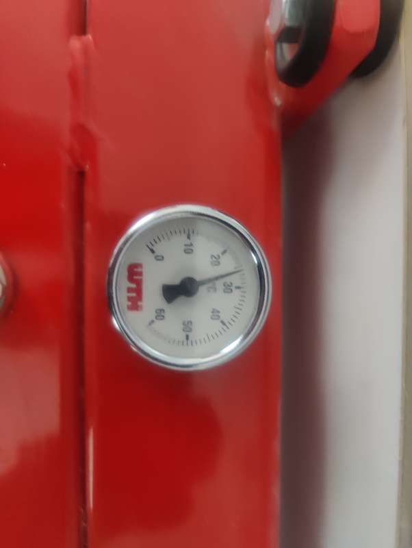

Ik heb hier zo'n 100m2 aan vloerverwarming in de benedenverdieping. De foto's geven hopelijk een beeld van hoe het geheel is opgebouwd.

Welke schakelaar kan ik inzetten? Is dat kastje toevallig al een schakelaar?

Nee dat "kastje" is geen pomp maar een tweewegklep. Als ik het goed zie kan deze elektronisch bedient worden om de aanvoer van CV water te openen of sluiten.
Bespaard direct geen energie om hier wat mee te doen.
Het lijkt erop dat de pomp van de ketel of toch nog ergens een extra pomp in het CV systeem mede zorgt voor de aanvoer van het water. Zou je nog even verder moeten zoeken.

@GustavSan Lijkt me een nieuwe installatie met een pomploze verdeler, of niet?
Ik zou adviseren de installateur te consulteren, misschien kan jij vertellen dat je überhaupt
geen aparte pomp voor de vloerverwarming hebt. Suc6

Heb je iets anders dan die vloerverwarming om te verwarmen? Zo niet, zou de ketel al op lagere aanvoer (35° of lager) moeten staan anders riskeer je je vloer te beschadigen.
Wat is de retourtemperatuur bij je ketel; zolang die lager is dan 50°C is er weinig te winnen.
