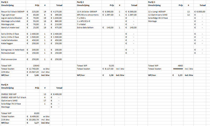

9. Reeds verkregen offertes
Partij: 1 € 1,46 incl. btw
Met 19 panelen is deze partij behoorlijk creatief geweest denk ik, want 19 van die joekels zullen mi niet passen.
Partij: 2 € 1,58 incl. btw (micro omvormers)
In de basis een prima set-up, echter is het duur. Ik heb zelf via solar-outlet eea bijelkaar geklikt met montage ed en kom uit op ~6.500
Partij: 3 € 1,23 incl. btw
Dit lijkt tot nu toe de beste offerte die ik heb ontvangen..?
Partij: 4 € 1,27 incl. btw
Ook deze partij denkt 13 joekels op dak deel 3 te kunnen plaatsen.. Geen idee overigens hoe.. Ik schat dat van deze panelen er max. 6 op passen
Zie plaatje voor (on)volledige gegevens per offerte.

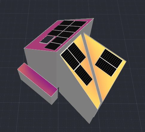

Wanneer ik zelf in SolarEdge Designer eea inteken, kom ik uit op ~13 panelen:
Afbeeldingslocatie: https://tweakers.net/i/jDqZajB6hC6DnQVlMa6Uw3Cj09s=/full-fit-in/4000x4000/filters:no_upscale():fill(white):strip_exif()/f/image/0q1wb7E8Rb9usnLu0upUoC35.png?f=user_large

@beyazz06 ik vind partij 2 met micros opzich wel meevallen qua prijs, de panelen alleen wat aan de dure kant. Het is jammer dat er niet 1 paneel meer kwijt kan, die is naar verhouding een stuk goedkoper (ds3 gaan per 2 panelen) dus door er een extra óf een weg te laten gaat de €/Wp omlaag.
Partij 1 lijkt mij iets te optimistisch zoals je zelf ook al aangaf en door de 2 omvormers onnodig duur. Partij 3 is denk ik wel het meest interessant qua prijs al denk ik dat optie 2 daar best in de buurt moet kunnen komen. Optimizers zijn voor die 6 op 1 vlak (en vermoedelijk ook aan 1 tracker) helemaal niet nodig (zoals optie 1 denk ik wel inziet). Voor die 2x3 zal het waarschijnlijk wel beter uitkomen.

Eens met je reactie; op zich is de set-up met de micro's niet zo gek alleen de panelen duur. Heb nog getracht in gesprek met ze te gaan, maar ze konden niets doen aan de offerte. Partij 3 lijkt tot nu toe idd de beste 'papieren' te hebben.
Indien ik het goed begrijp zijn dus optimizers niet voor alle panelen noodzakelijk, maar enkel voor de 5 panelen aan de voorkant en kunnen de overige panelen prima zonder. Dit zou overigens betekenen dat partij 3 nog eea kan aanpassen? Want ook deze partij gaat uit van 13 optimizers.

Partij 4 heeft overduidelijk de Designer niet gebruikt als ze 500Wp panelen op S440 optimizers willen plaatsen...
Bij partij 3 heb ik ook zo mijn twijfels aangezien ze maar 12 panelen met S440 op een 3-fase omvormer willen hangen. Dat mag alleen als het een RWB/Korte strings omvormer is, met een normale 3-fase moeten er minimaal 16 aangesloten zijn. Wel iets om op voorhand na te vragen, anders zit je met een installatie die niet opstart.
Even ter info: bij een SolarEdge-systeem moeten op alle panelen optimizers toegepast worden, een paneel zo in de string hangen gaat niet werken.

Vandaag overigens nog een offerte binnen gehad, exact dezelfde set-up als partij 3 (12 x longi 405) maar qua prijs behoorlijk erboven: ~€9.000,- incl. btw.
Ergens vind ik het wel vreemd dat de prijzen voor hetzelfde zo ver uit elkaar liggen..
Hoe zit het eigenlijk met optimizers vs micro-omvormers? Wat zou in mijn geval beter zijn? Prijstechnisch lijkt het mij namelijk niet heel veel te schelen? Een optimizer zit zo rond de €60,- per stuk (12x60=€720,-) en micro-omvormer ~€250,- voor APS (6x250=€1500,-) tel de omvormer voor de optimizers mee en het verschil lijkt mij niet heel groot?
Kent er iemand overigens nog een alternatief installateur/verkoper die ik kan benaderen?
