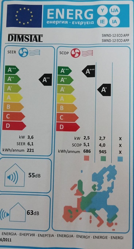

Ik heb nu een Dimstal 3.5 KW 2.5 jaar in gebruik.
Afgelopen jaar heb ik +/- 1300KW en 220m3 gas verbruik om mijn woonkamer te verwarmen (38m2 oppervlakte 20,5 graden) (ik heb 700KW overschot aan stroom)
Verbruik gas alleen CV zal rond de 1100-1300m3 liggen.
Ik doe aan nachtverlaging (15c)vanwege matige isolatie(1984) Het is een huurwoning, ik kan geen andere glas plaatsen etc. Ik heb wel de bijkeuken geïsoleerd(half steens) en overal tochtstrippen etc geplaatst.
Als het koud word, heb ik de CV nodig in de ochtend om op 20,5 graden te komen, meestal kan de Dimstal airco het dan bijhouden, maar wordt het <5 graden, dan moet de hele dag de cv ook zo nu en dan bijspringen.
Nu wil ik mijn airco verzwaren naar een 5.0kw variant, van max 1000 euro.
Nu zoek ik 1 met de beste SCOP waarde.
Mijn Dimstal heeft een SCOP van 4,0 en 2.7KW warmte (heeft me toen 350 euro gekost)

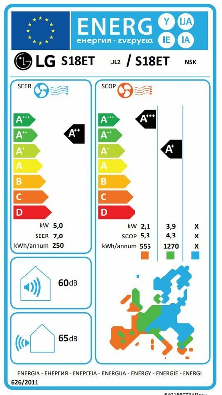

Deze heb ik gevonden:
LG S18ET rond 1000 euro
Specs: https://www.lgbusiness.es...ET-FICHA-T%C3%89CNICA.pdf
SCOP van 4,3 en 3,9KW warmte

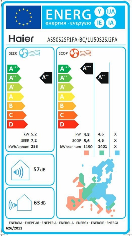

En deze airco: Wandmodel Haier AS50S2SF1FA rond 1000 euro
Specs: https://www.airconditioni...a/pdf/1622125401-6650.pdf
SCOP van 4,6 en 4,6KW wamte

De Haier spreekt me erg aan met de hogere SCOP, maar hoe nauwkeurig is dit?

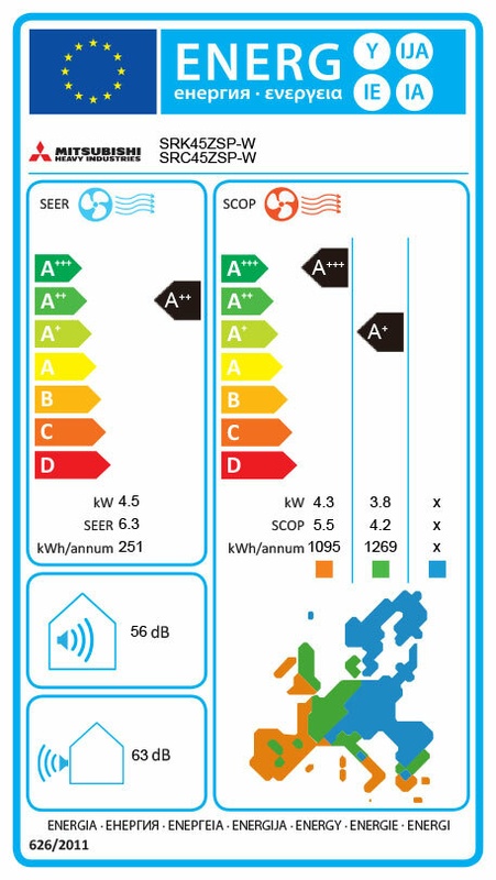

Of de:
Mitsubishi Heavy Industries SRK45ZSP-W
Specs: https://www.mitsubishi-te...7/kireia_smart_R32-en.pdf
SCOP van 4,2 en 3,8KW warmte
Afbeeldingslocatie: https://tweakers.net/i/teS_I_-iMWWynzVnl1c2Uf4z9fg=/x800/filters:strip_icc():strip_exif()/f/image/Ued37Nh0YEx9NV8oyYjHivBa.jpg?f=fotoalbum_large
Nu komt het op neer, welke merk/type is beter, prijsverschil is er niet.
Iemand ervaring met MHI of ME?

  • Beste antwoord
  • GermanPivo
  • Laatst online: 07:39
Beide goede merken en zit vrij weinig verschil tussen op papier. De binnenunit van MHI is wat stiller.
Je kan ze bij Eurovent nog even vergelijken: ME en MHI. Bij temperaturen boven 0 heeft MHI een betere COP en onder nul lijkt dat ME te zijn. Aangezien we in nederland meer dagen boven 0 hebben, lijkt MHI de meest logische keuze.
