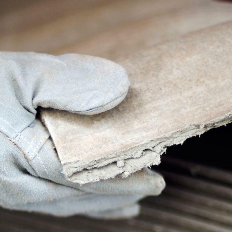

Verdacht voor asbest?
Huis uit jaren '70.
Er zat een vensterbank op.
Deze foto is slechts een klein gedeelte van de (overblijfselen van de) vensterbank. Heb nu alleen even deze foto..
Het is heel gek, maar her en der zijn dit soort willekeurige plaatjes te zien op "de vensterbank".
Sommigen zitten vast in het betonmortel zoals deze, sommigen liggen (vast) op de rode stenen. Eén lag los.
En die 6-7 plaatjes zijn klein, groot, schots, scheef, diagonaal, recht. Echt super random neergelegd ooit? Gebruikelijk?

Niet goed, geld toch kwijt!
Zeer plausibel. Bouwjaar, doel en plek zijn goeie indicatoren. Vaak gebruikt als uitvulplaatje onder een vensterbank oid.
Laat het testen en blijf er af. Iig niet de stofzuiger erop.

dat kunnen wij niet zien, moet getest
die honeycomb voor extra stevigheid geeft me het gevoel dat het geen asbest is, maar das een gevoel, testen, meten is weten, gissen is missen.

Zeker plausibel, even online testkitje kopen voor 4 tientjes en opsturen naar een lab, dat is de enige manier om het zeker te weten.
Als je op diezelfde plek weer vensterbanken terug gaat plaatsen kun je het natuurlijk gewoon laten zitten, dat is ook een optie.

ik denk het wel.
leeftijd , usercase, en foto's doen vermoeden.
laat het testen. maar voorzichtig met die laatste foto. dat lijkt wel los te zijn.
het zat vaak in dak bedekking, afdek schotten, soort gips platen voor achter verwarming.
vloer bedekking onder laag, linoleum zeil, bekabeling, pakkingen.
in kachels, en zelfs in oude kluizen.en blusdekensAfbeeldingslocatie: https://tweakers.net/i/amijanxLJJD9OYN-8kwOyD4DPvE=/full-fit-in/4920x3264/filters:max_bytes(3145728):no_upscale():strip_icc():fill(white):strip_exif()/f/image/DP4y0NYrT71ndB9X5YBpRPEg.jpg?f=user_large

Met oude vensterbanken weet je eigenlijk nooit wat je eronder aantreft. Dus ja, het lijkt er wel op. Zeker weten doe je door een bedrijf in te schakelen :)

Bespaar je dat geld van die test en het wachten op de uitslag en behandel alsof het asbest is want dat is het vrij zeker op basis van de foto's en leeftijd.
Voor gebonden asbest in kleine hoeveelheid kun je het meestal nog wel kwijt bij de plaatselijke gemeentewerf na een meldplicht en eerst goed ingepakt te hebben.

Bedankt allen, afgaande op jullie reacties denk ik inderdaad hele grote kans. We gaan ons beraden.

Zeer grote kans dat het niet-hechtgebonden asbest is, testen is zeker weten, niet geheel ongebruikelijk deze toepassing (stelplaatjes voor de vensterbank), waarschijnlijk had de aannemer toevallig een plaat liggen en die gebruikt voor stelplaatjes te maken, wat je je ook kunt afvragen of die plaat niet ook ergens anders in het huis is gebuikt, bijvoorbeeld als hitteschild bij de CV en dat die het rest stuk als stelmateriaal heeft gebruikt.
