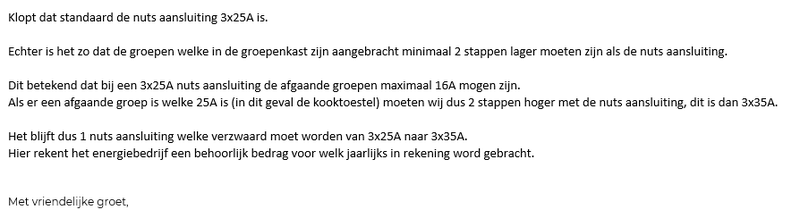

Voor ons nieuwbouwhuis ben ik nu aan het discussiëren over de benodigde aansluiting voor een fornuis (https://www.denardi.nl/fo...alcon-esprit-110-inductie) de bouwer vermeldt erbij dat om plaats te maken voor deze oven de aansluiting naar 3X35A moet. ik zie hier totaal het nut niet van in gezien dan aansluitwaarde van de oven 3X25A is.
Hier onder het mailtje van de elec.
Afbeeldingslocatie: https://tweakers.net/i/yWL0p3dXn4YxD5Liy1CUW_Vs2-s=/800x/filters:strip_exif()/f/image/iaIFlgFf3IZGEQ5eWz3cYYG9.png?f=fotoalbum_large
Klopt dit of wil de elec dit meer uit voorzorg doen? En wat is het verschill met het hebben van één fornuis (dus kookplaat en oven) en het hele zwikje verder los. in onze nieuwe keuken komt alleen dit fornuis samen met een kookendwaterkraan, koelkast, vaatwasser, nespresso, waterkoker en een magnetron voor de lempers.

Lekker afzekeren op 3x16A. Gaat dat niet goed kan het altijd nog hoger. De installateur plaatst geen 3x25A achter een 3x25A omdat die vanuit de richtlijnen een deugdelijke en overzichtelijke installatie moet leveren. Twee zekeringen met dezelfde waarde achter elkaar is niet overzichtelijk, want het is niet duidelijk welke er uit gaat bij overbelasting.

Sorry, maar je hebt gewoon een bakbeest van een oven besteld.
Aansluitwaarde: 15.8 kw (3-fase krachtstroom 25A).
Dat ding heeft 2 ovens, sudderoven, grill en 5 pitten. 3x16A komt niet verder dan ca 11 kW. Je hebt 15,8 kW nodig. Dus de volgende stap in je hoofdaansluiting is 3x35A (en eigenlijk hoger, 25x1.6=40A, maar die bestaat niet).

Aangezien de aansluitwaarde van de oven 15.84kW is volgens de fabrikant moet die wel op een 3x25A groep worden aangesloten en om een 3x25A groep aan te sluiten moet je hoofdaansluiting verzwaard worden naar 3x35A. Dus zover klopt het.
Je kan natuurlijk proberen de oven aan te sluiten op een 3x16A groep, maar dan zullen niet alle functies tegelijk werken. Dus niet op 5 pitten tegelijk koken met twee ovens aan.
