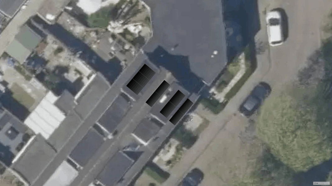

ook wij zijn, net als vele andere aan he tkijken om zonnepanelen te laten aanleggen
Afbeeldingslocatie: https://tweakers.net/i/3jjXvU7f8_BM7sc6dDVDFdWiO2A=/800x/filters:strip_icc():strip_exif()/f/image/xIgSVbX4hIXTof6PusmxOdZH.jpg?f=fotoalbum_large
het witte blok op de dakkapel is een airco unit.
nu hebben we 2 offertes gekregen die eigenlijk op het type panelen hetzelfde zijn , ik weet echt niet of dit geschikt / ongeschikt is. Heb wel wat / veel gelezen in de diverse topics maar zie door de bomen het bos niet meer
Legplan :
Afbeeldingslocatie: https://tweakers.net/i/LRCLrJLFbsSHX8TlXFOQiPZG9mY=/full-fit-in/4000x4000/filters:no_upscale():fill(white):strip_exif()/f/image/yd4950ofIYnyqjZxIlEFFLaY.png?f=user_large
Zonnepanelen
9 x DMEGC DM400M10-B54HBB (2022)
15 jaar fabriek garantie & 30 jaar vermogensgarantie van 85%
Omvormers
9 x Enphase IQ7A Incl ac kabel landscape
25 Jaar garantie
5 x Meerprijs Plat dak constructie
Portrait of landscape
2e offerte is met .
Zonnepanelen
9 x AEG Ultra Black 400 Wp Premium Shingled
25 jaar fabriek garantie & 25 jaar vermogensgarantie van 84.8%
prijzen zijn :
€ 5.528,05 vs € 6.250,75

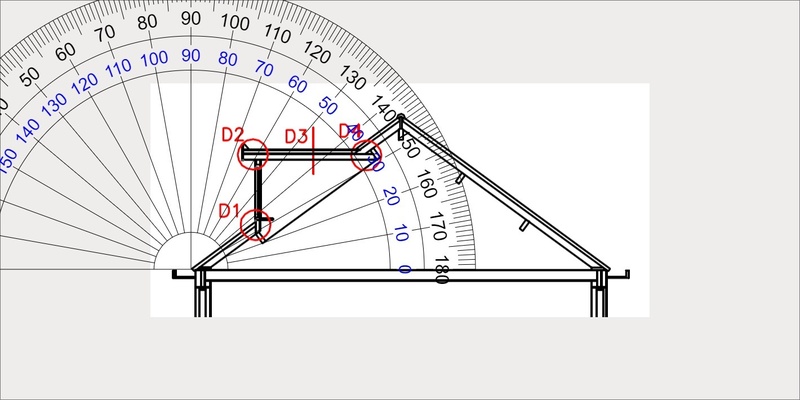

Onder welke hellingshoek worden de diverse 'sets' panelen gelegd?
  • bifi_G60
  • Laatst online: 17:58
Afbeeldingslocatie: https://tweakers.net/i/9f7KPnEQ7J0bp9dLCBQKwygGOYo=/800x/filters:strip_icc():strip_exif()/f/image/4skNV73YI5c8VToapqBSrn3l.jpg?f=fotoalbum_large
35 en een beetje graden, tekening is uit vergunningsaanvraag achterzeide staat hij er net zo op maar daar komen ze alleen op het plattte dak te liggen

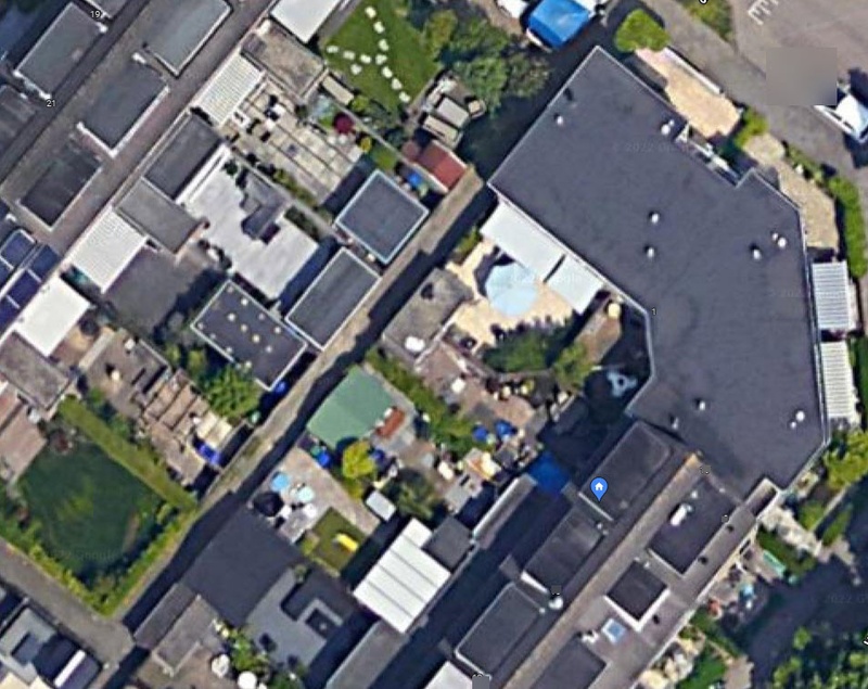

@bifi_G60 Vergeet je schuur niet, zeker met Enphase.
