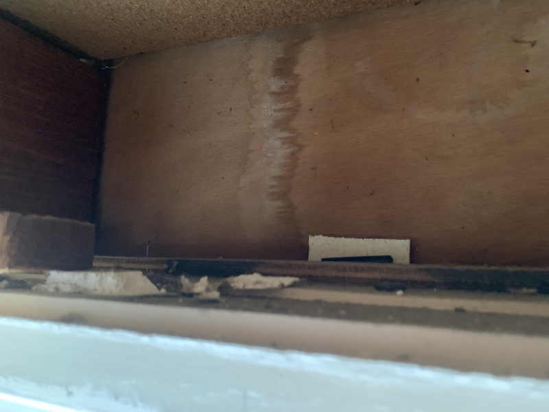

Graag wil ik jullie vragen hoe we dit het beste kunnen isoleren en waar we rekening mee moeten houden.
In een aanbouw (uit jaren '90) met plat dak komt binnenkort een nieuwe keuken. Met het verwijderen van de oude keuken en overig sloopwerk hebben we ook het gipsplaten plafond eruit gehaald. Momenteel is er onder het dakbeschot en tussen de balken geen sprake van isolatie.
Inmiddels hebben we aannemers, isolatiebedrijven en een dakdekker over de vloer gehad en het verbaast mij hoe enorm de meningen uit elkaar liggen omtrent het isoleren van een koud dak.
Het huidige dak gaat naar verwachting nog ca 7a 10 jaar mee, en bij wijze van ben ik in staat om het plafond gewoon weer te dichten met gipsplaten en en op mid lange termijn de buitenkant aan te pakken incl. isolatie. Door de hoeveelheid kieren/ spleten in de gemetselde binnenmuur heb ik ook niet de indruk dat ik dit 100% luchtdicht krijg. Al jaren wonen we in dit huis en verbruik m3 gas voor verwarming valt relatief mee. Qua warmte in de zomer is het ook prima uit te houden. Tevens schat ik in dat wij hier niet nog 7a 10 jaar wonen, dus evt is dit iets voor de toekomstige bewoners.

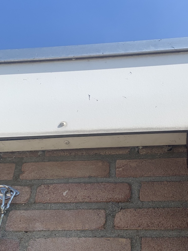

Maar met onderstaand thema zit ik wel in mijn maag. Zoals de foto' s weergeven kijk je boven het kozijn direct tegen het boeiboord/ trespa plaat aan. Vanuit het binnen aanzicht is er tussen de bovenkant van het kozijn tot aan het boeiboord/ trespa plaat ca 16 cm loze ruimte. De horizontale trespa? plaat heeft paar mm speling voor ventilatie.
Hoe zou ik dit kunnen isoleren rekening houdend met het houten kozijn?

PIR plaatje boven het kozijn steken en rondom afpurren?
Ook aan gedacht. Maar dan een of twee zijdig alluminium? En is het dan nodig om een kleine luchtspouw te laten, zodat PIR niet direct tegen de trespa plaat bevestigd zit?
  • martijn1p
  • Laatst online: 07:12
Ik heb ook een restje glaswol in huis met eenzijdig alluminium. Zou dat hier uitkomst kunnen bieden?
