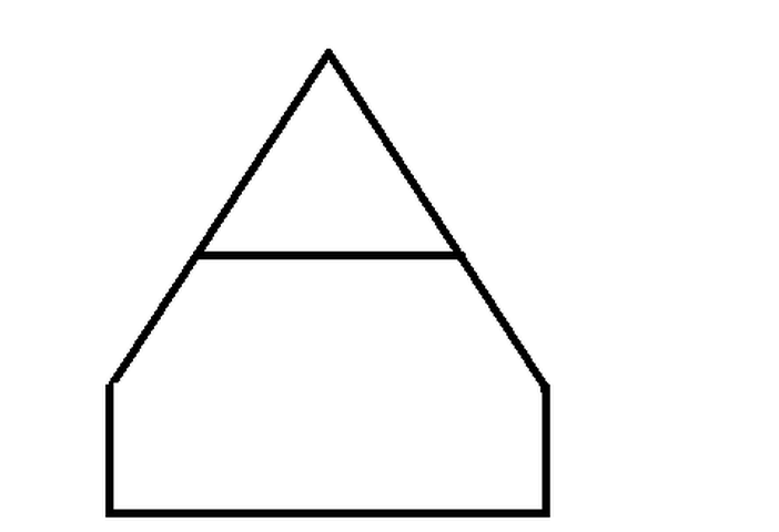

Hallo allemaal,
wij willen ons dak gaan na-isoleren. De werkwijze is ons inmiddels wel duidelijk, maar we missen de technische kennis om dit te doen zonder vochtproblemen te krijgen. Dit is ons dak:
Afbeeldingslocatie: https://tweakers.net/i/94RZjlJ16dCvRMdqRsfb9bCVyjU=/full-fit-in/4000x4000/filters:no_upscale():fill(white):strip_exif()/f/image/uxga5ngkHblpZlDZMEPwrdaO.png?f=user_large
Van buitenaf gezien is de opbouw als volgt:
- Dakpannen
- Panlatten
- 2,5cm EPS
- Dakplaten
Het dak zit deels tegen een onverwarmde vliering aan die wordt gebruikt voor opslag, en deels op de zolder waar wel slaapkamers zijn. Vragen die wij onder andere hebben zijn:
- Wat kunnen we het beste isoleren, het schuine dak en plafond van de zolder, of alleen het hele schuine dak, of de zolder vloer en een stuk schuin dak? Ik zou zelf voor het eerste stuk gaan.
- Kunnen we na-isoleren of lukt dat niet meer? Ik weet bv niet of er tussen het EPS en de dakplaat bv een folie zit. Moet ik daar eerst even wat EPS voor wegsnijden?
- Hoe moet ik de isolatie vervolgens opbouwen? Glaswol met dampremmende laag naar de warme kant op genoeg? Of moet er nog klimaatfolie ergens tussen?
De verwarring werd nog wat groter doordat we werden gebeld door een groot landelijk isolatiebedrijf (via Vereniging Eigen Huis), en die gaven aan dat ze niet willen na-isoleren bij ons via de binnenkant, omdat er aan de buitenkant al een laagje EPS zit. Is dat luiheid aan hun kant, willen ze het risico niet lopen?

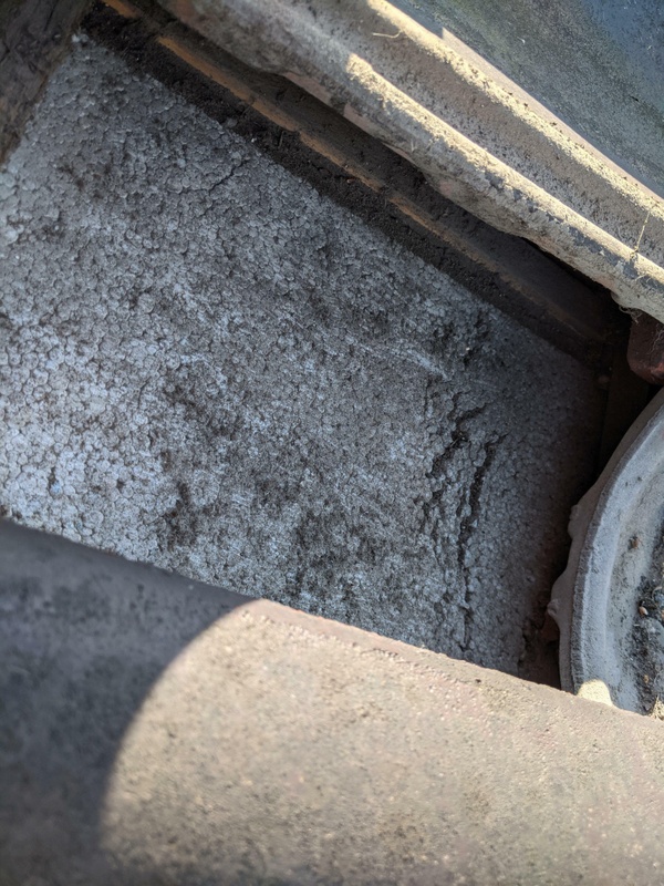

Ha @EMP,
ik dacht (en als ik google zie ik dat zo snel ook) dat EPS juist een dampopen materiaal is. Klopt dat? En zou dan een dampremmende folie, of klimaatfolie vlak onder de gipsplaten de juiste stap zijn?
Dit is in ieder geval wat er nu zit onder de pannen:
Afbeeldingslocatie: https://tweakers.net/i/lHCrV4QMfTSZE7z9MnaJnyoGN64=/x800/filters:strip_icc():strip_exif()/f/image/suSHdMuXg2I6ksmYSVWhAt9N.jpg?f=fotoalbum_large
