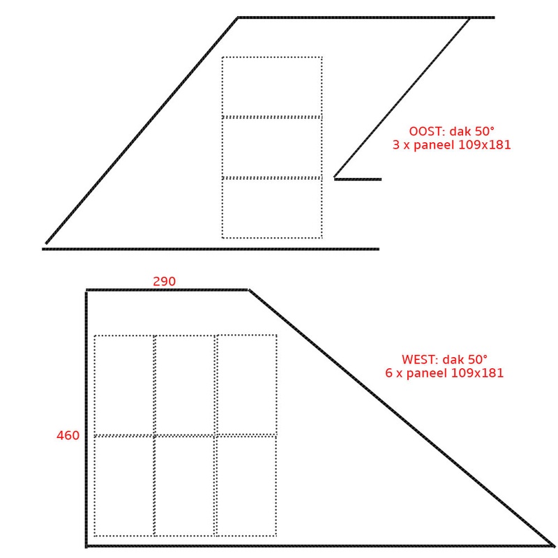

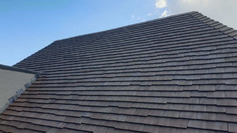

2 Schuine daken, 50 graden:

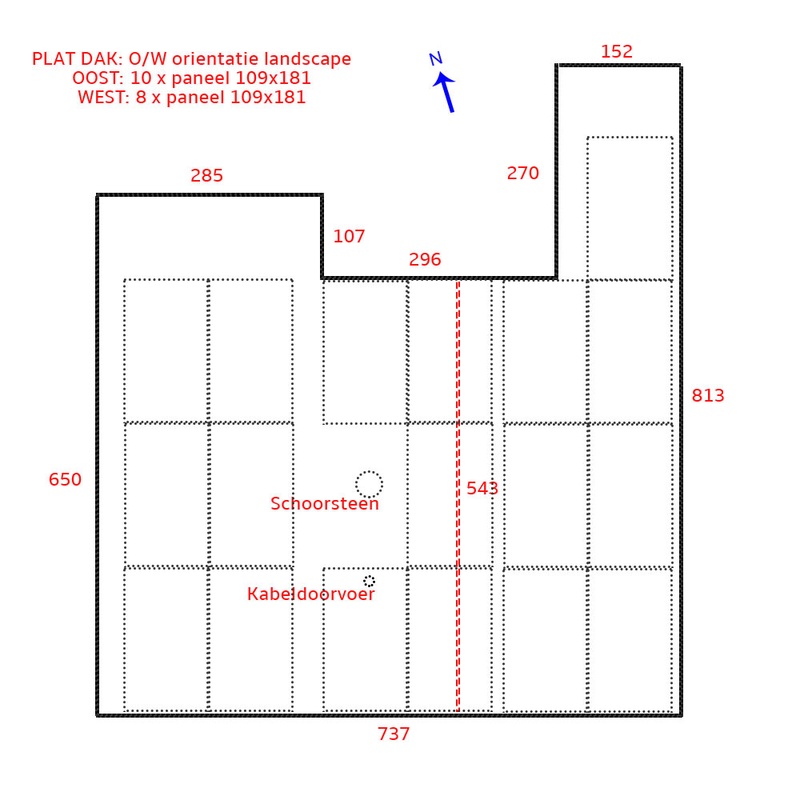

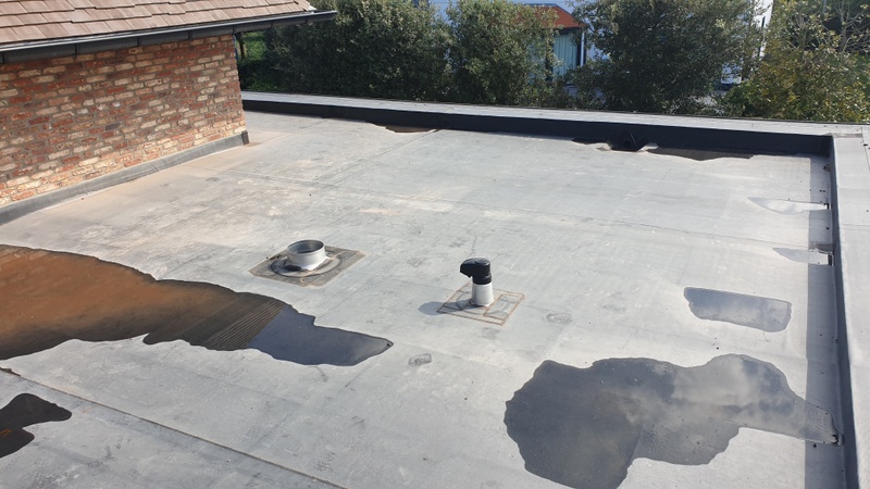

Lage platte dak:
Op dit platte dak is een kabeldoorvoer (diam 75) naar de zekeringkast aanwezig, enkel voor de kabels van de zonnepanelen. Er komt ook een schouw uit van een gashaard. Deze moet nog verder afgewerkt worden. De schoorsteenpijp moet uiteraard vrij blijven, dus hier kan geen paneel komen. De kabeldoorvoer kan wel onder een paneel geplaatst worden.
Op dit dak zouden we een maximaal aantal panelen willen schikken in een oost en west oriëntatie in een piramide opstelling. Hellingshoek 10 a 15 graden. De maten werden genomen van de binnenkant van de opstand tot de buitenmuur

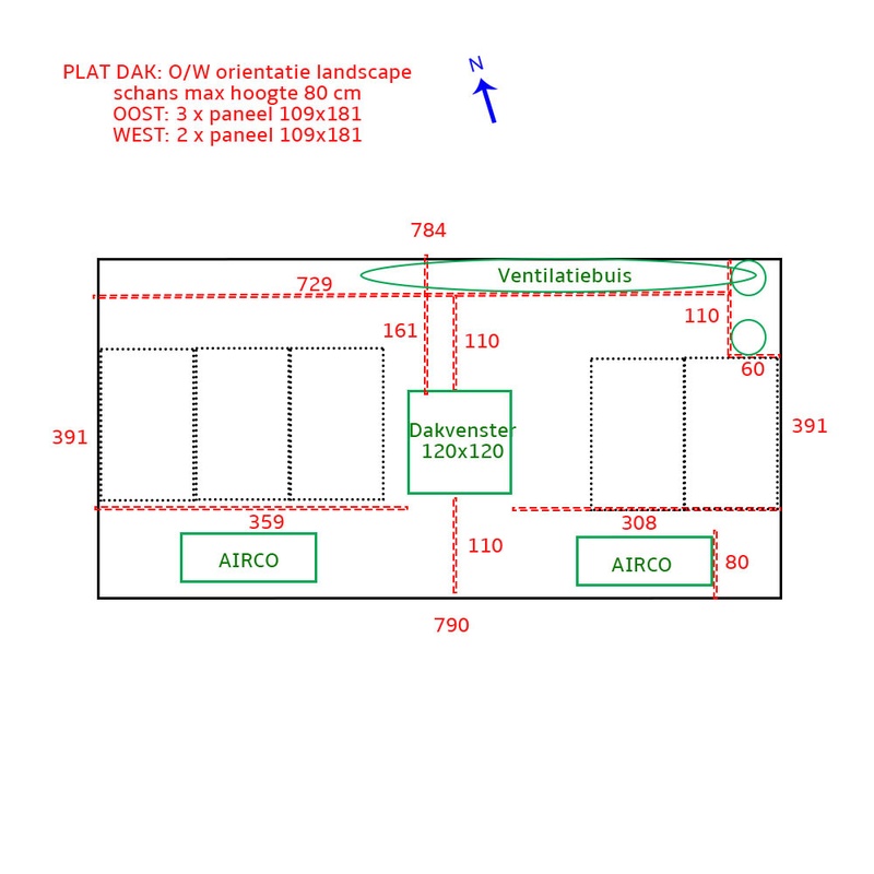

Hoge platte dak:
Het dak heeft een opstand van ongeveer 80 cm hoog. Er is een dakvenster langs waar toegang mogelijk is. Er is ook een dakdoorvoer met wachtbuis tot in de kabelschacht die uitkomt in de meterkast.
Het voorstel is om 3 of 4 panelen in een schans te monteren op de westelijke kant (hoogste kant aan dakrand max 80 cm hoog) welke oostenlijk gericht is. Er kunnen 3 panelen van 109 cm breedte onder een hoek van 12,5 graden komen in landscape. Ofwel 4 panelen in portrait van een lengte van 181 cm of minder.
De oostelijke kant heeft iets minder plaats. Er is plaats voor een schans met een grondoppervlakte van 248 x 250 of 308 x 200 cm. Voor het schuine vlak van de schans (westelijk gericht) is dat respectievelijk 260 x 250 of 318 x 200 cm. Dat is net te weinig om 3 panelen van 109x181 te voorzien. Echter zouden er wel 3 panelen van 100 x 200 cm kunnen geplaatst worden. De helling van de schans bedraagt ongeveer 14,5 graden.

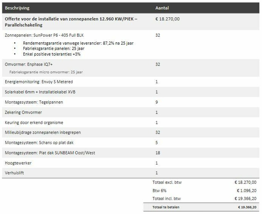

zonet eerste offerte gekregen:

Dat is een forse prijs van €1,49 per Wp. De tarieven voor zonnepanelen zullen ongetwijfeld zijn gestegen maar dit is iemand het vel over de oren trekken.
Het lijkt wel uberhaupt een duur merk te zijn qua panelen. Via deze link zie je dat de P3 serie al snel 300+ euro per stuk is, P6 zal dan vast wel nog duurder zijn.
  • Aardige is wel dat ze daar een combi hebben staan van de iQ7A met een Sunpower 415wp paneel voor 430 euro. Dus als je dat dan * 32 doet dan zit je op 13.760 euro.
  • Als je een mooi platdaksysteem wilt dan zit je al snel op 100e per paneel grofweg. Er staat alleen niks gespecificeerd in de offerte dus het kan ook een systeem dan 30 euro per paneel zijn. Maar dat is dan nog 1800 euro erbij.
  • Bekabeling iQ7A is 32 * 25 euro voor landscape = 800 euro bekabeling.
  • Envoy S Metered is 400 euro.
Dan blijf je op een klein 2,5k voor montagemateriaal schuin dak, wat ander klein montagemateriaal zoals kabel, einddoppen en dergelijke, huur hoogwerker en verhuislift en arbeid voor 32 panelen. Nu heb ik weinig verstand van prijzen voor arbeid qua zonnepanelen maar dat klinkt mij niet heel erg gek in de oren. Ik denk dat het eerder in de gekozen materialen zit; je gaat over de 500e per paneel voor paneel, omvorming en montage.
