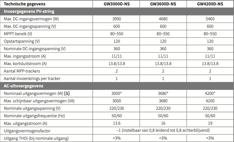

Graag wil ik meer zonnepanelen installeren maar weet niet wat er mogelijk is op mijn huidige omvormer de alom bekende GoodWe 3600D NS.
Hier heb ik nu
11x S-energy 320Wp halfcut all black panelen op aangesloten.
Deze liggen verdeeld opgesteld:
1 string met 4 zonnepanelen
1 string met 7 zonnepanelen op 2 verschillende dakvlakken met 4 optimizers
Wat zijn mijn opties om het maximale uit de omvormer te halen? De panelen die ik heb liggen zijn niet meer verkrijgbaar en ik weet niet op welke waarden ik moet letten als ik andere panelen bij koop en hoeveel er bij kunnen?

Op 1 string gaat niet ivm andere oriëntatie en helling. Dit ben ik van plan op te lossen met optimizers.
Ik wil vooral graag weten hoeveel panelen ik kan toevoegen aan de omvormer.
Is dit ((33,57*11)+10%)-600 ivm compensatie voor de koude dagen?

Voor geïnteresseerden met een vergelijkbare uitdaging.
Wat nu perfect en ver boven verwachting presteert. Ik heb ieder paneel van een optimizer voorzien (Honeybee), inclusief de nieuwe panelen.
Dit werkt perfect en kan ik een ieder aanraden die zijn huidige systeem met string omvormer wil uitbreiden.
