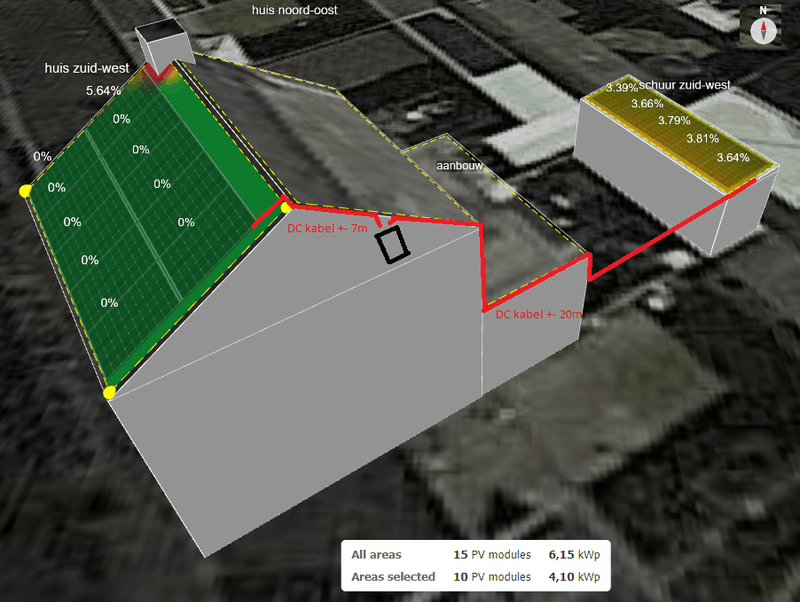

Gezien de gekte op de energiemarkt zou ik heel graag zsm aankomende kosten willen gaan dempen.
Afgelopen week heb ik veel gestudeerd op tweakers 8)7 . Ik was al bezig met sunny design, wat deels mislukt door weinig keuze in omvormers.
Nu komen dus vragen boven het water:

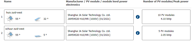

1: Het lijkt mij problematisch om de setup van de schuur werkend te krijgen met 2 strings omvormer, gezien de lage klemspanning 5 panelen. Lijkt mij dus logisch om schuur als 2de string te aansluiten vanwege de helling en schaduw t.o.v. de dak op het huis. Heb ook aardig wat webshops doorgezocht om meer kleinere panelen te vinden, en meer panelen kunnen leggen. Die zijn eigenlijk al niet meer te krijgen. Hoe los ik dit best op? Welke omvormer(s) word(en) hier aangeraden in budgetklasse?
2: DC kabel doorsnee. Ik zou kiezen voor 6mm2. Heb ik het goed?
3: Installatie van meer dan 5kW, vraagt dus om 3 fase aansluiting. In dit geval dus nodig, nietwaar?

Vooruitloopend op de vragen. De kabel van de schuur gaat niet in de lucht hangen. Er staat een stenen muur waarop DC kabel in behuizing gaat liggen.

Beschikbare (dak)ruimte
Huis: 19,8m2 pannen
Schuur: 12,6m2 staaldak
Schaduw
In principe weinig tot geen schaduw. Zie percentage op bovenstaande foto.

waarom niet 10 panelelen zw & NO samen op een 5kw omvormer? Lijkt me een stuk gemakkelijker dan helemaal naar de schuur met de DC kabel. :)
  • Doniu
  • Registratie: September 2022
  • Laatst online: 27-06-2023
Gamer dénis schreef op zondag 11 september 2022 @ 20:42:
Helaas zit op NO kant 2x velux raam, en daar wordt ook nog dakkapel geplaatst. (alleen plannen op dit moment)
En volgens mij zou dan er minder zon op schijnen dan ZW. Ook in de buurt zie ik geen panelen op NO.
  • Ronald
  • Laatst online: 18:21
Heb je stroom in de schuur?
Pak een GoodWe XS van 2kW en sluit lokaal aan. Mits je kunt aansluiten met PV verdeler omdat de kabel tot dat punt exclusief is voor de schuur, geen gebruikers punten onderweg.
ZW dak 4kW GoodWe. Deze zijn 2mppt. Geeft mogelijkheid om bij te leggen op NO.
Dat is wel een heel aanzienlijke 6kW op 1 fase. Niet ideaal, maar je kunt altijd de meterkast ombouwen en aansluiting aanpassen als je tegen netspanning probleem aanloopt

  • blackd
Doniu schreef op maandag 12 september 2022 @ 08:46:
Dit is inderdaad probleem. De voedingskabel gaat ondertussen nog zeker naar de tuin. Weet niet of deze nog ergens in huis toegepast is. Heb je nog een andere oplossing hiervoor?
Je was van plan DC kabel via een buis langs de muur te plaatsen, je zou dit ook met AC kabel kunnen doen. Voordeel: AC kabel kan je beveiligen, DC kabel niet.
Nog een alternatief is graven. Maar daar zit je vast niet op te wachten ;-).

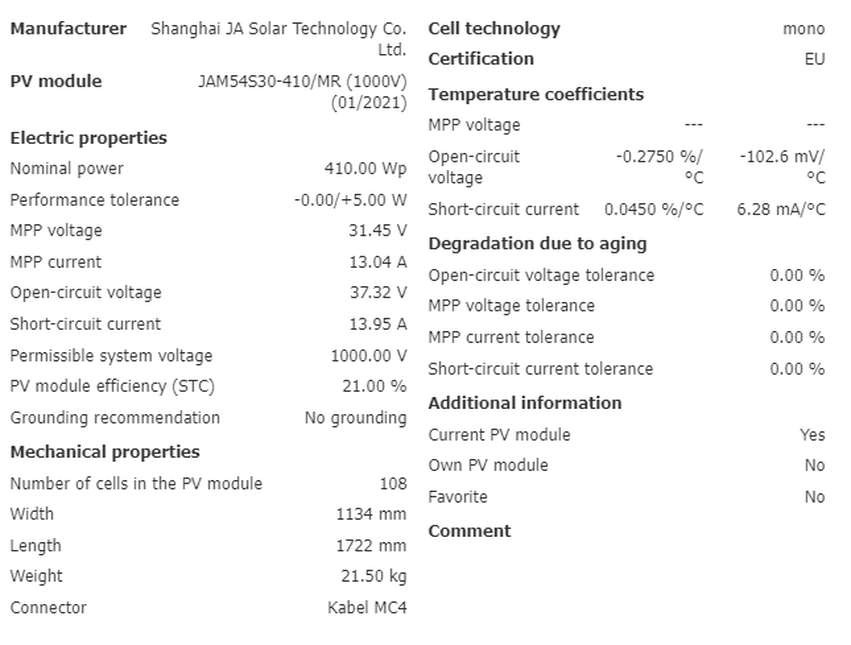

Ik denk dat je die vraag niet perse aan mij moet stellen, maar in zijn algemeenheid aan de lezers van het forum, want ik heb daar een minder goede kijk op.
Primair zou je moeten kijken welke omvormer op jouw string configuratie past, daarna zou ik andere zaken zoals garantie tegen elkaar afwegen. En bij Growatt kan je volgens mij garantie bijkopen, als je dat zou willen (staat in de datasheet). Als het even kan zou ik wel twee omvormers van hetzelfde merk pakken, dan kan je ze met dezelfde app monitoren.
Je hebt de panelen al in Sunny Design getekend, dus je kan zo de eigenschappen van de strings nagaan en tegen datasheets van omvormers houden. Begin eens bij de suggesties van @Ronald en kijk dan evt verder als dat niet bevalt/past.
