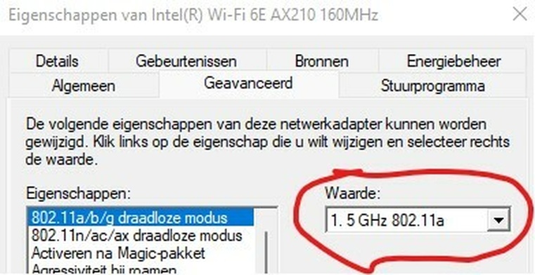

Welke wifi-kaart zit in de desktop? In de meeste gevallen kun je de 2,4 GHz band gewoon uitschakelen. En niet op de manier die hierboven gelinkt werd!
Bij Intel kaarten doe je dat op het tabblad geavanceerd:
Afbeeldingslocatie: https://tweakers.net/i/umj-0_5rgqokxiaG1O_u6EIl8sk=/full-fit-in/4920x3264/filters:max_bytes(3145728):no_upscale():strip_icc():fill(white):strip_exif()/f/image/IN2ddB5fnzfw3QEBh1sVnzp8.jpg?f=user_large
En met een U6 Pro die één kamer verder hangt, moet je zeker de 300+ Mbps kunnen halen (als de wifi-kaart dat tenminste haalt). Hier met de AX210 zit ik op zo'n 600 Mbps met één muur tussen AP en laptop.
