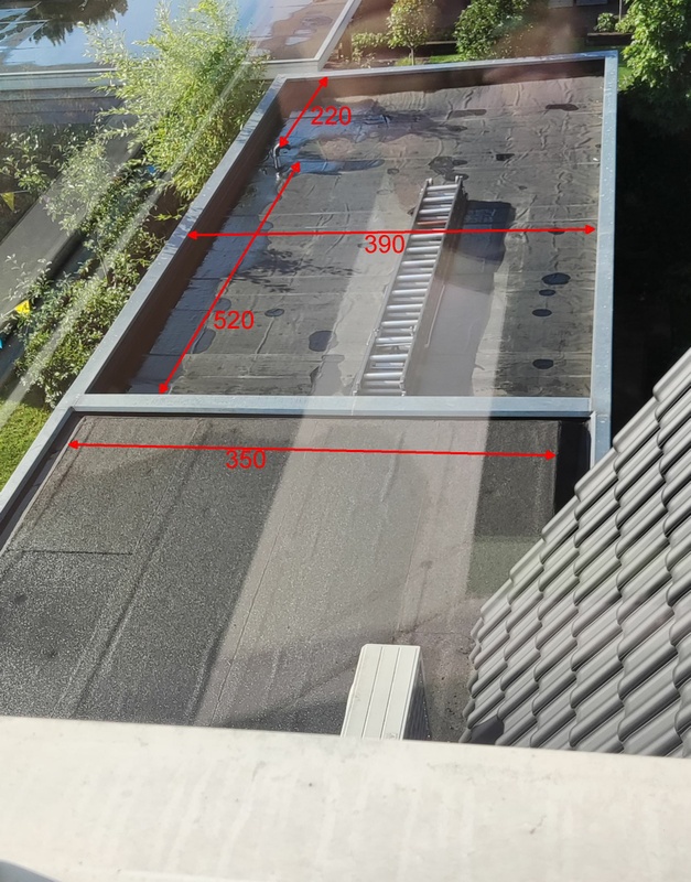

Op mijn veranda dak kan ik 10 PV panelen kwijt in oost/west-oriëntatie in portrait mode (bedankt voor de tip @Ronald ). De opgegeven beschikbare breedte is gebaseerd op een afstand die dichter als een halve meter van de dakrand ligt.
Omdat het om een verdiept dak gaat met verhoogde randen vermoed ik dat de kans dat de wind onder de panelen komt minimaal is. Helemaal als het ook nog in een oost/west oriëntatie ligt (waarbij de winde er alleen onder de lange zijde onder zou kunnen komen. De rechter(west) zijde is 19 cm diep de oostzijde is 21 cm diep)
Vanwege het pijpje op het dak denk ik dat ik een groep van 4 panelen aan het uiteinde van mijn veranda leg en de andere 6 voor, met een 40 cm afstand tussen die 2 clusters (kan ik er ook nog tussendoor lopen om ze schoon te maken.
Vanwege die beperkte afstand tot het dak is het namelijk nauwelijks meer mogelijk om er om heen te lopen.
De foto met afmetingen is genomen vanaf noordelijke zijde en het achtereind van veranda (korte zijde) is vrijwel op zuiden gericht (zon staat er in lengte richting op om 11:40 in de zomer) Afbeeldingslocatie: https://tweakers.net/i/PQP0LfjvL1Lx2xI0V6ruipuuHmA=/x800/filters:strip_icc():strip_exif()/f/image/z1tDfn57YfSi4EbxYCvR5fcg.jpg?f=fotoalbum_large
De afstand van buitenzijde tot buitenzijde zinken dakrand is 4,22m
De panelen zouden dan met hoogste kant een rug over de lengte van mijn veranda vormen via de noord/zuid lijn.
Raden jullie de plaatsing op die manier af, of denk je dat dit geen probleem is? Moet die afstand hoe dan ook altijd aangehouden worden (bijv voor uitkering door verzekering als het toch mis gaat?)
Wat is de hoogte van het platte dak tot de bovenkant van een PV (laagste zijde) bij montage op een plat dak? (ivm mogelijke schaduw door die verhoogde randen?)

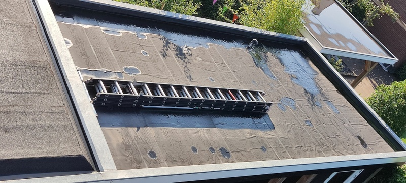

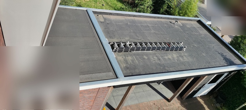

Ook overweeg ik nog 4 (extra) panelen (ook oost/west) op het eind van mijn garage dak. Die is echter juist hoger als de dakrand (vanwege de isolatie) en beschikbare ruimte is iets smaller.
Hoor graag jullie mening.

50cm is geen harde maat, het gaat erom dat je de hoogte van het paneel uit de rand blijft. M.a.w is je paneel op het hoogste punt 34cm dan is dat ook je afstand tot de rand.
Maar op een schuurtje zoals dit zou ik het tot aan de rand zetten als de buren dat niet spuuglelijk zouden vinden en als die rand geen schaduw op mijn panelen zou maken.

No Hands in "PV panelen minder dan 50cm van rand plaatsen toegestaan?"M.a.w is je paneel op het hoogste punt 34cm dan is dat ook je afstand tot de rand
Daarom wilde ik ook graag van iemand weten wat de hoogte was aan de onderzijde van een paneel op een plat dak montage systeem.
Als ik uitga van een paneel met een lengte van 175cm en een hoek van 11 graden (wordt veel gebruikt bij die plat dak montage systemen) dan kom ik aan de hoogste zijde uit op een hoogte van iets meer als 33 cm.
De hoogte van het montage systeem wat daar onder zit (+ dikte van paneel zelf) komt daar nog bij.
