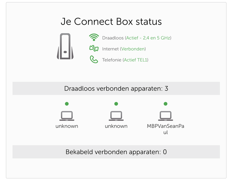

Wat ik nu zie is dat de pagina "Verbonden apparaten" nu alleen nog mijn laptop laat zien en verder ook mijn homelab en truenas niet meer laat zien. het begint nu wel erg bijzonder te worden wat die connectbox allemaal aan het doen is. Reset naar fabrieksinstellingen blijkt geen verschil te maken.

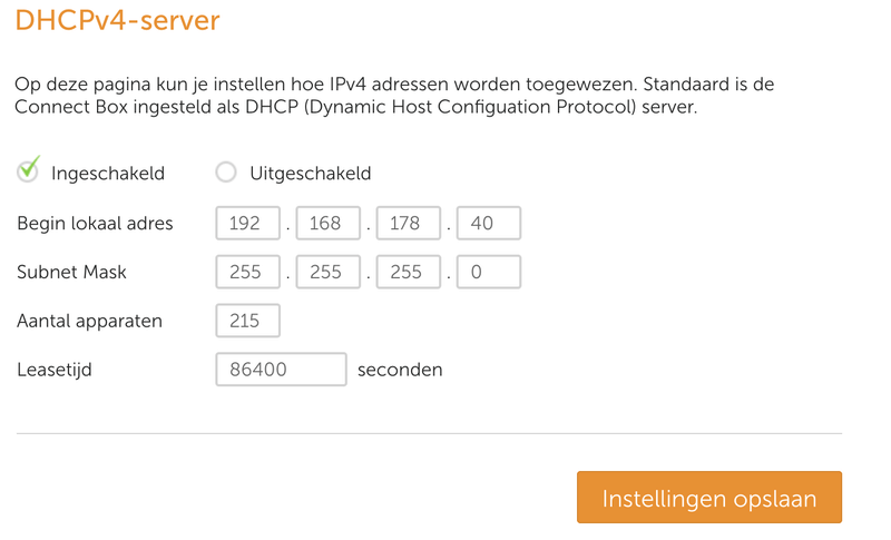

Oh oke! Ik heb even een screenshot gemaakt met hoe de standaard configuratie van de ConnectBox is en hoe ik die en paar jaar geleden had veranderd.
Dit is de standaard dhcp config:
Afbeeldingslocatie: https://tweakers.net/i/6k_P_SkHwTcuLYmvzAolBoZ4J8U=/800x/filters:strip_exif()/f/image/w2rrqvc2kmVipTLVUaCaMUL3.png?f=fotoalbum_large
En dit is hoe ik het had ingesteld:
Afbeeldingslocatie: https://tweakers.net/i/jscKCJmAEk9qAlpre1YRevKYW9I=/800x/filters:strip_exif()/f/image/k6t3cTuKyLxlNswRPKUMimZe.png?f=fotoalbum_large
Zo kon ik dus alles vanaf xxx.xxx.xxx.3 tot aan xxx.xxx.xxx.39 zelf aanwijzen. Althans ik dacht dat het zo moest (mijn laatste Datacom en netwerkbeheer lessen waren erg lang geleden :) )

Met die laatste configuratie ga je de adressen tussen xxx.xxx.xxx.3 en xxx.xxx.xxx.39 nooit niet kunnen gebruiken hoor.

Dyckie schreef op zondag 11 september 2022 @ 10:21:
Euh, ja... Die ga je dan juist wél zelf kunnen gebruiken.
De DHCP server op het kabelmodem zal die dan niet toewijzen aan DHCP clients, waardoor ze vrij blijven om ze zelf statisch op apparaten te configureren.
Doe je dit niet, en je wijst vervolgens toch de 192.168.178.25 bijvoorbeeld handmatig/statisch aan een apparaat toe, dan heb je een IP conflict wanneer het Ziggo modem dat adres óók toewijst (wat hij kan want dat adres is onderdeel van de DHCP scope) aan een ander, dynamisch ingesteld apparaat.

Ja, er zijn mechanismen voor conflictdetectie door een DHCP server, maar die zijn afhankelijk van bijvoorbeeld een ping naar het IP om te zien of dat in gebruik is. En met de huidige trend om alles maar standaard een firewall te geven kun je er niet echt meer vanuit gaan dat een device ook op die ping reageert.
Dan is het aan het modem om bijvoorbeeld uit de ARP tabel een ander device te detecteren en dat adres tijdelijk uit te sluiten uit de scope. Maar als dat device toevallig net de afgelopen 60 seconden (of wat de arp cache timeout op het modem dan ook is) geen verkeer heeft gegenereerd, dan weet het modem niet dat dat adres in gebruik is.
Toch echt beter om het netjes in te stellen, en niet te vertrouwen op dit soort mechanismen.
En daarnaast, ik reageerde op post dat je die adressen tussen .3 en .39 helemaal niet zou kunnen gebruiken als je die buiten de DHCP scope houdt, en dat statement is volledig 100% stierenpoep :)
En je ziet het toch ook op de afbeeldingen staan dat in de eerste 245 adressen beschikbaar zijn en in de 2de 215 beschikbaar zijn.
beschikbaar zijn voor de DHCP server om uit te delen!
En als je ze statisch gebruikt, dan moeten ze dus NIET beschikbaar zijn voor de DHCP server om uit te delen...

DHCP server kijken echt niet of een ipadres al fixed is ingesteld.
Die heeft gewoon een reeks (die je zelf instelt) en als een device opstart en een dhcp request uitstuurt dan geeft hij gewoon een ipadres uit die reeks die hij zelf nog niet heeft uitgegeven.
Als een device een ipadres heeft en hij doet halverwege de leasetijd een renew van dat ipadres, maar dat ipadres zit niet in de dhcp range van de dhcp server dan houd hij gewoon dat ipadres en krijgt hij geen ander.
Kortom zet de range weer terug naar 192.178.1.40
Zoek uit wat de mac adressen van je iot devices, van je acesspoint, printers scanners enz zijn (dus van alle devices die je moet kunnen benaderen).
Maak in die Connectbox bij "Add reserved rules" een koppeling tussen die mac-adressen en een ip-adressen uit de reeks 192.178.1.2 tot 192.178.1.39
Save het en zorg ervoor dat al je devices opnieuw opstarten (spanning eraf ).
Dit zorgt ervoor dat alle devices die bereikbaar moeten zijn altijd hetzelfde ipadres krijgen uit de lage reeks en de andere devices zoals pc's laptops, telefoons enz een ipadres uit de dhcp reeks krijgen.

Ik heb nu de configuratie dhcp teruggezet naar hoe ik het eerst had. Zodat de DHCP server ip adressen begint uit te delen vanaf xxx.xxx.xxx.40 en ik alles daaronder zelf kan toewijzen aan IoT devices en vm's etcetera.

Het probleem met het herkennen van apparaten die bedraad zijn keert weer terug. Vanochtend kon ik de hele ochtend truenas benadren op ip adres 192.168.178.201/24 en nu wil ik net verder gaan (deze avond) en kan ik truenas niet meer benaderen.... zucht, dus ga kijken bij verbonden apparaten in de software van de connectbox en dit is wat ik zie:
Afbeeldingslocatie: https://tweakers.net/i/BFWyeJiuCQ-7TGaskl3HnQ6uJ40=/800x/filters:strip_exif()/f/image/vnaacuTwzRs6wsT4OuAwoQGz.png?f=fotoalbum_large
Als ik de connectbox herstart dan ziet hij wel weer alle apparaten, althans dit verschilt per keer dat ik herstart. Het is een beetje Russisch roulette. Maar na een tijd zoals vanochtend knikkert hij de bedrade apparaten er weer uit.
Dit is precies het probleem. Ik snap ook niet zo goed wat hier dan fout gaat. De server heeft continu aangestaan en de server zegt ook dat het webadres van truenas 192.168.178.201 is... Ik weet ook niet zo goed hoe ik dit moet monitoren en wat er dus fout gaat. Het lijkt net alsof de connectbox gewoon dood aan het gaan is. Uit mijn hoofd zijn er sowieso 4 bedrade apparaten die momenteel aan staan op ons netwerk.
