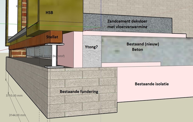

Ik kom zelf er niet uit hoe ik mijn HSB constructie waterdicht kan krijgen, zodat er geen water naar binnen kan, maar ook dat de HSB constructie zelf niet nat wordt natuurlijk. Een deel daarvan zal namelijk onder het maaiveld komen.
Heeft iemand ervaringen of suggesties?
Afbeeldingslocatie: https://tweakers.net/i/j3xo-WRSyaeVRXMkGDfu9LPH2Ng=/800x/filters:strip_icc():strip_exif()/f/image/yKOqgh3W8jSM90M0YFck6Nz3.jpg?f=fotoalbum_large
Zelf zit ik te denken aan EPDM als volgt te plaatsen (in rood). Maar wat doe ik dan met de 'holle' ongeventileerde ruimte? :?

Ik zou sowieso kantplanken gaan toepassen onder het kozijn en hsb
Mooist zou zijn als de onderligger van de hsbwand gelijk loopt met de onderdorpel van het kozijn
Betonvloer een stukje doorstorten en ytong vergeten, een kantplank isoleert ook voldoende als je de juiste dikte toepast.
Tevens zou ik die stellat vergeten en het kozijn en eventueel de hsbwand met verstelbare verzwaarde hoekbeugels vastzetten
Beugels

De HSB boven maaiveld houden en onder maaiveld verder gaan met kantplanken of kunststof regelwerk is echt het beste.

Bedankt voor je reactie!
Vloer doorstorten
Helaas heb ik dan wel een grotere koudebrug tussen het beton en fundering. Maargoed, kan wel inderdaad.
Stellat:
Wat lastig is dat het een kunstof (Ecostone, DTS, oid) onderdorper wordt en die moet ondersteund worden. Voor zover ik begrijp is het gebruikelijk daar een houten regel (stellat) voor te gebruiken. En die stellat zet je dan met de door jou genoemde beugels vast. Dat laatste kan alleen als ik de betonvloer doorstort, want anders is de horizontale afstand tussen het beton en het kozijn te groot om te overbruggen met de beugel. Vandaar dat ik voor de voetjes koos.
Wat is niet begrijp is dat je kan kiezen voor een kunstof dorpel omdat die niet kan rotten, maar schroef je daar vervolgens een houten regel onder |:( :? Dan heeft dat dat kunstof ook geen nut? Daar moet toch een standaard oplossing voor zijn zou je denken.
Een Hard PVC/kunstof regel is ook niet echt een optie omdat die verder doorbuigt (PVC E-modulus van ~3 t.o.v. 20 van een vuren regel). Of wat denk jij?
Voorbeeld hout onder kunstof
Afbeeldingslocatie: https://www.sleiderink.nl/media/wysiwyg/Productpaginas/Ijzeren_stelanker_DTS.jpg
Wellicht dat ik de dorpel maar gewoon een stuk boven het maaiveld ga plaatsen, zodanig dat ook de stellat eronder zit.

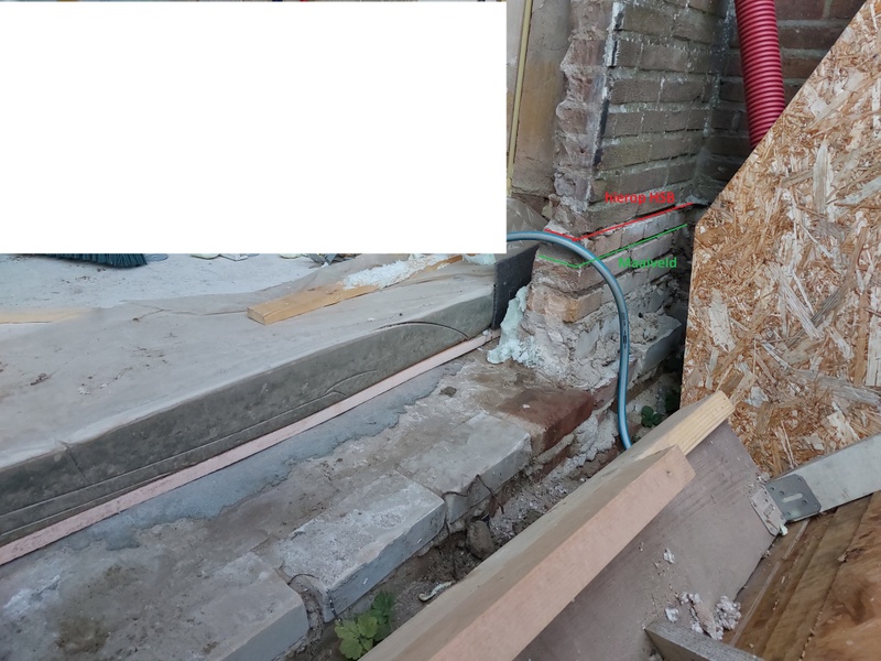

Bedankt voor je reactie. Bij nadere onderzoek zie ik dat ik de HSB wss op bestaande stenen kan plaatsen. Open punt blijft dan nog de kozijn dorpel zoals hierboven genoemd.

  • D.deJong
  • Laatst online: 25-10 16:21
https://i.pinimg.com/736x...47b4ce79f12c9d78f6806.jpg
Dit is het standaard detail wat eigenlijk 9 van de 10 keer word toegepast. Die houten regel is altijd goed in de menie/grondverf gezet en gaat jaren mee zolang hij maar niet constant nat wordt door een te hoge grondwaterstand, hardhout is dan wellicht een optie.

Je moet nooit je HSB wand in de grond laten doorlopen.
Metsel de fundering met gewone bakstenen op tot ongeveer 6 cm vanaf de onderkand waar je HSB wand begint.
gebruik Foamglas om de rest op te vullen. Dit isolatiemateriaal is drukvast en bijzonder goed isoleren en waterdicht. Laat de waterwerende folie van je HSB wand doorlopen over de rand van het foamglas om inwatering tegen te gaan.
Je HSB wand ziet er slecht getekend uit, net of hij een kwartslag gedraaid is.
Het hele detail kun je beter in autocad tekenen ipv een slecht 3D sketchupje,
Succes
