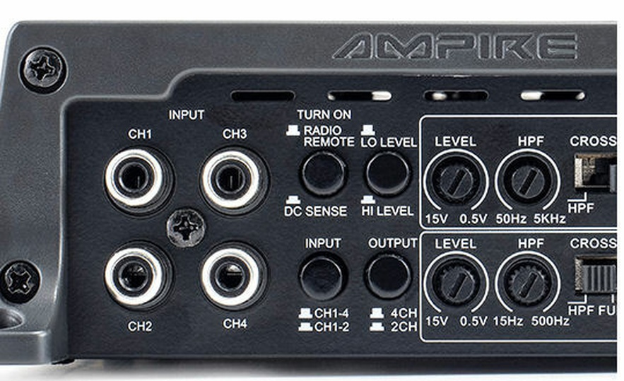

Wil je nou serieus speakers gaan aansluiten op een High-INput aansluiting? Of snap ik iets niet?
MBM4.24V-3G
Edit: dit is 3G, 2G ziet er qua aansluitingen al anders uit, maar de functies zijn t zelfde.
Afbeeldingslocatie: https://tweakers.net/i/VS0B2FltXMX-qfxSZsX5vnLWN_A=/full-fit-in/4920x3264/filters:max_bytes(3145728):no_upscale():strip_icc():fill(white):strip_exif()/f/image/ABuE5PTmut9ADvPGWMmySaM6.jpg?f=user_large
2G:
Afbeeldingslocatie: https://tweakers.net/i/2MDuxAYkWWwGx5HVcIbrPoNq-hs=/full-fit-in/4920x3264/filters:max_bytes(3145728):no_upscale():strip_icc():fill(white):strip_exif()/f/image/Hla9cFTOIkqMnpbGDHxRD6Ie.jpg?f=user_large
[ Voor 94% gewijzigd door The_BoKmeester op 11-09-2022 00:58 ]

@The_BoKmeester Ik heb 't vermoeden dat @Keesvdijk de onderste versie (2G) heeft en daar z'n huidige speaker uitgangen van de radio op aan wil gaan sluiten (HI INPUT).
Aan de andere kant van het apparaatje zitten de speaker 'klemmen'.
  • The_BoKmeester
  • Registratie: Februari 2022
  • Laatst online: 16-03-2024
Will_M schreef op zondag 11 september 2022 @ 01:05:
Afbeeldingslocatie: https://tweakers.net/i/OpQTDSpnDNWA9TIhRcW6XlDKsH4=/full-fit-in/4920x3264/filters:max_bytes(3145728):no_upscale():strip_icc():fill(white):strip_exif()/f/image/m9Cz8zbqbvlTHjlI8G9lzndR.jpg?f=user_large
Ik snapte al niet waarom er dan cinch-verloopjes bij komen komen kijken? 8)7 :D
