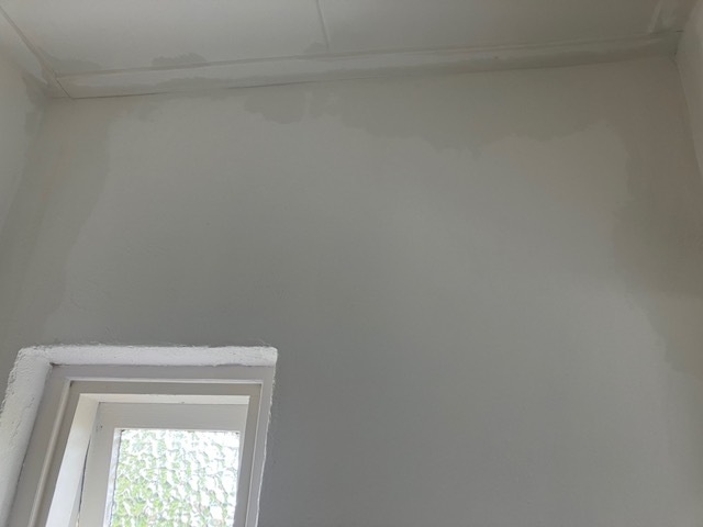

Sinds donderdagavond hebben wij ineens uit het niets flink last van lekkage in het toilet beneden. Zoals je op de foto's ziet is het behoorlijk wat. Onze badkamer zit er recht boven en nu kan het zo zijn dat bijvoorbeeld een aan of afvoer lekt van het bad/toilet of wasbak.
Ander scenario kan zijn dat het vanuit onze buren hun badkamer komt. Die zit er schuin boven. Hun hebben namelijk net de badkamer gerenoveerd en hadden zelf ook eerst lekkage. Nu heeft hun klusjesman alles gekit en is het bij hun droog en klaar. Kan het niet zo zijn dat het lek bij hun zit?
Verzekering gebeld verhaal uitgelegd en foto's opgestuurd. Echter kan dit lang duren. Wel gevraagd om lekdetectie omdat je boven in de badkamer niets kan zien. Dan zullen ze het echt moeten opsporen het lek.
In het verleden hadden we ook lekkage in hetzelfde toilet. Alleen toen aan de rechterkant van het plafond boven de deur. Wat bleek toen. De sifon van de toilet boven in de badkamer zat niet goed. Bij elke keer doorspoelen kwam er water naast de afvoer en dit seipelde naar beneden.
Maar nu is het 4x zo erg. En de muur aan de kant van de buren is behoorlijk nat.
Dakgoten gecheckt die zijn schoon en leeg. Buitenkant van het huis is ook verder droog.
Of het komt bij ons weg ergens in de badkamer of bij mijn buren is onze hypothese...
Heeft er iemand tips of adviezen voor ons?!
PS: Sinds gisteren gebruiken wij onze badkamer boven niet meer! Zo kunnen wij hopelijk testen door dat wij niet douchen, wc doortrekken en/of wasbak gebruiken of het van ons komt. Anders moet het toch wel van de buren komen? En al helemaal in het achterhoofd houden dat zij al eerder lekkage hadden als gevolg van niet goed installeren van hun nieuwe badkamer....
En daar ga je nu op zitten wachten tot wat...?
Ben je al bij de buren geweest? Is er overleg geweest? Is hun klusjesman al benaderd? Heb je zelf je eigen badkamer al 8x doorgetrokken om te kijken of het dan erger wordt? Al zelf even rondgebeld of een specialist / installateur kan komen?

Bel een loodgieter? Dit ziet er niet best uit, en zou ik geen dagen mee gaan wachten.

Ik zei eerst tegen de verzekering dat ik wel zou wachten op hun maar het wordt idd steeds erger! Afgesproken met de buren eerst dat wij zouden wachten op lekdetectie! En als het dan niet bij ons zit dat het dan wel bij hun moet zitten!
Maar ik ga wel even een paar keer doortrekken achter elkaar. Alleen heb ik geleerd dat tussen het doortrekken en het moment dat het weer gaat lekken het wel even kan gaan duren!
De douche ook maar even aanzetten daarna lijkt mij??
Als ik een loodgieter bel dan kan ik de rekening naar de verzekeraar sturen of hoe zit dat?

Natuurlijk stap-voor-stap.
Eerst je eigen toilet flink spoelen, dan een paar uur wachten en kijken.
Dan je douche, en paar uur wachten en dan kijken.
Gebeurt er niets? Ga dan naar je buren en repeat.
Zit het bij jezelf, dan zijn het jouw kosten of verzekering.
Indien bij de buren, dan is het voor hun klusjesman. En anders voor de buren (zij zijn opdrachtgever).
Rechtsbijstandverzekering kan altijd praktisch zijn in dit soort situaties, zeker als de andere partij niet (echt) mee wil werken.

Wat natuurlijk ook (extra) kan helpen: niet je douche losjes aanzetten en ook misschien een keer doortrekken boven. Nee, echt een paar volle emmers water in 1x in de douchebak gooien (hogere druk op de leidingwanden) en ook in je wasbak / bad / toilet. Dan heb je in ieder geval een significante hoeveelheid water die mogelijk extra goed een (eigen) lek laat doorsijpelen *pun intended*

ziet eruit als schoon water, vergeet de waterleiding niet. ;)

Dat is makkelijk checken. Controleer je water meter.
Maar zonder gekheid. Gerenommeerde loodgieter bellen die lekdetectie kan uitvoeren.
Ga niet de eerste de beste bellen op het internet. Eventueel verzekering raadplegen die hebben vaak wel aangesloten installatie bedrijven

douche aantal minuten laten lopen (met koud water :+ ), WC overdreven vaak doorspoelen.
Dan even afwachten. Wordt het binnen 10 minuten weer veel erger? Zit het in jouw badkamer.
Gebeurt er niets? Komt dit lek niet van jou.
Dit is hevige lekkage dus dat moet echt wel direct opvallen een paar minuten nadat jij doorspoelt en de douche aanzet. Kun je vrij eenvoudig dingen uitsluiten alvorens er een lekkdetectie wordt gedaan.
Als het een waterleiding is zou je watermeter moeten lopen terwijl je geen water verbruikt. Ook die kun je dus eenvoudig uitsluiten.
Andere optie is dat het ofwel via de buren komt ofwel regenwater, maar voor dat laatste kennen we jouw situatie niet goed genoeg. Dan zou je eens een foto van de buitenkant moeten toevoegen.
Dat het bij de buren zit klinkt ook aannemelijk omdat je aangeeft dat zij net een aangrenzende badkamer hebben gerenoveerd. Als jij bovenstaande dingen controleert zou dat imo voldoende moeten zijn om het via de buren te gaan oplossen. Je kunt ditzelfde dan ook in hun huis gaan nabootsen. Als het probleem bij hun zit zullen zij dit direct bij jou kunnen zien en moeten gaan oplossen.

Wasmachine/droger boven :? Dan die ook niet gebruiken want die afvoer loopt waarschijnlijk via de badkamer ook naar beneden. Dus eigenlijk alles boven met een afvoer niet gebruiken.

Omlijn even met een potlood de huidige vlek, dan zie je allesinds beter of de vlek groter word of niet.

Kijken of je een kleurstof kunt gebruiken. Bijvoorbeeld rood. Dat valt wat beter op of het lek bij jou zit of niet.
Wel gokken welke afvoer het dan waarschijnlijk is. Of twee kleuren gebruiken en voor elke afvoer een verschillende.

Wij hadden laatst ook plotsklaps een soortgelijke lekkage. Dat bleek te komen doordat mijn zoontje de douchekop schuin had staan en deze precies sproeide op een plek waar een kitrand los bleek te zitten. Check dus sowieso ook even je eigen kitwerk, want dat kan zeker ook dergelijke lekkage veroorzaken, en is niet altijd te reproduceren door gewoon de douche even te laten lopen.
En verder inderdaad correlatie goed checken, samen met de buren: wanneer lekt het precies, en wat is er daarvoor gedaan in jouw of in de badkamer van de buren. Bij een dergelijk grote lekkage moet het niet moeilijk zijn te achterhalen waar het probleem zit.

Bedankt voor al jullie tips en adviezen! De loodgieter zag net dat het slangetje achter mijn drukplaat (wc boven) lekte. En het water stond ook erg hoog achter in de bak. De houten rand was zeiknat. Hij denkt dat het aan het slangetje ligt. Afgesproken om nu paar dagen aan te kijken of het minder wordt de lekkage plekken. Hopelijk is dit het geval en kan hij er een nieuw flexibel slangetje op plaatsen!

Anders zou ik met Lekdetectie Kleurstof aan de slag te gaan. Al weet ik niet of dit daarna ook op je muur te zien zal zijn.
