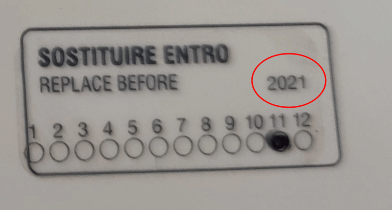

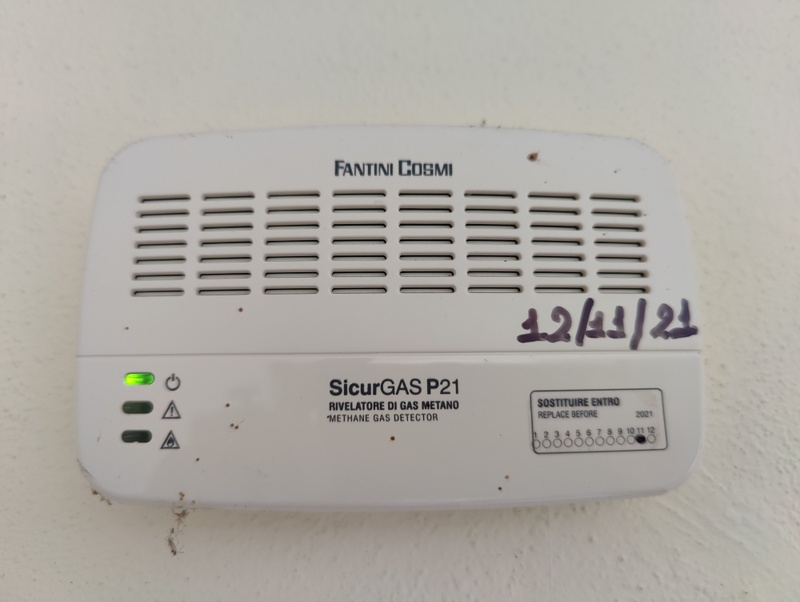

Ik zat nog eens na te denken en misschien heeft @ElMacaroni wel gelijk. Ik zag deze nog hangen aan de muur (moet dus ook vervangen worden zo te zien), denk dat ze inderdaad dan geschakeld zijn.

Ja, dat zal het inderdaad zijn. :) Deze is zo te zien ook bedoeld om een afsluiter te schakelen:
Afbeeldingslocatie: https://tweakers.net/i/q1nfN9IPt3W6aTGNFu1NnMnWsC4=/full-fit-in/4920x3264/filters:max_bytes(3145728):no_upscale():strip_icc():fill(white):strip_exif()/f/image/bQRiPqOmIiDsEexodetkSuWb.jpg?f=user_large
Dat verklaart alleen de gasgeur nog niet, of waarom deze dan niet heeft ingegrepen.

Ik heb zojuist de oud eigenaar gesproken en hij bevestigt het verhaal inderdaad. Hij zegt ook dat er een rood lampje moet gaan branden bij detectie van gas.
Dus er zijn 3 opties wb de gasgeur:
1. Het was geen gas, iets anders geroken zoals bosmaaier van de muurman op benzine?
2. Wel gas maar onder de detectie drempel
3. Kapotte gasmeter
Ik ga een monteur binnenkort vragen de gasmeter te vervangen/controleren en tot die tijd hou ik het maar op optie 1.
Dank allen voor de hulp!
