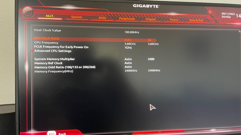

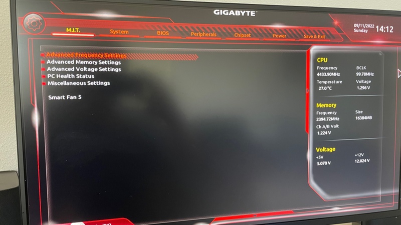

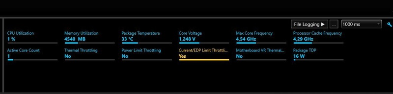

Probleem: CPU bottleneck. In windows intel CPU Boost is 4700MHZ, zoals het hoort bij deze CPU. Maar in
games lijkt de boost gecapped te worden naar 3900MHZ. In games die zwaar zijn voor CPU
verlies ik hierdoor tot 35% FPS terwijl GPU ver onder 100% utilisatie blijft. In een aantal games
gaat Coreclock weer omhoog naar 4600 of 4700 MHZ in pause menu.
Aangezien ik voornamelijk race simulaties speel is FPS erg belangrijk.
Ik heb een aantal dingen geprobeerd dit te verhelpen, via hulp online en via sim race fora, maar helaas, nog geen oplossing gevonden. Hieronder wat ik heb gedaan:
-Windows Energie Schema: "Topprestaties", Minimale processor status: 100%, Maximale processor status:
100%, Koelbeleid: Actief.
-BIOS 1:CPU EIST Function - disable Intel Speed Step Technology
2:Race to HALT (RTH) - disable CPU power saving
-Dedicated Fullscreen, windowed mode etc.
-Instellingen simulator aanpassingen. Maakt ook niet uit omdat bottleneck bij CPU blijft liggen ongeacht the
grafische instellingen.
-Via Intel Extreme Tuning Utility verschillende settings geprobeerd.

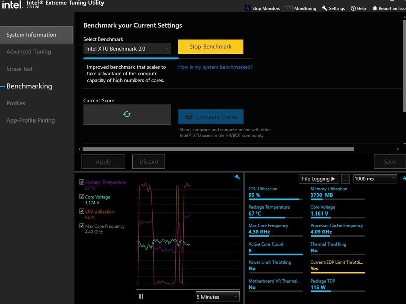

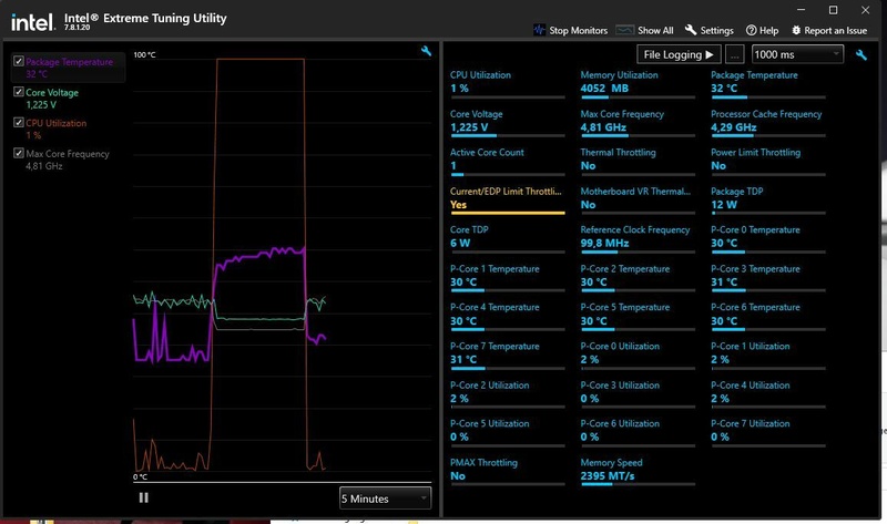

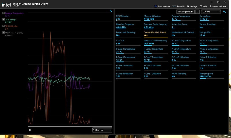

Wat opvalt, in IETU krijg ik een Current/EDP limit throttling waarschuwing. Ik heb geprobeerd dit op te lossen maar dat is ook niet gelukt. Coreclocks 4700MHZ is de Current/EDP limit throttling 100% maar als ik energiebesparings schema gebruik en de Coreclocks naar onder 1100GHZ zakken blijft deze 100%. Terwijl Package TDP ver verwijderd is van het maximum.

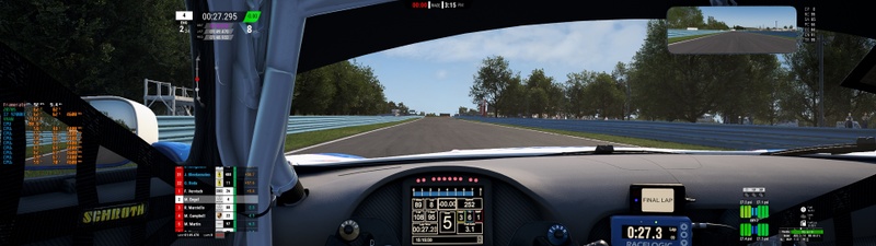

Ik heb 4 plaatjes bijgevoegd. 1x Assetto Corsa Competizione op "pauze", CPU 4600MHZ, 1x Assetto Corsa Competizione, zelfde frame, maar nu unpaused, CPU zakt naar 3900MZH (1 of 2 cores iets hoger, maar die zakken ook naar 3900MHZ. 1x Bios settings en 1x Logging van Intel Extreme Tuning Utility (default CPU settings)
Weet iemand wat er aan de hand kan zijn? Wat het zou kunnen oplossen? Heeft een schone windows install zin? (doe ik uiteraard liever niet voor niets). Kan het een MB of Power issue zijn?
Alle hulp is welkom en wordt zeer, zeer gewaardeerd!!

Beste antwoord (via zzjorzz op 11-09-2022 22:53)
  • Thomg
  • Laatst online: 22-11 22:24
Thomg
Aww yiss
Pcore lijkt nog steeds gecapped te zijn op 95W.
Beter dat je ook dingen verwijderd die niet interessant zijn.
CPU temperature is het probleem niet, util ook niet. Memory usage is irrelevant.
Kan je core Icc wel displayen?
En schuif die core Icc maar tot de max.
Aangezien PMAX nooit actief is lijkt het strikt een core Icc cap te zijn (die indirect de Pcore capped).

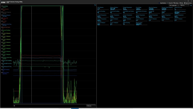

Plaatjes van HW info na INTEL EXTREME TUNING UTILITY benchmark test.Afbeeldingslocatie: https://tweakers.net/i/3uMIk24HTd-IxniaTa9FLiHEMwk=/x800/filters:strip_icc():strip_exif()/f/image/6XOeQlFk47Cmv0ipBwFOVpko.jpg?f=fotoalbum_large
Afbeeldingslocatie: https://tweakers.net/i/VCgql26p93GTwat6RyYR0ZRNzHs=/800x/filters:strip_icc():strip_exif()/f/image/5O3ntEKTO9BsCr8IJul1N0yQ.jpg?f=fotoalbum_large
[ Voor 32% gewijzigd door zzjorzz op 10-09-2022 00:03 ]

Vind het ook vreemd dat je maximale verbruik 95W lijkt te zijn. Turbo lijkt niet te werken, of iig turbo tot zover het power budget het toelaat.

Hierbij de HWinfo resultaten in 2 verschillende spellen, Spiderman en Assetto Corsa Competizione (die 2e is waarom ik graag de volledige turboboost kan gebruiken).
Daaronder screenshots van Intel Extreme Tuning Utility. 1 met TPD 95 en 1 waar TDM naar 115 als ik turbo boost power max verhoog. Dit geeft in IETU hogere benchmark score maar doet feitelijk niets ingame, waar tijdens het spelen de boost op 3893mhz wordt gecapped. Ik hoop dat dit de data is die je nodig hebt. Zoniet, laat me aub weten wat je nodig hebt en hoe ik dat kan aanleveren! Dank voor de hulp!!Afbeeldingslocatie: https://tweakers.net/i/fY_JAY443w3uZqvdi6qT65CxpP8=/800x/filters:strip_icc():strip_exif()/f/image/zo8ONa33VUMM8ZPkWq1i4NX8.jpg?f=fotoalbum_large

OK ik zie dus totaal geen thermal throttling en mijn vermoeden is dat ook een bios setting. Er zal ergens een boost limiet of power limiet actief zijn.
Je zal dus de bios in moeten en moeten kijken of je PL1 en PL2 naar bijvoorbeeld 200+ watt kan zetten en de tijdslimiet voor PL1 en PL2 naar 999999 zetten zodat daar geen tijdlimiet meer op zit.
Het is mogelijk dat je bord nog de stock PL1 en PL2 tijdlimieten hanteert en dan gaat de clock van de PL tijdswindow naar beneden na x seconden. Misschien kan je dit controleren door een cinebench te starten en te kijken wat de frequenties doen op het moment dat je op start drukt en kijken of je vervolgens in 1 keer naar 3900 mhz gaat op gelijdelijk. een vorm van throttling is vaak geleidelijk maar gezien het netjes rond 3900 is vermoed ik dat het direct van 4600 naar 3900 gaat.
Welke opties heeft je bios onder turbo power limits en ring core offset ? En kan je wat fotos plaatsen van de rest van de settings van je bios ?
Ook kan je nog mogelijk de boost limieten uit moeten zetten of van auto af moeten halen.
Maar ik zie geen oververhitting dus tenzij de bios settings blocked in zijn moet je dit gewoon kunnen fixen.
Misschien zie je ook in XTU de opties voor boost tijd windows. Het kan ook zijn dat deze tool installeren de defaults van de bios heeft overruled en daardoor problemen geeft.

Dit probleem had ik ook al voordat ik XTU heb geinstalleerd. Deze heb ik pas zeer recent gebruikt om te kijken of daar het probleem mee op te lossen was.
Als ik Cinebench open staan coreclocks rond 4700, op moment dat de render start, onmiddelijk naar rond 3900. (en daar blijft het volkomen stabiel)

Ik kan in mijn bios geen "Advanced CPU Core Settings" vinden of ander tabblad waar ik die waarden die je hierboven beschrijft kan veranderen. Misschien omdat het een b360 bord is? Of kijk ik niet goed?
Heb alle tabbladen doorgekeken in BIOS.

Ik zie een turbo max van 95W, PL1 en PL2 zouden hoger moeten zijn dan 95W maar om de een of andere reden zijn deze nu capped op de TDP.
https://www.anandtech.com...r-than-expected-tdp-turbo
Dit kneecapped short-term performance vrij stevig.
Mbt performance long-term, ik zie current throttling.
https://www.intel.com/con...ntel-core-processors.html
Maar kan je even een screenshot maken van XTU onder load?

Gekke is, als ik boost TDP veel hoger zet, blijft cap op 3.9GHZ
XTU under load (cinebench)
Afbeeldingslocatie: https://tweakers.net/i/QQa7UUZVzSS8VI0DPQ1Ys9yEkYI=/800x/filters:strip_icc():strip_exif()/f/image/GymbcgunfVuQgZzaOVA5jPh5.jpg?f=fotoalbum_large
XTU after load
Afbeeldingslocatie: https://tweakers.net/i/418T31yNsNeKcTO93kogl31br4w=/800x/filters:strip_icc():strip_exif()/f/image/rzBxWt5A3NBEe9HwgHQ7Lmbz.jpg?f=fotoalbum_large

Ik heb de boost waardes in XTU beiden op 150W gezet. Gek genoeg maakt dit geen enkel verschil en blijft de cap op exact zelfde punt.
Je kan hieronder duidelijk zien, coreclock daalt onmiddelijk ingame (grijze lijn). Pre game, ongeveer 4.7GHZ, Ingame, meteen naar circa 3.9. En dit is dus met hogere trm waarden.Afbeeldingslocatie: https://tweakers.net/i/RYMh48QDMEtcReiSys8nS2BKO6A=/800x/filters:strip_icc():strip_exif()/f/image/TTwAEyN1pzTv4dUSn6jTxJDe.jpg?f=fotoalbum_large
Afbeeldingslocatie: https://tweakers.net/i/-5pi0C6fn1HJfc_NIaZuKvRVfTo=/800x/filters:strip_icc():strip_exif()/f/image/Ye1eahCtywtJKwKJy07qJC4u.jpg?f=fotoalbum_large
Afbeeldingslocatie: https://tweakers.net/i/alTnhVwukrQIRn-vwzRqacm7WCI=/800x/filters:strip_icc():strip_exif()/f/image/9JW6ry21tmnT4OWJlbYk9FwO.jpg?f=fotoalbum_large

Probeer ICCMAX eens te verhogen?
De grafieken zijn ook niet super useful omdat je veel relevante informatie niet logged (Icc, Pcpu, throttle reasons, etc.)

Begin met een beetje om te zien dat de TDP iig boven de 95W komt.
  • zzjorzz
  • Registratie: Januari 2019
  • Laatst online: 07-11-2025
Thomg schreef op zondag 11 september 2022 @ 21:07:
Heb m van 108 naar 112 gezet, blijft beide rond de 115 tdp. In XTU is blijft mijn coreclock wel hoger dan 3.9ghz, als ik turbo boost power op 150W heb staan, maar ingame blijft het gecapped op 3.9 en in cinebench ook.
  • Thomg
Thomg
Aww yiss
zzjorzz schreef op zondag 11 september 2022 @ 21:12:
Je zal dat vast wel kunnen doen in de instellingen. Klik op die sleutels en je vind het waarschijnlijk wel.
Als je die toegevoegd hebt deel dan de grafiek nogmaals.

Misschien zit het in de current/edp limit throttling? Maar die krijg ik ook niet verholpen.
Tot nu toe hebben andere settings in bios en XTU nog niks opgeleverd. Het lijkt bijna een soort "hard cap". Omdat de cap zo stabiel is, zou het toch een setting ergens moeten zijn? Of zie ik dat verkeerd? Kan het iets in windows 10 zelf zijn?
Al mijn drivers en win10 zijn volledig up to date, en dit is ook niet iets van de laatste tijd, maar vanaf het moment dan mijn i5 8600 is vervangen door de i7 9700KF.

Bedoel je zo? Dit is alles wat XTU kan loggen. Dit is 1 pass in cinebench.
Afbeeldingslocatie: https://tweakers.net/i/P1B7-gwRrbxEAViYRYyY3o-6Bv8=/800x/filters:strip_icc():strip_exif()/f/image/Q393r51LxLIAuyeeFTkxm4XJ.jpg?f=fotoalbum_large
  • Beste antwoord ✓
  • Thomg
Thomg
Aww yiss
  • zzjorzz
Thomg schreef op zondag 11 september 2022 @ 21:32:
Ik heb lcc nu op 176 gezet, en beide turbo boosts op 150W.
Ik zie nu 1: hogere temperaturen, 2 hogere clocksnelheid tijdens cinebench! Zie hieronder. Ik zag niks waarmee ik core lcc mee kan displayen, maar aangezien ik behoorlijke noob ben, weet ik niet eens wat het precies is, lol
Kunnen deze settings kwaad voor cpu/MB? En waarom zijn ze default gecapped? Ik ga nu controleren of het ook ingame is veranderd.
Afbeeldingslocatie: https://tweakers.net/i/Ixu6GVHhbbS6P26bTrNTF6s7G_s=/800x/filters:strip_icc():strip_exif()/f/image/VCoyVl8u3FdJWMhbpXVdN5sQ.jpg?f=fotoalbum_large

HA! Ingame blijft boostclock nu 4.6GHZ! Maarrrr, zijn deze settings veilig in the long term?

Ok, Cinebench score nu 8598 (geen idee of dat goed is, lol)
Hieronder de Intel XTU settings. Zijn die veilig?Afbeeldingslocatie: https://tweakers.net/i/z_6mHi80dLKUhh-p2xiRXWeJw9c=/800x/filters:strip_icc():strip_exif()/f/image/DvO7RwDQNU8mkqHON3NEauPs.jpg?f=fotoalbum_large
Hieronder HWinfo en XTU log. Boostclock nu rond 4.4GHZ, Max CPU temp 79graden, VRM max 92,graden (te hoog?)
Afbeeldingslocatie: https://tweakers.net/i/DZYD2uzzYGF8bWJQdboJbVicAcg=/x800/filters:strip_icc():strip_exif()/f/image/k0In0ImvqIO7Cm6uaAdRBX9h.jpg?f=fotoalbum_largeAfbeeldingslocatie: https://tweakers.net/i/ONdx1f6UnanK_JfvNq1Abqq6wko=/x800/filters:strip_icc():strip_exif()/f/image/1IfqvvhoW2DPtjYAlPe04Wjg.jpg?f=fotoalbum_largeAfbeeldingslocatie: https://tweakers.net/i/vj8LdZig6EZ1I0vvIK7OCF9NS0I=/800x/filters:strip_icc():strip_exif()/f/image/rp9EUKhe3LIzw6lIsmHiuOyq.jpg?f=fotoalbum_large

Bij deze, CPU verbruik in Assetto Corsa Competizione nu tussen 79 en 81 watt. Cpu cores bleven allemaal boven 4.4GHZ, CPU en Core temps allemaal max rond 61 graden, VRM max 68 graden.
FPS winst is circa 10 tot 15%, alles bleef stabiel! Ben nog steeds vreselijk CPU bottlenecked in Assetto Corsa Competizione, maar daar staat deze sim om bekend. Nu haal ik in ieder geval (bijna) het maximale uit mijn systeem.
VRM TEMPS, MIN MAX AVERAGEAfbeeldingslocatie: https://tweakers.net/i/wjeLX63L-NTxATjSKmvTXEe8LNM=/800x/filters:strip_icc():strip_exif()/f/image/wCCkjwpGfWbZTU7nm8iRR4Nj.jpg?f=fotoalbum_large
INGAME Afbeeldingslocatie: https://tweakers.net/i/9y4jGVb30VXemHCNHJVTbapiTlg=/800x/filters:strip_icc():strip_exif()/f/image/3Adrr0KctrGwPkLEhFxcxMvD.jpg?f=fotoalbum_large
