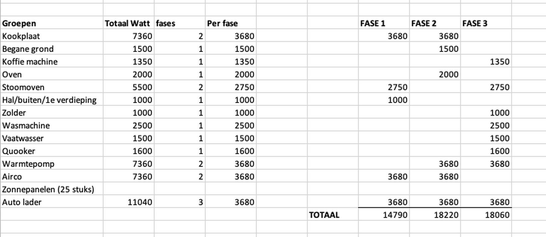

Wij gaan binnenkort over op all-electric en kan onze gasaansluiting dus worden afgesloten. Wij rijden ook elektrisch en verbruiken dus erg veel stroom. Onze meterkast is 2 jaar geleden aangepast (extra kastje ernaast ) zodat we de groepen voor de laadpaal kwijt konden. Nu er zometeen ook nog een warmtepomp bijkomt en zo'n 13 extra zonnepanelen (en misschien aan multi-split airco volgend jaar) moet ik mijn meterkast opnieuw indelen en wil ik ook een nieuwe meterkast laten installeren. De meterkast is op het moment een chaos.
Ik heb zojuist even geïnventariseerd wat wij allemaal hebben qua apparaten en hier en daar een inschatting gemaakt van het verbruik.
Afbeeldingslocatie: https://tweakers.net/i/D9kaTTwiZyyABY2N_Ee5Tp_SmDM=/full-fit-in/4000x4000/filters:no_upscale():fill(white):strip_exif()/f/image/DTy2k5Kn1M6BcA23kiSxck9t.png?f=user_large
Ik heb geprobeerd de boel zo te groeperen dat het redelijk naast elkaar zou moeten kunnen draaien. Zo kan ik de auto 's nachts laden. Airco's zullen vooral 's avonds / 's nachts draaien (en wellicht in de toekomst een beetje bijverwarmen in de winter?). Het volledige vermogen van de (Bora) kookplaat gebruiken we bijna nooit.
Ik heb een 3x25 ampere aansluiting.
Zelf heb ik er helaas niet heel veel verstand van; dus heb met mijn boerenverstand geprobeerd een logische indeling te maken.
Wat zijn jullie gedachten?

Is dat vermogen van de Airco / warmtepomp elektrisch vermogen, of thermisch...
Ik vermoed thermisch, want een airco heeft geen nood-/legionella element.
Die trekken dus helemaal geen 7kW... Hooguit 3,5kW... meestal minder.

Goed dat je dat vraagt; ik kom daar niet helemaal uit met mijn beperkte kennis. Ik heb de technische specs van de airco er nog even bijgepakt: https://klivago.com/Mitsu...x-MSZ-HR25VF-R32-3x-25-kW daar staat Cooling/heating power consumption: 0.8. Is dat per unit of in totaal? Ingewikkelde materie ;)
Deze warmtepomp krijgen we https://www.hdkl.nl/nl/pr...achi-yutaki-s-combi-solar (RWD3NRW(S)E) Daarbij staat 1 fase. Komt de buitenunit op een losse fase / groep te draaien of is dit gecombineerd? https://www.hdkl.nl/nl/producten/hitachi-buitenunit-yutaki

Kijkend naar dat verbruik in je openingspost zie ik een denkfout: je noteert wat het apparaat maximaal verbruiken kan. Ten eerste doe je dat nooit en ten tweede gebruik je nooit alles te gelijkertijd!
Ga maar eens uit van 50% gebruik en reken dan eens opnieuw. Een Quooker gaat soms aan om het water weer te verwarmen, de wasmachine gebruikt alleen veel energie bij het opwarmen van het water, vaatwasser idem, met koken staan nooit alle 4 de platen 100% in gebruik ...
Volgens de NEN1010 is het gebruikelijk om per stopcontact 200 watt te rekenen, algemeen gebruik.

WP Buitenunit is max 2kW
Airco buitenunit doet slechts 1,3kW elektrisch.
De combi solar staat ook voor maar 2kW
Kijken naar elektrisch opgenomen vermogen, niet (afgegeven) vermogen verwarmen / koelen.

Oh dat scheelt weer een hele hoop in mijn schema. Kom ik toch wel uit met 3x25 denk ik :) En wat @MarkS90 zegt; alles draait nooit op volle vermogen.

@Leon- Ik heb mijn 2x3600W kookplaat niet serieus boven de 4kW gekregen...
WP en airco gaan nooit gelijk draaien toch ?
Oven voluit en de kookplaat tegelijk voluit? Erg onwaarschijnlijk toch?
Je komt met heel veel gemak uit ;-)

Ik zal van't weekend het schema nog eens bijwerken. Op het moment weet ik niet wat op welke fase zit maar dat het een beetje een zootje is weet ik wel. Als we 's avonds terug komen van het werk, de auto in pluggen, 1 of 2 pitten van de kookplaat gebruiken (nooit op max), de oven aanzetten en de stoomoven aan klapt de stroom er in 50% van de gevallen uit. Het lijkt erop alsof de load-balancing van de Alfen paal te traag is.
