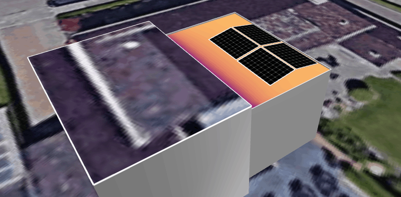

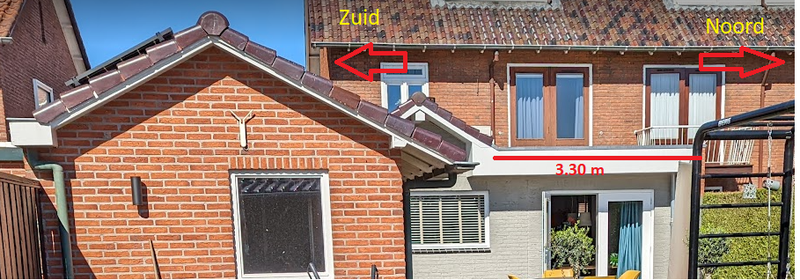

Nu de volgende "uitdaging" ik heb een plat dak van 3,4 meter x 4,0 meter beschikbaar. wat is nu handig om wat extra neer te zetten.
Ik heb momenteel 2400wp op Oost liggen en 3000 op zuid. ik kan vanaf het platte dak:
- 4x Portrait (2x 1 meter) op noord zetten,
- 2x2 landscape (of misschien wel 2x3) kleinere panelen (1,65m) op oost
- 4x Portrait op zuid maar dan zit er wel een dak van een meter hoog voor met twee afvoerbuizen (ventilatie en afzuigkap)
Afbeeldingslocatie: https://tweakers.net/i/hNYqVynlkCOyj5AEgoJr0IgziKo=/800x/filters:strip_exif()/f/image/cm4B35RMC7T1UwpsqBapP4Aj.png?f=fotoalbum_large
Afbeeldingslocatie: https://tweakers.net/i/QtmC3GyYqqtpVDoZKXB_8J_vc9I=/full-fit-in/4000x4000/filters:no_upscale():fill(white):strip_exif()/f/image/hTPkg5n3E0bvfTyfkK7h7gz6.png?f=user_large
heeft iemand slimme ideeën?

Die antwoorden vindt je met simulatie software ;)
Nu is sunny design wat lastig tekenen, en gaat het veel makkelijker om te tekenen Solaredge designer meer dan 4 panelen vragen, dus het is even een truc. Paar panelen extra leggen voor de simulatie, en dan de 4 op je dak variëren

Ik ben nog steeds aan het zoeken naar een geschikte montageopstelling. Zou een noord-zuid opstelling misschien wat zijn?
Ik kan het moeilijk simuleren maar het zou er dan zo uit komen te zien

Alle 4 op zuid lijkt mij veel logischer?
  • Borne
  • Laatst online: 10:52
in welke opstelling? Twee achter elkaar?
Nadeel is dan ook meteen dat de buren vanuit de tuin tegen de onderkant van mijn set aan zitten te kijken.
