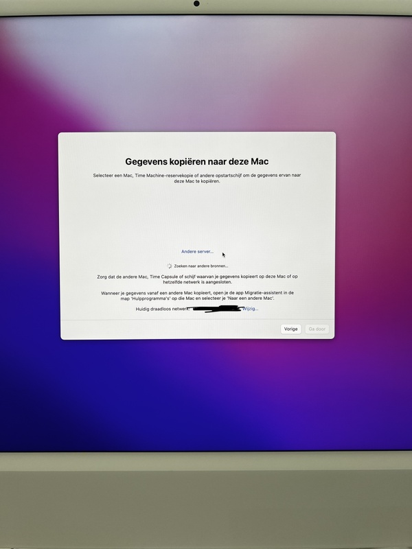

Hi Allen,
Ik heb een oude iMac (2013) waarvan de gegevens 1 op 1 overgezet moet worden naar een nieuwe iMac van 2022.
Ik doe dit d.m.v. een externe schijf + docking. Hier zit ook nog een USB A > C adapter aan omdat de nieuwe iMac alleen USB-C heeft.
Op de oude iMac heb ik de externe HDD aangesloten via een docking station en op twee manieren geprobeerd een backup te maken.
Eerste backup is gemaakt via Time Machine en de tweede backup (poging) via SuperDuper!.
Helaas wordt de schijf bij beide backups niet op de nieuwe iMac herkend terwijl deze wel is aangesloten.
In het verleden heeft dit altijd gewerkt, maar nu lukt het helaas niet.. iemand de gouden tip?
Afbeeldingslocatie: https://tweakers.net/i/6ge2i11QRPWaol8fsejsfo79V00=/x800/filters:strip_icc():strip_exif()/f/image/LszSPqOxzdr6Ibsx7YvwrRfF.jpg?f=fotoalbum_large

Het rare is dat de schijf niet op de nieuwe iMac herkend wordt (bij de keus dat ik een backup terug kan zetten van Time Machine d.m.v. Een externe schijf in dit geval).
Ik heb de nieuwe iMac nu “kaal” geïnstalleerd en daar wordt de schijf wel plots herkend.
Dat betekent dus dat de Time Machine backup op de oude schijf niet goed is gegaan (want anders werd de schijf bij de installatie wel herkend), maar ik heb het 3x geprobeerd en het wordt maar niet herkend.

Zojuist getest, maar de migratie assistent is hetzelfde scherm als waar ik de schijf niet kon vinden tijdens installatie.

Probleem is opgelost en alles is op de nieuwe iMac teruggezet.
Bleek om een niet goedwerkende USB 3.0 kabel te zijn (kabel breuk) en als die in een bepaalde hoek lag werkte die weer wel. Wat het dan weer verklaard waarom die in MacOS wel werd herkend (schijf wss verplaatst).
Super stom natuurlijk, maar dit was wel het laatste wat ik verwachtte 😅
Ik heb dezelfde kabel namelijk gebruikt voor de externe schijf en docking station…
Thanks voor alle hulp!
