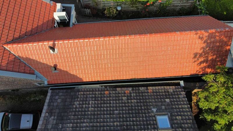

Beschikbare (dak)ruimte en schaduw
Het zuid-oost dak is 7m breed met een hoek van 39,4 graden.
Het zuid-west dak is 11m breed met een hoek van 44,4graden.
Dit dakvlak krijgt schaduw van een grote notenboom en van het buurhuis die een stuk hoger is dan onze woning.
Schaduwbeeld einde middag/ begin avond:

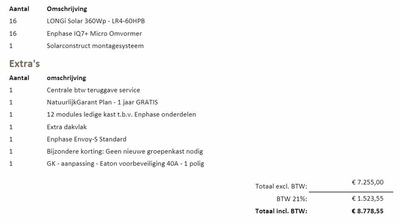

Meeste recente offerte:
Afbeeldingslocatie: https://tweakers.net/i/cqZAvOswtlvaFRFxNQeUBF14GIs=/full-fit-in/4920x3264/filters:max_bytes(3145728):no_upscale():strip_icc():fill(white):strip_exif()/f/image/82LetUaSuAerKdDX957ZRzqE.jpg?f=user_large
Afbeeldingslocatie: https://tweakers.net/i/7WA2H_4w0kNJn8DUNvWRuOjSpws=/full-fit-in/4920x3264/filters:max_bytes(3145728):no_upscale():strip_icc():fill(white):strip_exif()/f/image/jqKIfgfb2bOhdfD293XiGCmP.jpg?f=user_large

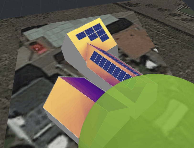

Ook met die boom ga je meer opbrengst krijgen door domweg meer panelen te leggen... op dat NO dak dus.
Afbeeldingslocatie: https://tweakers.net/i/89znVYZUfS_z5c7wGMGwTCVyyZc=/full-fit-in/4000x4000/filters:no_upscale():fill(white):strip_exif()/f/image/muhyOkQrlQvHZI24S8hNCRPi.png?f=user_large
Berekening is 24x405Wp voor 7400kWh
@Dat_Doc Heeft een leuke suggestie voor polystring, maar dan heb je geen schaduwmanagement op de 6 op een SMA... Die heeft daar veel meer spanning voor nodig.
Ik neig dus naar een 2 omvormer oplossing. Een kleintje met 1MPPT voor de 2-2,5kW voor de 6 op zuid.
Een 2e van 4,2kW voor 2x9 of 2x8 met 2MPPT.

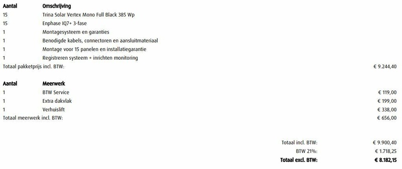

Update offertes:
De grote omvormers waren naar eigen zeggen niet binnen een redelijke termijn leverbaar. De micro-omvormers zijn idd duurder, maar zouden qua garantie en levensduur twee keer zo lang meegaan als één grotere omvormer.
Tot 1-fase
Afbeeldingslocatie: https://tweakers.net/i/Bx98Hb23GTC7OyrpQA4WkV_37LA=/full-fit-in/4920x3264/filters:max_bytes(3145728):no_upscale():strip_icc():fill(white):strip_exif()/f/image/c1Q9W1s4fJvgoxw0BSjjFQfb.jpg?f=user_large
Met 3-fase
Afbeeldingslocatie: https://tweakers.net/i/Cz95BvnBzbGYUdBKUaImw0i6uDE=/full-fit-in/4920x3264/filters:max_bytes(3145728):no_upscale():strip_icc():fill(white):strip_exif()/f/image/T8eeBRBc12QCL4mDeZCk9sm3.jpg?f=user_large

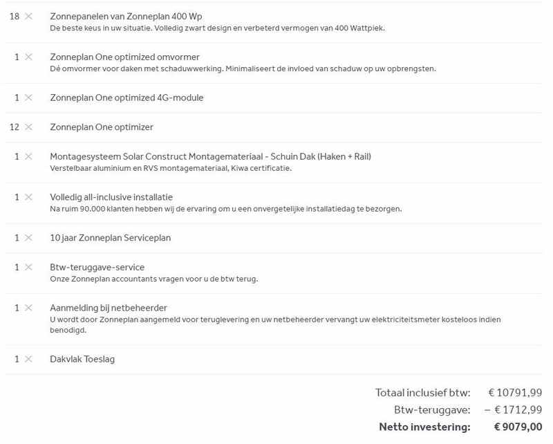

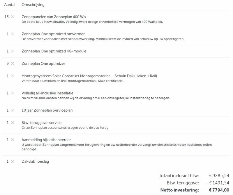

Update offertes:
Hier worden alleen op het zuid-west dakvlak micro-omvormers toegepast. Zou de One optimized omvormer uit de offerte in dit geval ook voldoende zijn voor alle panelen?
Tot 1-fase
Afbeeldingslocatie: https://tweakers.net/i/nrQCdKVxwnpgYAXpN1LOmju3SLM=/800x/filters:strip_icc():strip_exif()/f/image/8wQ0cVfqcjelq9QRwQtKe87j.jpg?f=fotoalbum_large
Met 3-fase
Afbeeldingslocatie: https://tweakers.net/i/-9KogUSnZLYheuixDt9ft5fpTso=/800x/filters:strip_icc():strip_exif()/f/image/wUPROa6pdqbcox9frwOBVd0e.jpg?f=fotoalbum_large
