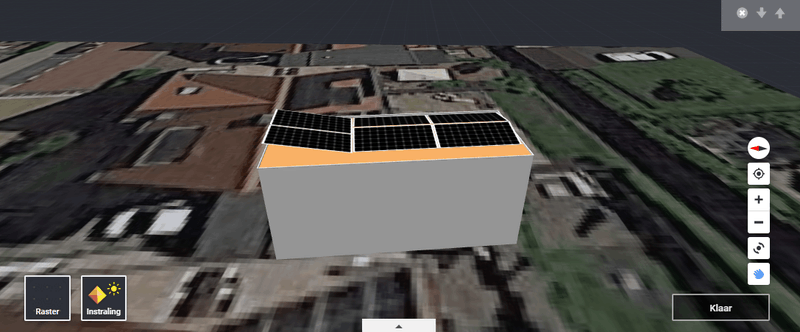

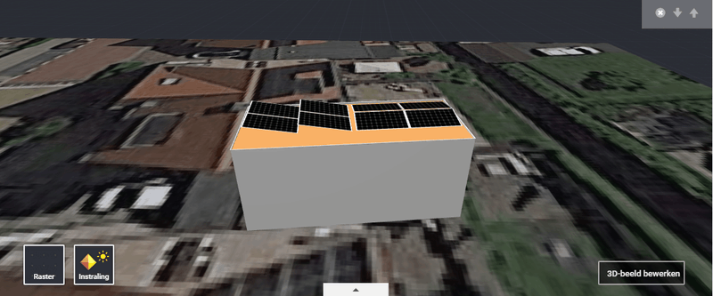

Beschikbare (dak)ruimte
310 cm bij 710 cm dak oppervlakte
Aan het begin van de garage zit een ventilatie kanaal, deze moet ik sowieso verplaatsen bij 8 panelen. bij 6 panelen komt het net uit.
Schaduw
Ongeveer de helft zit naast het huis. En de oriëntatie is Zuid Zuid
Huidige elektriciteitsaansluiting
3 fase
Budget en doel
Zit een beetje te stoeien met de onderstaande opties. Is het überhaupt mogelijk dat ik 6 panelen aansluit op een solaredge short string met 3 fase? Of is 8 beter? Weet even niet goed waar ik moet beginnen. De designer geeft aan dat dit niet wenselijk is.
  • 6x 550wp met eigen omvormer?
  • 8x 410wp met eigen omvormer?
  • 6x 550wp aansluiten op huidige string en hierdoor de omvormer vervangen? (ook de optimizers onder het huidige paneel?)
  • 8x 410wp aansluiten op huidige string en hierdoor de omvormer vervangen? (ook de optimizers onder het huidige paneel?)

Je zegt dat je huis voorzien is van een installatie. Wil je die uitbreiden of wil je een nieuwe aparte installatie toevoegen?
Toevoegen is waarschijnlijk het meest rendabel, tenzij de afstand tot het huis te groot is.
Vaak is dat heel verstandig, omdat je de omvormer beter benut. Om dat te simuleren teken je eerst de huidige installatie in en maak je daarna een kopie die je uitbreidt.
Wanneer de optimizers compatibel zijn (welk type heb je?) hoef je de omvormer niet te vervangen, alleen de string te verlengen.
Als je kijkt naar een losse installatie zou ik gezien het lage aantal panelen geen Solaredge gebruiken. Dat begint pas bij 5 panelen met dezelfde oriëntatie te werken en is relatief duur, omdat je veel componenten nodig hebt.
Je kunt micro-omvormers overwegen (APSystems DS3 serie, Hoymiles, Enphase) of een string omvormer met 2 MPPT's (Ginlong Solis 2,5kW kan al starten met 3 panelen per oriëntatie en werkt dan goed mits geen/weinig schaduw).
Verder valt op:
1. dat je op een relatief klein dak met 3 oriëntaties werkt. Dat is verre van optimaal.
2. En het lijkt of je rijen dicht op elkaar staan. Afhankelijke van wat het Noorden is, werpt je dakje van 6 schaduw op de 2 losse panelen. En bij de 4 + 2 +2 oplossing kan de voorste rij van 2 ook schaduw werpen op de achterste rij van 2. Heb je daar over nagedacht?
De oplossing voor beide problemen kan zijn om te kijken naar alle 6 (of 8) dezelfde kant met voldoende tussenruimte of twee rijen van 3 of 4.
Heb je misschien een foto van de situatie met ventilatiekanaal en indicatie van Noord/Zuid? En indicatie van de hoeveelheid schaduw?

Hoi Schumacher,
Heb de SolarEdge Optimizer P300. (moest ff zoeken). Ik neig ook naar uitbreiden, omdat ik dan ook de enkelfase omvormer kan vervangen door 3 fase. Ik zal proberen het dak erbij te tekenen, maar vind de designer best onhandig.. Ben benieuwd of ze compatible zijn.
1. Snap dat het niet optimaal is. Maar ben bang dat het soms niet anders is. Alle Kwh extra is mooi mee genomen.
2. In principe heb ik 30 cm tussen de panelen. Dat is als de zon laag staat niet optimaal, maar in de zomer wel prima.
Omdat de glazenwasser er ook over moet kunnen lopen is klein strookje nog prima. Maar zou inderdaad wel de eerste rij met 3 kunnen voorzien!

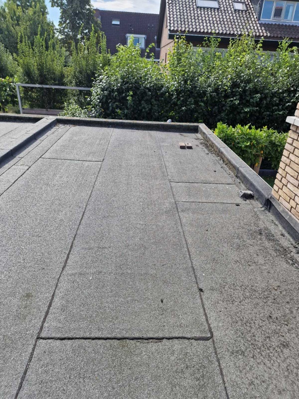

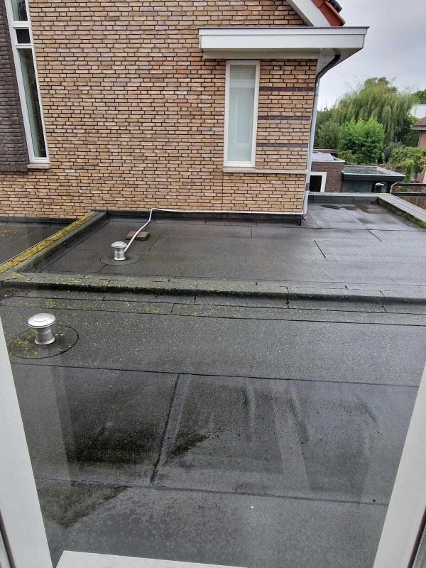

Nadeel van huidige opzet is dat ik weer het huis overhoop moet halen 8)7Afbeeldingslocatie: https://tweakers.net/i/RK5NnKKckxc9Qo0NNipOHdxaR5o=/x800/filters:strip_icc():strip_exif()/f/image/FqWyu1eyYCfQOFtulmtpaXao.jpg?f=fotoalbum_large

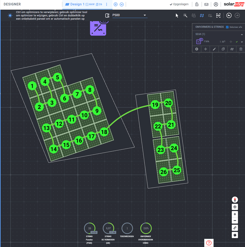

Als ik de designer invul met P500 optimisers zou het dus kunnen? Kunnen de P300 en P500 met elkaar overweg?

Welke optimizers mogen in 1 string?
https://www.solaredge.com...y_se_power_optimizers.pdf

SolaEdeg heeft nog geen oplossing voor panelen van meer dan 500W (officieel buiten spec) op residentiele omvormers.
Simuleer de aftop als je het aan de SE5000H hangt. Dat kan best nog meevallen ;-)
Plak je opbrengstverlies diagram.

Met je bestaande optimizers moet je bij een 3-fase voor korte strings sowieso minimaal 9 60V optimizers per string hebben, met de 80V optimizers minimaal 8. Minder dan dat zal SE de garantie intrekken op alle optimizers in die string mocht er 1 defect gaan.
Bij zowel enkelfase als 3-fase korte strings mag je maximaal 25 optimizers per string aansluiten, dus zouden ze in een eigen string moeten met het risico op clipping als je er 8 wil bijleggen, of je moet je bestaande string deels gaan splitsen. Als je er maar 6 bijlegt mag het in dezelfde string. Zoals je het nu hebt ingetekend gaat Designer ook uit van een normale 3-fase SE6K zo te zien.
Er is trouwens een residentiele optimizer voor panelen die meer dan 500W doen, de P601:
https://www.solaredge.com...timizer-datasheet-row.pdf
Dit is echter een 80V model dus moet in een aparte string en het is een beetje een uitdaging om compatibele panelen te vinden hiervoor (Max Vin van 65V en Isc van 14A)
