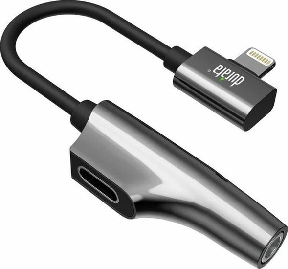

Trouwens, ik ben vergeten om te zeggen dat ik een soort splitter gebruik zoals hier:
Afbeeldingslocatie: https://tweakers.net/i/6F3cfvpXpZ57y43a4TOdJT2Haco=/full-fit-in/4920x3264/filters:max_bytes(3145728):no_upscale():strip_icc():fill(white):strip_exif()/f/image/piDyY0bNMVgMKYHgyLEgutJN.jpg?f=user_large
Kan dit ook een oorzaak zijn? Hiermee maak ik ook direct aux verbinding tijdens het opladen.
  • Hahn
  • Laatst online: 16-10 20:20
Farabi schreef op donderdag 8 september 2022 @ 18:13:
Probeer het uit. Haal die splitter er tussenuit en je merkt het vanzelf.

  • Farabi
even een update. het lag dus aan deze splitter. het werkte weer niet goed op dit ding. maar nadat ik hem eruit had gehaald en de telefoon rechtsstreeks met de lader had aangesloten, werkte het.
