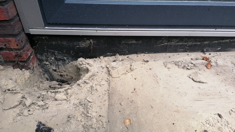

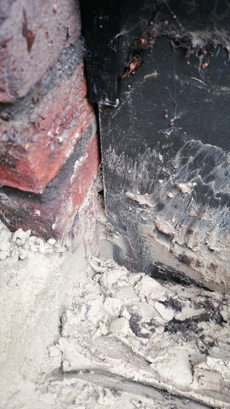

Nou; nu je het daarover hebt; ik zie toevallig dat mijn terras aan het wegspoelen is. Want ik kom geel zand tegen in de kruipruimte (vers nat, net na een stortbui XD)
Als ik nu hier een gat boor, de kabel doorheen steek en hem opvang in een electrabuis richting de tuin?
Maar hoe zorg ik er daarna voor dat de boel zo dicht wordt, dat er geen zand/water meer door kan spoelen. Simpele bus PUR?

Henri2500 schreef op donderdag 8 september 2022 @ 13:18:
Het is pas een terras als er tegels liggen he, tot die tijd is het een kattentoilet.
Maar een scheutje PUR aan de binnenkant zal wel helpen ja al wil je waarschijnlijk liever dat hetw taer gewoon de andere kant op loopt.
Lijkt mij een bouwfout, laat de aannemer het oplossen?
Kan die gelijk je buis leggen voor het internet :)
Want als je schimmel en vocht wilt in je huis, dan zo laten/prutsen.

DJMaze schreef op donderdag 8 september 2022 @ 15:40:
Als ik wil dat het over 6 maand een keer opgelost is; lijkt me dat de juiste route. Het is een heel klein spleetje; daar kan ik toch zelf ook wel iets op verzinnen om dat aan de buitenzijde van de woning te blokkeren?

  • DJMaze
Henri2500 schreef op donderdag 8 september 2022 @ 17:10:
Mortel of snelcement met cementmix (dus geen water!) zou ik dan voor gaan.
