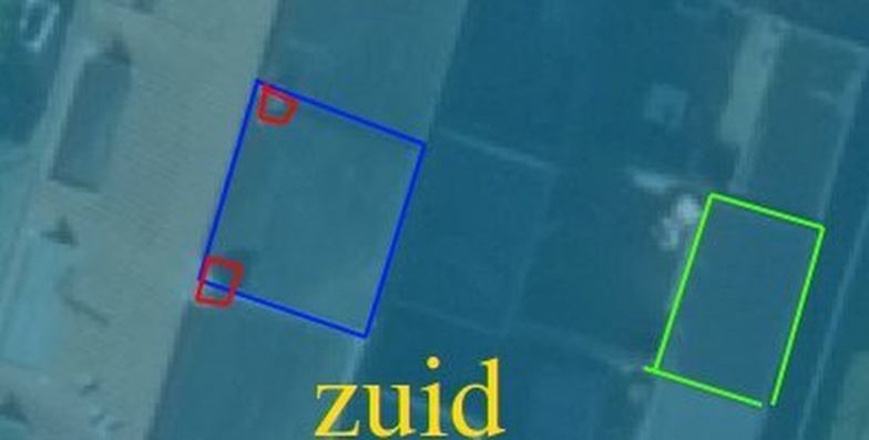

Ik ben aan het onderzoeken wat de mogelijkheden zijn voor het plaatsen van zonnepanelen op mijn dak. Helaas is mijn dak niet heel groot dus ik zal creatief moeten zijn. de vraag is of jullie willen mee denken.
Foto's
Afbeeldingslocatie: https://tweakers.net/i/wL3nb35oJlbQblUNlmnX3n_aopw=/full-fit-in/4920x3264/filters:max_bytes(3145728):no_upscale():strip_icc():fill(white):strip_exif()/f/image/LiDgvvYTkGJp0g9YdPscEJ8O.jpg?f=user_large
Beschikbare (dak)ruimte
groen: is 4.3x2.6mm platdak
blauw: 4.3x4.3m platdak
schuine dak is 50 graden naar het westen en volgens mij niet geschikt.
Schaduw
Rood zijn schoorstenen.
Groen is redelijk ingebouw tussen andere woningen dus weinig ochtend en avond zon
blauw heeft alleen last van de schoorsteen.
Jaarverbruik
2200kwh
Huidige elektriciteitsaansluiting
3 fase
Budget en doel
3000-3500 euro. Zou graag graag een installatie willen die 2500-3000kwh terug levert.
Wie gaat het project uitvoeren
Ik
Bijhouden van data
Zou graag in home assistant de data terug zien.
Reeds verkregen offertes
Ben aan het rond kijken welke webshops goedkoop zijn en voorraad hebben.
kwam nu het meest uit bij warmteservice.
Regio
Leiden.
Wat denk ik zelf.
Op het groene vlak 3 panelen van 400wp in zuid orientatie met een Goodwe 1 fase omvormer 1000-XS.
Op het blauwe vlak totaal 6 400wp panelen in Oost/West Opstelling Portrait en 2 Goodwe 1 fase omvormer 1000-XS.
Dan zou ik ongeveer 1000kwh + 2000kwh = ca 3000 kwh moeten opleveren
Verder wil ik een installatie die niet heel zichtbaar is dus. ik ben opzoek naar zonnepaneel dragers met een kleine hoek.
400wp panelen omdat deze 1722x1134cm zijn.
Vragen.
1. Wat denk je van deze opstelling?
2. Sugesties voor alternatieven.
3. Wat is een goed en betaalbaar systeem voor het het bevestigen van zonnepanelen. Kan nergens echt set vinden.
Bedankt voor het meedenken.

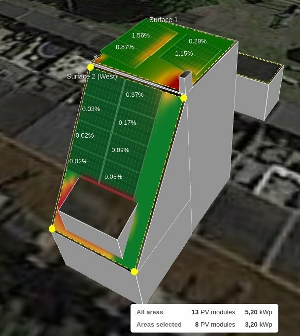

Ik denk dat het zoiets wordt:
Afbeeldingslocatie: https://tweakers.net/i/f6jRFcL4zAmSLUqwl86i7H-1WWM=/full-fit-in/4920x3264/filters:max_bytes(3145728):no_upscale():strip_icc():fill(white):strip_exif()/f/image/nHjmvgkS9eJ8VKjabDelqxsg.jpg?f=user_large Het past allemaal net. bij zonnepanelen die max 1050 breed zijn. Dat is een ding.
verder zet sunny design een gele rand om de dakvlak heen. Waarom ik heb die ruimte nodig.
Dit zou 4500kwh zijn.
  • joke_name
  • Laatst online: 15:43
Gele rand vlak is ivm de veiligheid.
Het moet een aantal CM van de dakrand afstaan.
